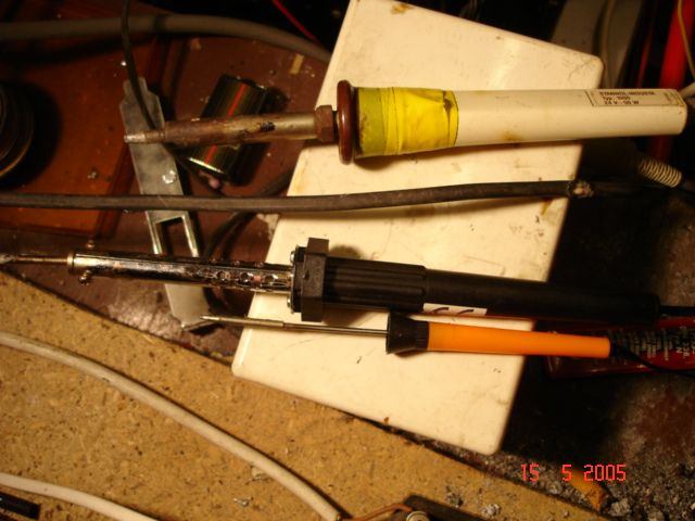

Also ich bastele auch schon ein paar Jährchen rum, aber so was hab ich nur dann auf dem Tisch liegen, wenn ich selber so verbogen habe ums aus versehen nicht wieder einzulöten.
Übrigen zum löten von so feinen Dingern nehme ich den kleinen hier. Hat 12 V und ca. 20 W. Geht auch gut für SMD.
Ach so ich meinte natürlich die CPU von Ebay
