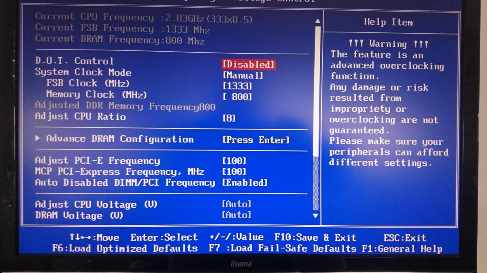

Hallo Tzk,
Ich habe bis jetzt folgende Einstellungen umgestellt:
System Clock Mode: Manual (Somit konnte ich FSB und Memory Clock verändern) (Foto 1)

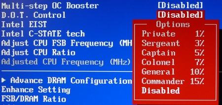

Intel EIST: Disabled (Foto 3) (Mein CPU ist vorher ständig vom Multiplier 6 auf 8,5 gesprungen, komischerweise kann ich den Multiplier manuell nur auf maximal 8 stellen)
Beim fehlgeschlagenen Start wurde FSB Clock auf 1600 gestellt, Memory Clock blieb unverändert bei 800.

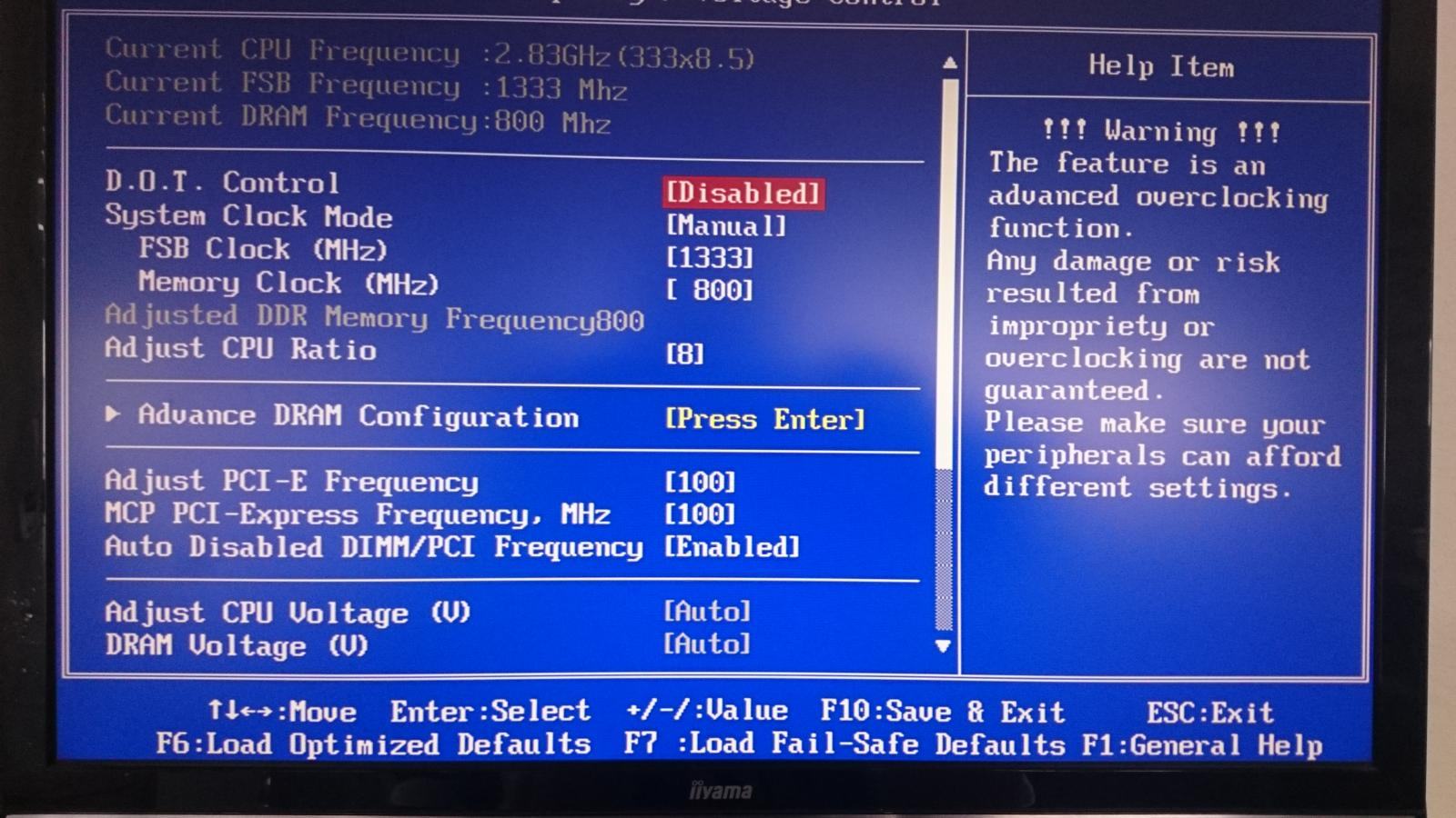

Wie man (hoffentlich) auf Foto 2 erkennen kann, liesen sich die Volt Optionen [AUTO] bis jetzt nicht verändern.
Eine "Unlock" Einstellung habe ich leider noch nicht gefunden. :-[

Was passiert denn wenn D.O.T. Control (Bild 1, ganz oben) auf einen anderen Wert gestellt wird?
EIST taktet die Cpu im Leerlauf herunter, das ist so gewollt um Strom zu sparen.
Um erstmal das Potential der CPU auszuloten kannst du das deaktivieren.
D.O.T Control soll ein automatisches OC sein.
Es erscheinen Prozent-Werte wenn diese Option gewählt wird, ähnlich wie auf diesem Bild:
das sieht leider sehr nach einem scheiß acer bios aus. mit meinem alten 680i hat das nichts gemein, ich bin leider raus. viel erfolg noch!
Habe gerade gemerkt, dass ich einfach die falsche Taste bei den Volt Optionen benutzt habe. :stupid:
Sie lassen sich nun alle verstellen.
Ein paar Fragen bleiben trotzdem:
Wie stelle ich den Multiplier auf die maximalen 8,5? Der Slider lässt sich so nur auf 6.0 verringern oder bis 8.0 steigern. (Foto 1)
Und welche Volt Optionen sollte ich bei einer umstellung von 2,83Ghz (333x8,5) auf 3,2-3,4 verändern? Habe vor um 0.05V zu steigern. (Foto 2)
