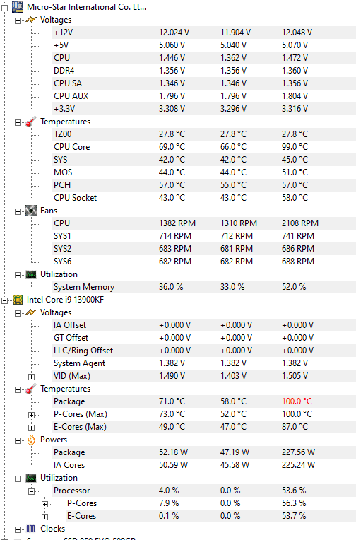

Hallo zusammen,
ich habe vor genau einem Jahr einen komplett neuen PC zusammengebaut. Der läuft seitdem unverändert. Es gab keine Probleme/Auffälligkeiten.
Heute habe ich FIFA gestartet und merke, dass die Lüfter auf einmal sehr laut werden (sonst höre ich die nie).
HW Monitor zeigt mir direkt an: CPU geht auf 100 Grad hoch. Durchschnitt bei 70 Grad im Windows/Browsernutzung. Screenshot hab ich mal beigefügt.
Jetzt frage ich mich, wie das sein kann.

ich hab jetzt auseinander. und wieder zusammengebaut. Neue Paste drauf. Problem bleibt.
Wo finde ich in HWMonitor die Lüfterdrehzahl? Und was ist ne gute und was ne schlechte? Grundsätzlich laufen die Lüfter dynamisch, also springen an, sobald die Temperatur hochgeht.
Jedoch Ist die Grundtemperatur einfach grundsätzlich schon zu hoch. Kann ich die Lüfter irgendwie selbst ansteuern?

Sorry, ich bin ein wenig überfordert. Ich versuche die Fragen zu beantworten, die ich verstehe:
  • Die Lüfter drehen sich. Mit "Fan Control" kann ich diese auch auf bis zu 2000 RPM stellen - die laufen dann schneller
  • Welche Lüfter? Hatte ich das nicht oben geschrieben (Noctua NH-U12A chromax.black) oder ist etwas anderes gemeint?
  • Idle Temp im Windows weiterhin zwischen 55 und 65 Grad
  • Sobald ich was starte wie FIFA geht es direkt hoch auf 70-80 Grad. Ich breche dann sofort ab
  • Was ein Tachosignal ist, weiß ich nicht. Von Lüfterkurven hab ich auch keine Ahnung :-D > Wie gesagt, es lief ja mit den selben Einstellungen ohne Änderungen ein Jahr lang ohne Probleme.
  • Der Kühler fühlt sich nicht warm an.
  • WLP habe ich nach Anleitung drauf gemacht und mit Scheckkarte flach verteilt (wie halt vor einem Jahr)
Was kann ich noch an Infos liefern? Danke euch!
Für meinen Geschmack etwas hoch, aber nicht kritisch.
70-80° sind aber für so eine CPU unter Last nicht anormal und weit weg von den 100° die du ursprünglich hattest.

hast du das bios ausversehen resettet und die powerlimits vom board damit auf "gib alles" gestellt? bin mir gerade nicht sicher in wie weit das beim non k geht
weist du wie hoch die temperaturen früher waren? waren die idle temps damals auch schon bei 60grad? oder niedriger?
hast du vorher mit vsync gespielt und jetzt ohne und somit die fps offen?

Bei Sensors findest Du alles mögliche, da musst Du mal schauen. Die Lüfterdrehzahlen sollten unten bei der Sektion stehen die den Namen des Mainboards trägt mit dem Namen des Controllerchips (bei meinem einer von Nuvoton) dahinter, der liest ja die Sensoren und Spannungen des Mainboards aus und macht die Lüftersteuerung. Musst einfach mal suchen, da sollte für jeden Lüfter den es im Gehäuse gibt die Drehzahl drin stehen.
Wenn der CPU Lüfter nicht angezeigt wird, ist das ein schlechtes Zeichen, dann ist er vermutlich defekt und ich würde empfehlen mal unter den Einstellungen von Sensors unten links die letzte Einstellung (Show all Fans including stopped or not present) aktivieren, die ist per Default nämlich deaktiviert.
Was gut ist, hängt vom Kühler und Lüfter ab, schlecht ist wenn es 0 rpm sind oder der CPU Lüfter gar nicht angezeigt wird, ohne die oben genannte Option in den Settings zu aktivieren.

Wenn ich 3DMark CPU laufen lasse oder andere CPU-lastige Dinge geht es hoch auf 100 Grad.
100 Grad ist also noch ok?
Dann schau mal wie hoch die Power Limits, vor allem PL1, im BIOS eingestellt sind. Der Noctua NH-U12s redux auf meinem 13900K schafft maximal so 180W und per Default ist da meist mehr, oft 253W aber manchmal auch über 4000W eingestellt. Sensors von HWInfo64 zeigt auch die Power Limits an und die sind im BIOS einstellbar, die Einstellung ist nur oft gut versteckt, da musst Du halt suchen und den Wert für PL1 senken und aufpassen das Tau auch nicht zu hoch ist, Intel empfiehlt 56s.
Nein die CPU geht bis max. 100°C , weil da ne Schutzfunktion aktiv ist die verhindert , dass die CPU durch überhitzung stirbt, weil sonst würde die CPU vermutlich schon defekt.

Übrigens: Auf dem Screenshot in diesem Post sieht man ganz unten in der letzten Zeile noch die Anzeige von PL1, die in diesem Fall 65W ist. Dies hilft Dir vielleicht den Wert zu finden.

Ich hab mal den selben Kühler bestellt - kommt morgen früh an. Dann tausche ich mal und schaue, ob es daran lag.

wird der kühler warm? bei 100grad auf der cpu, müsste er das normalerweise, idealerweise der ganze block/das ganze ding
den noctua kann man afaik recht fest anziehen. die halterung ist dafür ausgelegt. aber zu fest darf man bei den aktuellen intels auch nicht machen
Daraus entnehme ich, dass die Idle Temperatur nicht das Problem ist, sondern eben die Temperatur bei Last und wie gesagt sind 80Grad beim Gaming kein Thema, da ist man noch 20 Grad vom Limit entfernt. Das Problem scheint doch wohl eher dies zu sein:

So 125W dürfte beim Spielen etwa hinkommen, da passen die 70 bis 80 Grad schon recht gut und ich habe die Temperaturen am Ende des Laufs von 10Minuten aufgenommen, nachdem diese dann recht konstant ist, der Lüfter dreht ja nur mit etwas Verzögerung hoch und damit ist die Temperatur am Anfang etwas höher. Spiele erzeugen keine so konstante Last wie Cinebench und damit sind einige Grad mehr da durchaus keine Überraschung.
Wie viel Leistungsaufnahme der Browser erzeugt, hängt sehr davon ab was man macht, wenn viele aktive Elemente dort angezeigt werden, kann es recht viel sein und wenn man Pech hat und da hat jemand ein Miningscript eingefügt, kann es sogar sehr viel sein.
Wenn wir also die Probleme lösen wollen, dann müssen wir hier endlich mal Struktur reinbringen, statt hektischem Aktionismus wie über Nacht einen neuen Kühler zu kaufen! Der erste Punkt ist das erreichen der 100 Grad bei CPU lastigen Anwendungen und Benchmarks zu vermeiden, dies geht über die Einstellung vom Power Limit PL1 im BIOS, den ich wetter es dürfte zu hoch eingestellt sein, 253W wäre ein häufig zu findender Wert, es könnte aber auch noch mehr sein. Das schafft kaum ein Luftkühler und schon gar kein Noctua NH-U12. Hier muss Intels Vorgaben folgend das PL1 Power Limit gesenkt werden oder er muss eben eine für den Alltag bei Spielen total überdimensioniert CPU Kühlung verbauen.
Danach kann man dann schauen wie hoch die Idle Package Power wirklich ist und wenn sie zu hoch ist, warum dies der Fall ist. Da schaut man wie hoch die CPU Last ist und was da ggf. CPU Last erzeugt.
