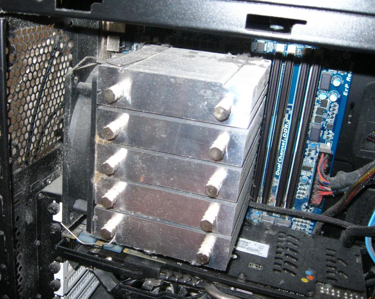

Hi,
das ist ein mit Staub zugestopfter Scythe Mugen (wahrscheinlich 2) mit einem Slip Stream 120PWM.
Du kannst den Lüfter gegen fast jeden handelsüblichen 120er (120x120x25) tauschen, sofern die Halteklammern passen.
Ansonsten mit Kabelbindern oä befestigen, wenn du auf Optik weniger wert legst.
tip, nimm nen bequiet silent wings pwm, der macht die arbeit quasi lautlos.
Also der CPU-Kühler dreht sich nicht, sondern es ist der Lüfter.

Den PC hast du anscheinend noch nie sauber gemacht oder? Schämst du dich garnicht? Warum sitzt der Lüfter hinten am Kühler? Was hat das für einen Sinn außer man möchte seine eigene Staubfarm im PC.

jetzt fällt mir das wieder ein Danke
zugestaub ist er deshalb weil ich den noch nie Abgemacht habe, sondern nur mit Pinsel und Staubsauger gesäubert habe so gut es ging.
@ [W2k]Shadow
genau diese habe ich als Gehäuselüfter, wusste garnicht das man die dafür benutzten kann.
Danke
das wäre denn dieser richtig ?
http://www.mindfactory.de/product_i...x25mm-1500-U-min-17-dB-A--schwarz_823121.html
wie soll denn den befestigen am Kühlkopper ???
Die Originalen Klammern passen doch garnicht mehr und mit Strapsbanb weis ich nicht wie ?
normalerweise jedes halbe Jahr.
naja sieht doch keiner :drool:
Der Lüfter Blässt die Luft raus deshalb habe ich ihn nach hinten gesetzt, und oben im Gehäuse sitzt noch einer der auch rausblässt, unten und vorne blässt die Luft rein.

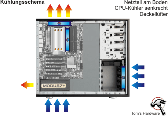

Dann sollte folgende Zeichnung für mich richtig sein
nur dan nverstehe ich den Text nicht ganz
Im diesem Beispiel vertraut man z.B. auf ein Gehäuse mit Deckellüfter, vergisst jedoch die Unterstützung mit einer Absaughilfe auf der Rückseite. Die Luft muss zunächst einen Umweg nehmen und staut sich leicht hinter dem Kühler.
und wie soll man dann für folgendes abshilfe schaffen ?
luefter hinten am auslass, der raus pustet.
hatte ich jahre so.
jetzt sitzt da n radiator :)
@taboh: Das liegt in der Natur der Sache, wenn man dort keinen Lüfter hat, der die Luft abführt. Sie mag sich zwar stauen, aber leicht und nicht in dem Maße, dass es so problematisch wäre wie in den anderen Bildern, die mit "falsch" gekennzeichnet sind. Dramatisch sollte das nicht sein, da dein Gehäuse an der Stelle ja immerhin offen ist und nicht geschlossen, was ungünstiger wäre.
alles klar der Lüfter ist gekauft und eingebaut in richtung raus aus dem Gehäuse, mit Original klemmen die ich hatte ging es ohne Probleme.
passt sogar besser als mit Original Lüfter ;)
