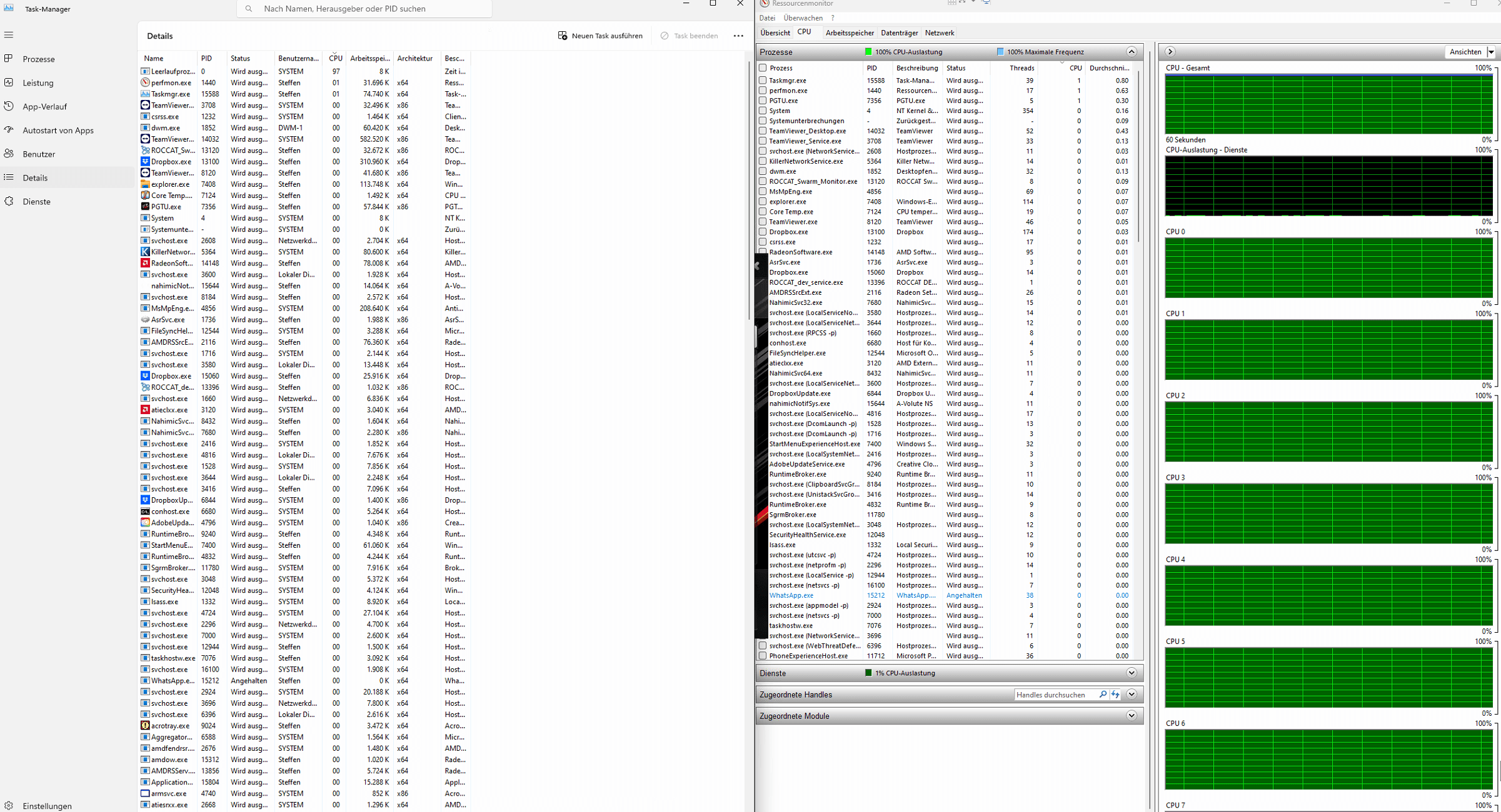

Hi,
hat jemand für mich vielleicht einen Lösungsansatz. Ich bin umgestiegen auf einen 7800x3d mit ASRock B650E Riptide und nachdem alle Treiber usw installiert waren, habe ich mir mal den Taskmanager angeschaut, da meine Temperaturen mit >65° auch zu hoch sind. Die CPU läuft angeblich bei 100%, aber eigentlich macht er nix... Wenn ich in den Details schaue ist der bei meist bei 97% Leerlaufprozess, aber in den Prozessübersicht sind die 100% einfach immer irgendwie "zufällig" auf die aktuellsten Prozesse verteilt...
Ach ja: OS Win 11 23H2 22631.2066
Bekomme ich das irgendwie in den Griff ohne das System neu aufsetzen zu müssen.
Hab da online nicht wirklich was zu gefunden.

Der neueste Chipsatztreiber von AMD ist installiert, im aktuellsten (!) BIOS ist AMD Cool and Quiet (oder auch PSS Support, je nach Hersteller) aktiviert (nicht auto sondern direkt auf enabled gestellt).
Die C-States sind ebenfalls enabled?
Wenn der oben erwähnte Treiber installiert ist, wie sieht es in der Systemsteuerung in der Energieverwaltung aus?
Ist dort ausbalanciert oder maximale Leistung ausgewählt?

Schau mal ob der "Game Mode" aktiv ist, und wenn ja deaktivier den mal.
Game Mode ist deaktiviert und die Energiesparoptionen sehen auch wie @Zyxx es vorschlägt, im Bios selbst, würde ich da heute Abend noch mal nach allen States gucken.
Denke Parallel dazu, setze ich einfach mal ein neues Windows auf und schaue wie da die Benches und Temperaturen sind, geht ja schnell und dafür muss das alte OS ja nicht weg.
Benches und Temperaturen sind hier halt eine Katastrophe, also das scheint nicht nur ein Anzeigebug zu sein und ich hoffe mal kein Defekt irgendwo...

So mal als Rückmeldung,
wie besprochen hatte ich ein zweites Win 11 parallel aufgesetzt und dort Treiber und Benches draufgezogen. Wie fast zu erwarten, läuft es dort vernünftig. Auch nach dem ich wieder die 23H2 drauf gezogen habe.
Ich denke ich investiere dann jetzt eher die Zeit, das neue Windows auf den alten Stand zu bringen, als das alte Windows irgendwie zu reparieren. Ein frisches OS schadet nicht.
