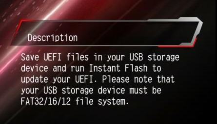

Nimm mal einen anderen Stick; Deiner ist wohl zu groß, weswegen der exFAT formatiert wird. Normal können das die BIOSe mit exFAT glaube gar nicht, also nimm mal was mit max 32GB. Das sollte klappen....
EDIT: Steht sogar da bei ASRock, das FAT Pflicht ist..... :sneaky:

Ja, das sagte er auch im Video. Ich dachte exFAT würde auch funktionieren. Stecke nicht so tief in der Materie.
Aber danke, mit kleinerem USB-Stick und "regulärem" FAT hat es tatsächlich geklappt. Habe jetzt Bios 4.50 drauf. Mache jetzt erstmal Pause...mal schauen ob ich die CPU heute noch wechsle oder vllt erst morgen.

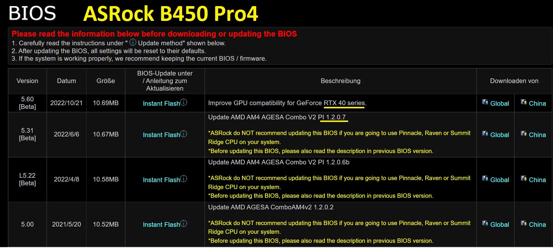

So war das eigentlich nicht gemeint von ubi, für die Ryzen 7 5800X CPU muss mindestens Bios Version 4.50 installiert sein, das bedeutet aber nicht das du Bios Version 4.50 installieren sollst.
Wenn du das Mainboard Bios sowieso installieren musst, hättest du am besten gleich das aktuelle Bios mit fTPM Fix bzw. AGESA 1.2.0.7 installiert, das wäre dann Version 5.31 oder Version 5.60 mit RTX 4000 Fix.
Nicht irritieren lassen, die letzten Bios Versionen bei ASrock sind fast immer Beta bei älteren Mainboards, da kommt kein non Beta Bios mehr raus.

Ich denke auch, das AGESA 1.0.2.7 das Beste wäre....
Ich habe gestern ja zurückgebaut auf den Ryzen 2600. Und anschließend das BIOS Update auf 4.50 gemacht. Werde später vielleicht noch das neueste BIOS installieren.
