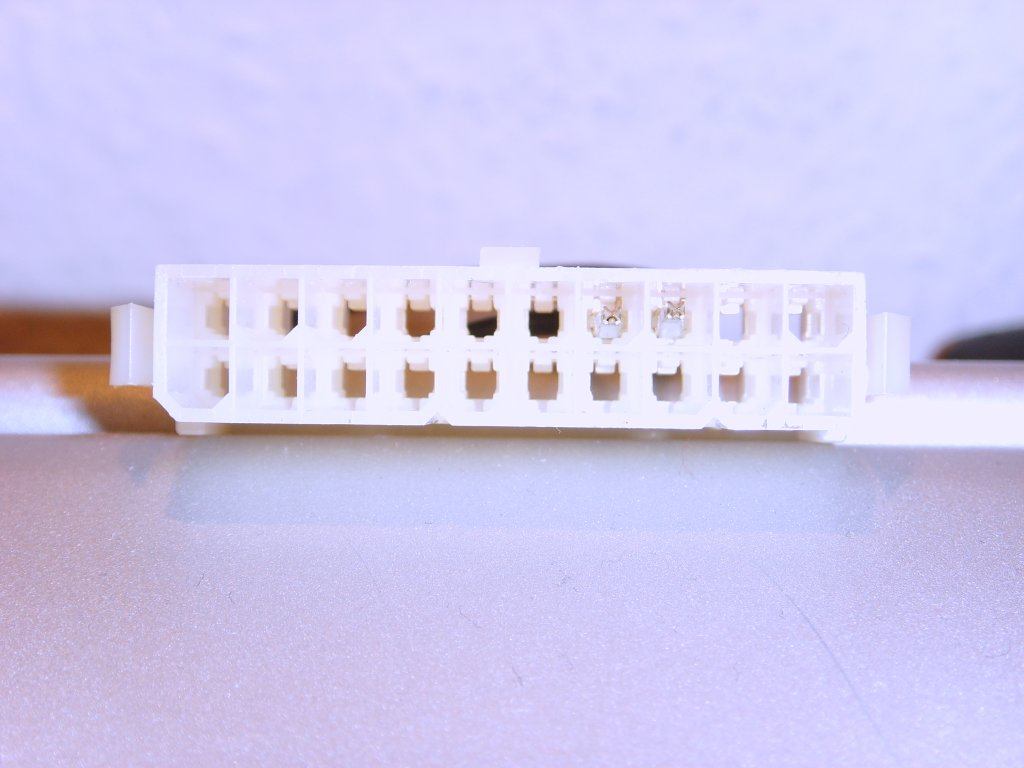

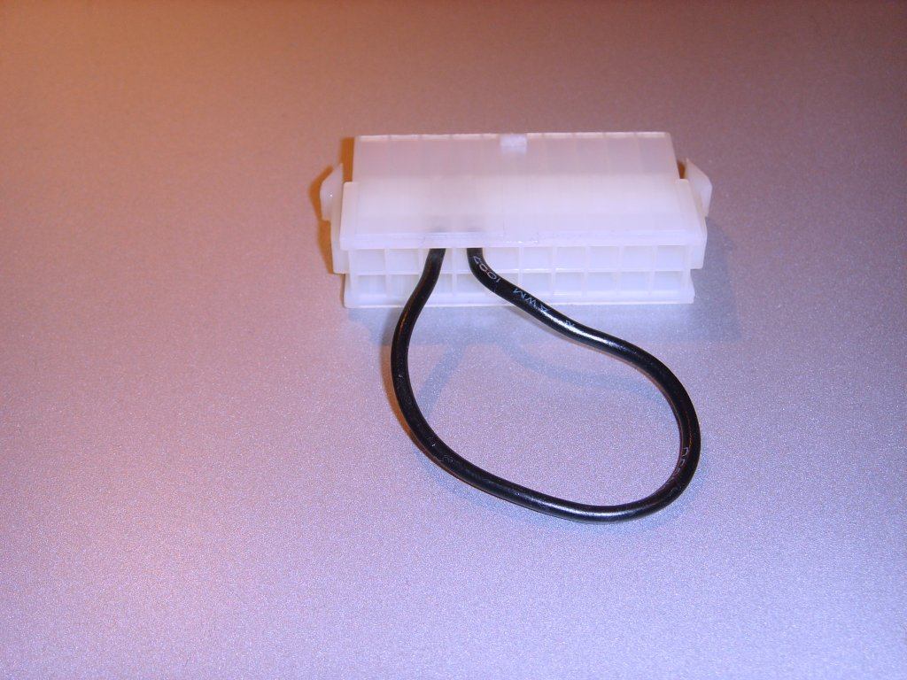

Einfach einen Draht nehmen...Ich hab meinen Adapter fotografiert => ist nix dabei, diese beiden einfach verbinden und fertig. Das 450W NT sollte locker reichen, denn ich habe das selbe in meinem PC.
Also wenn es dann auch nicht funz, dann geh mal in ein PC Geschäft und frag, ob sie dir den CPU austesten könnten...bzw. dann tausch ihn um.
