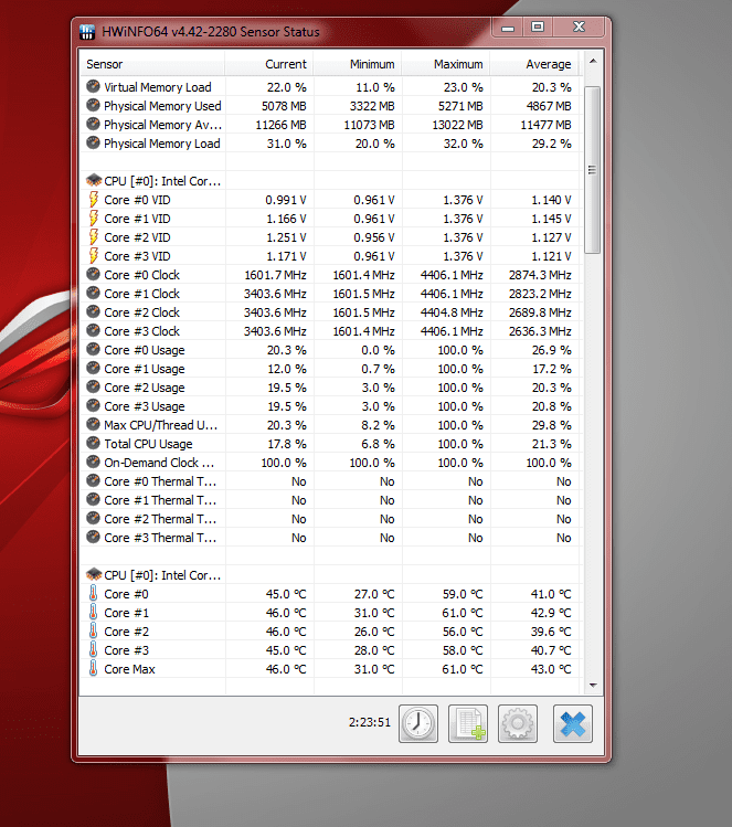

Ich konnte das Problem mit den Freezes endlich lösen! :banana: Es lang an Shadowplay, das hatte ich immer aktiviert. Mir ist aufgefallen, dass diese Freezes auch auftreten, wenn ich die temporäre Datei speichern lasse und dann habe ich es mal beendet und schon kein einziger Freeze mehr :)
Zu der Spannung, ich habe hier mal einen Screenshot nach einer Stunde AC4 Black Flag, mit automatischer Spannungsregelung:

Komplett stabil. Sowohl mit Prime als auch mit Linx
Du kannst dich glücklich schätzen, hast in zumindest einer Lotterie gewonnen, der Chip-Lotterie.
Habe wirklich viele CPU´s gesehen, glückwunsch zum pick.
