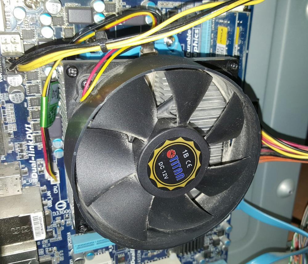

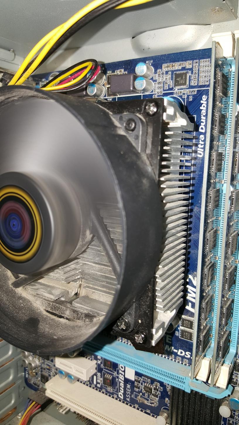

also der Kühler ist nicht wirklich heiß. Und warme Luft kommt da nun auch nicht unbedingt raus. Wenn ich von hinten an den CPU fasse, ist es heiß.
Woran erkenne ich denn, ob der richtig oder falsch montiert ist? Ich habe ihn so wieder eingebaut, wie er vorher auch war.

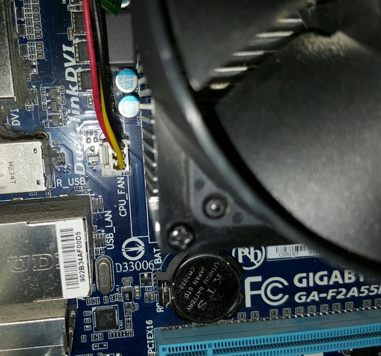

Der richtige Anschluss ist es, oder? :d
Könnt ihr damit etwas anfangen?
Und nein, er ist nicht klinisch gereinigt worden! Lediglich entstaubt, steht ja auch so da. :rolleyes:
An den Temps...
sitzt der kühler denn fest oder hat er spiel?
Hast du den Kühler jetzt grade nochmal entfernt, oder wie?
Wenn nicht würde ich das mal machen, aber besorg dir erst mal Wärmeleitpaste (und die alte von beiden Komponenten sehr gut entfernen).
Richtig angeschlossen ist der Lüfter wohl offensichtlich, aber ob er wirklich so sitzt wie er soll kann man auf Bildern generell schwer erkennen :/
Is doch eindeutig. CPU heiß Kühler nicht. Das Ding ist nicht richtig drauf.
Da wackelt nichts und ist auch kein Spiel.
Die Wärmeleitpaste habe ich gestern wie gesagt erneuert.
Dünn und gleichmäßig drauf geschmiert. ^^
Dann werde ich ihn nochmal abmontieren und neu drauf packen.

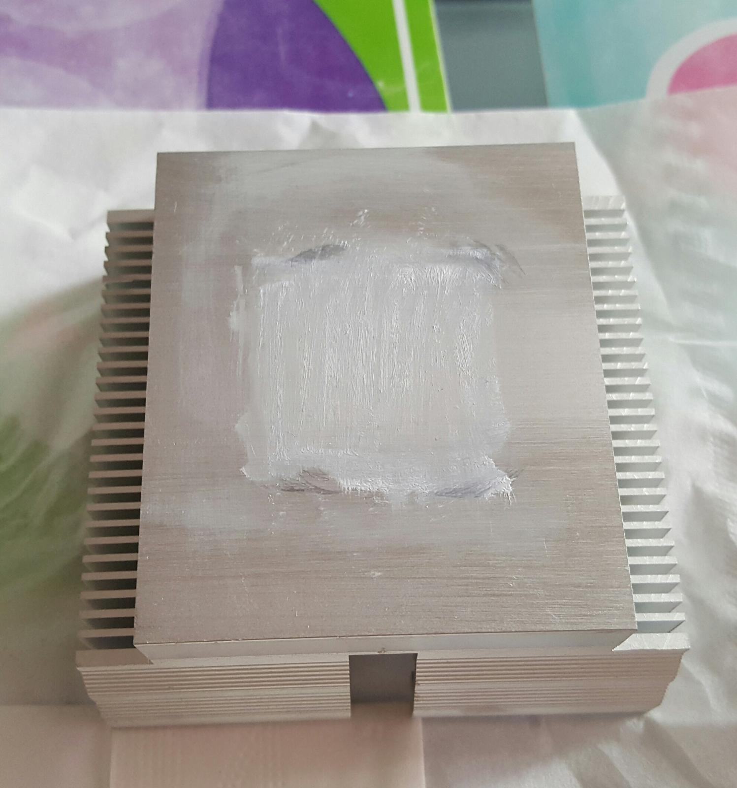

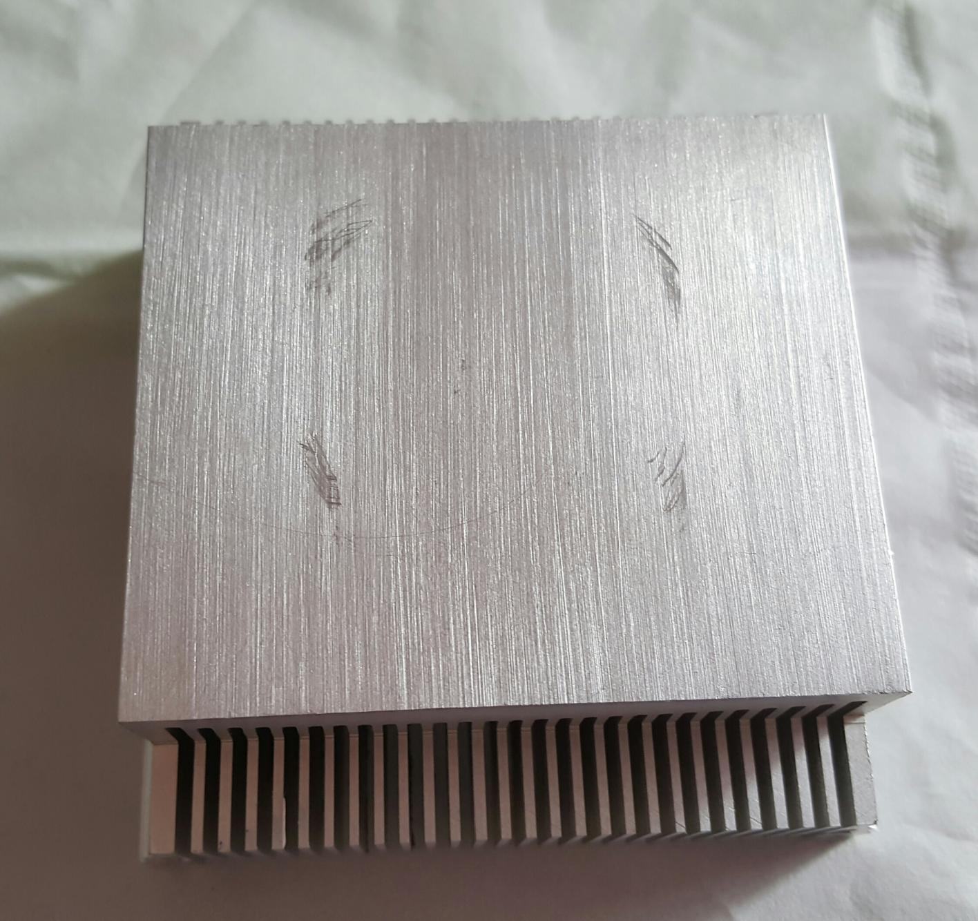

Fotos bevor zu montierst werden hilfreich sein - zoom auf paste auf CPU.
Am besten auch Fotos von CPU+Kühler unterseite posten sobald die den Kühler entfernst, also noch bevor du die beiden reinigst...
Mach doch mal ein Foto vom Wärmeleitabruck am Kühler.
Da kann man wohl am besten sehen wie er sitzt.

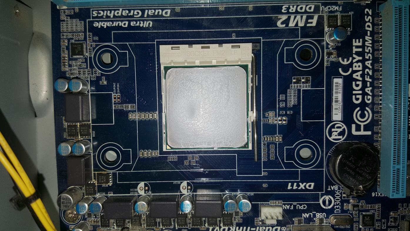

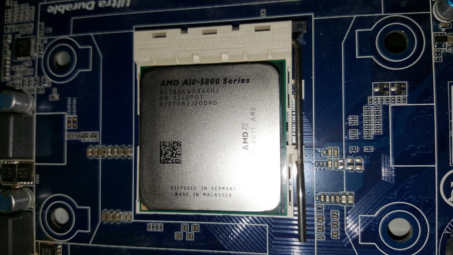

Für mich sieht es so aus, als ob auf der CPU und auf dem Kühler noch die alte Wärmeleitpaste drauf war, als die neue Wärmeleitpaste aufgetragen wurde.
Die alte Paste muss komplett runter und danach den Kühler und die CPU mit Alkohol oder anderen Entfetter reinigen. Neue WLP auf die CPU und dann den kühler wieder rauf und die Schrauben alle Gleichmäßig Festziehen über Kreuz. Halter prüfen,ob der nicht Verbogen ist.
Edit:
Ja,so sieht das schon besser aus. Bei der CPU nun das Gleiche.
wechsel gleich den Kühler aus....das kann man selbst auf digitalen Bilder nicht mitansehen...diesen lieblosen Block aus Alu, der schwächer ausschaut, als das, was man mit nem Duron700 mitgeliefert bekam...
