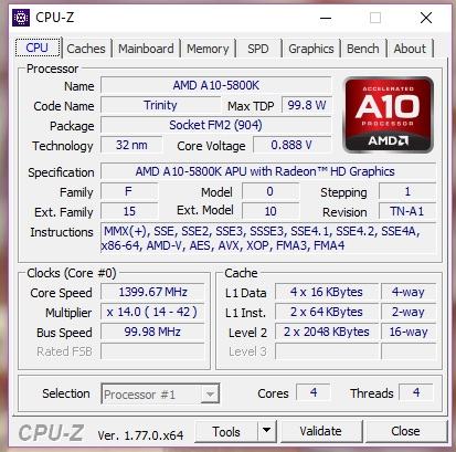

Alternativ lies mal mit CPU-Z aus welche Spannungen bei der CPU anliegen. Vllt ist da im Bios was verstellt.
Das sieht alles recht normal aus bis auf die Temperatur. Hast du irgend etwas außergewöhnliches gemacht oder kam das von heute auf morgen ?

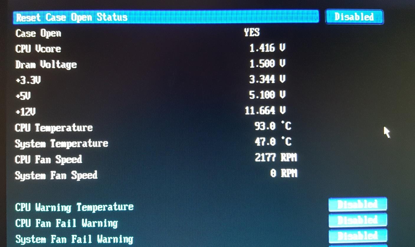

geh mal ins bios mit entf taste .

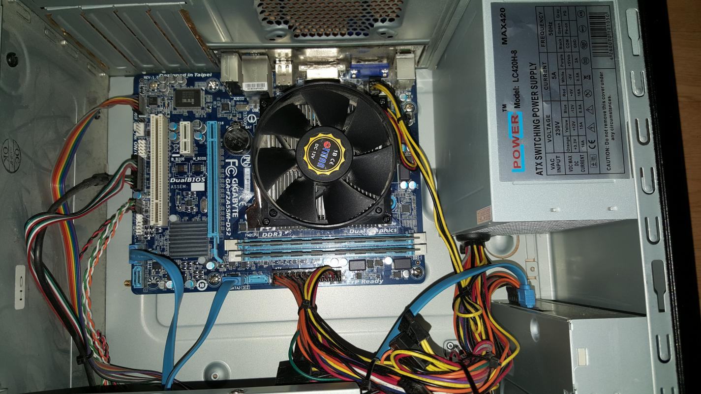

was mir auffällt laut Gigabyte webseite , muss der cpu lüfter auch ganz woanders angesteckt werden
GIGABYTE - Mainboard - Socket FM2 - GA-F2A55M-DS2 (rev. 1.0)
Nein das kann nicht im Zusammenhang mit dem Netzteil stehen. Ich glaube du überschätzt da massiv wie viel Abwärme ein Netzteil produziert. Das ist zumindest hier im Leben nicht genug um solch ein Ergebnis zu produzieren.
Wir sehen hier doch auf dem Bild überhaupt nicht wo der CPU Lüfter angesteckt ist oder hast du Röntgenaugen ? Das Kabel verläuft von uns aus gesehen hinter den Kühler und da in der nähe keinerlei andere Steckplätze für Lüfter sind ist das Kabel entweder eingesteckt oder eben nicht.
Im Bild vom Bios sieht man doch sogar das ein Fan erkannt wird.

Wieviel Spannung liegt unter Last an? Kannst du mit cpu-z prüfen.

Und was soll man da sehen ? Das ein Kabel in ner Schlaufe liegt und weiter geht ? Guck dir dein Bilder lieber nochmal genauer an und dann was auf den anderen Bildern und dem Mainboardlayout zu sehen ist.
Kontrollier nochmal wie Neuer1 gesagt hat ob der Kühler wirklich fest sitzt. Es deutet alles auf einen nicht korrekt montierten Kühler hin.

Liebe MsrSparrow könntest du uns ein Foto etwas seitlicher oder am besten komplett von der Seite machen sodass wir zum einen den Halteverschluss vom Kühler sehen als auch wie gut dieser sitzt. Genau lässt sich das nicht feststellen aber vllt sehen wir dann auf den Fotos doch etwas was uns der Lösung näher bringt.
