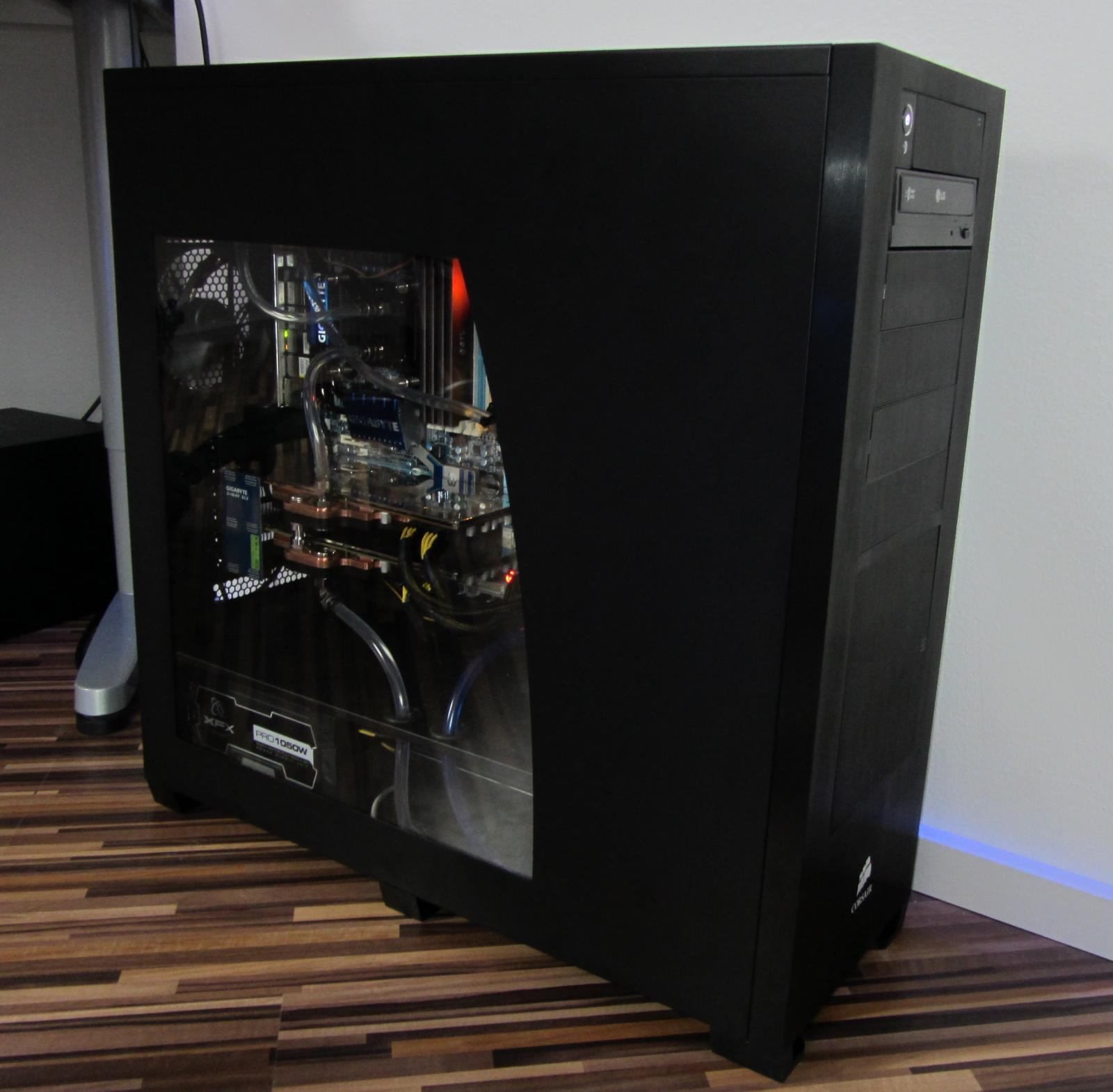

nach langem hin und her habe ich mich endlich gegen das neue Bitfenix Shinobi XL entschieden und vor paar Wochen zum bewährten Corsiar 800D gegriffen.
Diese Woche ging es los und verbaut sind nun folgende Komponenten:
  • i7 950
  • 2x 480 GTX
  • 3x HDD in Scythe Himuro
  • Aquastream XT Ultra
  • neuer Alphacool 240mm UT60
  • neuer Alphacool 360mm UT60
  • neue 11x Scythe 800rpm Silent-Lüfter
Zwar musste ich mich von meinem EKWB RAD 480 XT verabschieden, wollte jedoch unterm Strich mehr Kühlleistung haben. Also habe ich mich für "Fan-Sandwiches" entschieden, anstatt mit irgendwelchen Shrouds zu hantieren. Preislich ja eh fast das selbe...
Ich bin zwar noch lange nicht fertig, aber nun jetzt schon etwas skeptisch.

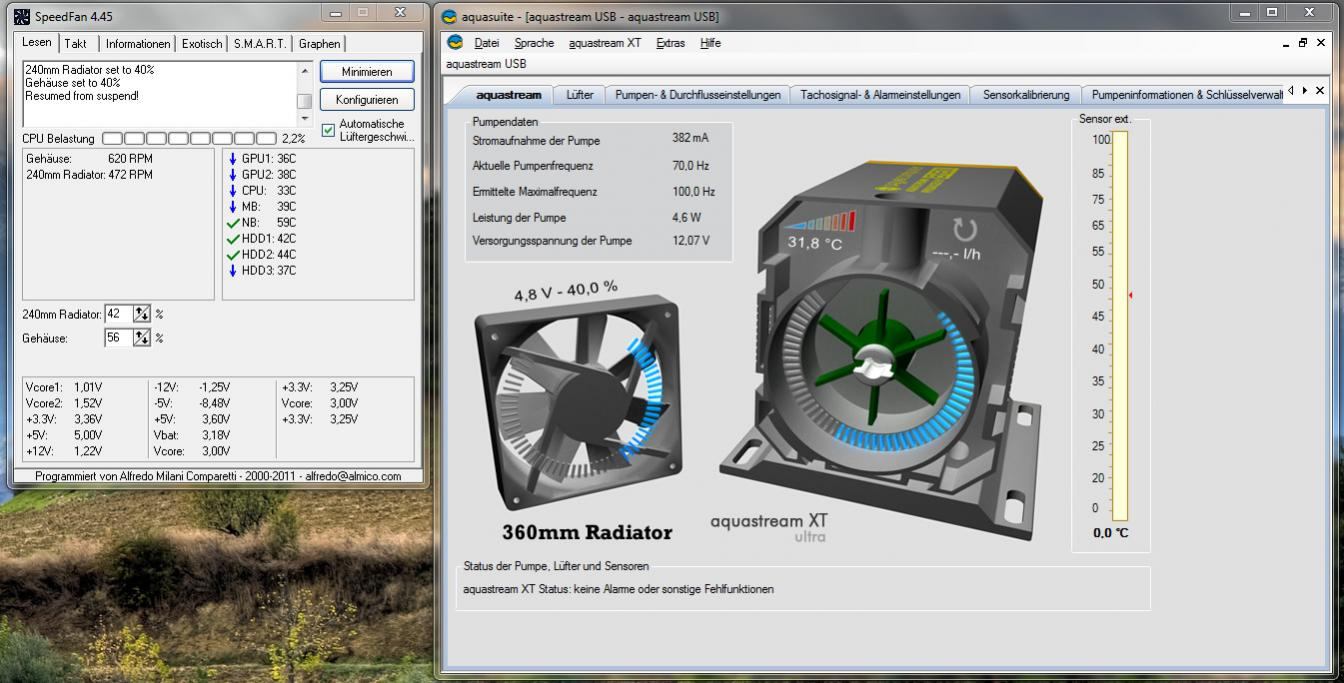

Die Aquastream steuert den 360mm Radiator, während das Mainboard via Speedfan den kleineren unten übernimmt und den Gehäuselüfter. Alle Temperaturen sind im Idle-Zustand und die Raumtemperatur beträgt 21°C.
Bei meinem EKWB Radiator hatte ich bei diesen Einstellungen bereits ca. 28°C Wassertemperatur, statt 32°C was mich irgendwie skeptisch macht. Auch beim Entlüften habe ich mir sehr viel Zeit gelassen um es möglichst sorgfältig zu machen. Jemand Ideen woran es liegen könnte?

Zum Tempsensor in der Aquastream ist zu sagen das der gern mehr anzeigt, meiner ganze 3 Grad. Vielleicht hättest du einfach saägen sollen und den 480er einbauen
ein 480er extern wird idR immer mehr Leistung bringen als Deine jetzt "600" intern, zumal Du bei der Luftführung den 240er im Boden quasi auch weglassen könntest.
Der untere 240er RAD macht eigentlich einen guten Job und reicht sogar bei abgeschaltetem 360mm die Idle-Temperatur zu halten. Frage mich nur die ganze Zeit ob ich die Lüfter umdrehen sollte, damit sie in das Gehäuse reinsaugen?
Dann noch eine ganz andere Sache. Es ist bekanntlich möglich die RPM der Aquastream-gesteuerten Lüfter an Speedfan zu übermitteln. Hat Speedfan irgendeine Funktion um Lüfter A RPM = Lüfter B RPM zu setzen? Das würde mein Problem mit dem aktuell noch fehlenden Aquaero lösen.

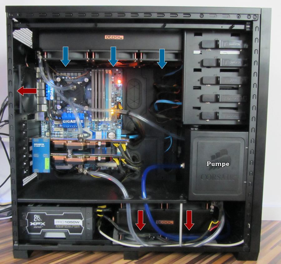

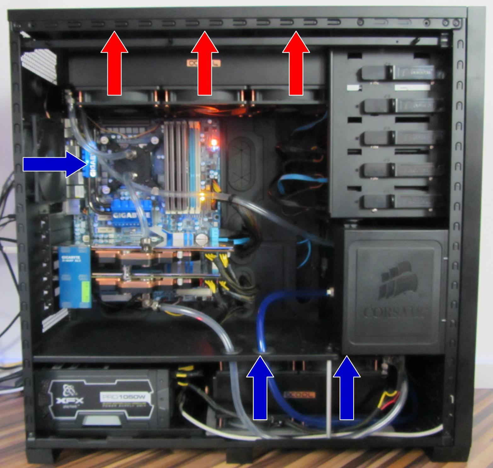

Als erstes solltest du mal alle Lüfter umdrehen. Danach drehst du den 240er um 90C.
Gesendet von meinem HTC EVO 3D X515m mit der Hardwareluxx App
Halte deine Temps auch für normal. 2x 480 plus 1366 CPU heizen halt wie Sau. Dazu dann nur 360er plus 240er, wo der 360er gegen die Hitze aus dem Case drücken muss und der 240er nur die Hitze vom Case nach unten (wieder gegen den natürlichen Wärmefluss) drückt.
Hatte selbst mal ein 700D mit einm ähnlichen Aufbau und extra die Radis anders herum aufgebaut.
So bekommt der 240er frische Luft. und der 360er kann mit der natürlichen Wärmerichtung arbeiten. Optimal ist das natürlich auch nicht, weil immer vorerwärmte Luft genutzt wird. Ich glaube auch, dass DAS dein größtes Problem ist: Die 480er und das Mainboard strahlen halt auch mit WaKü ordentlich Hitze an die Luft ab.

Ich würde einfach mal probieren wie die Temps aussehen wenn du die Lüfter drehst. Vllt. auch mal testen, wies ist wenn der Lüfter hinten frische Luft reinpustet.

Update:
Raumtemperatur: 22°C
Idle: 31,2°C
Vorher:
Raumtemperatur: 21°C
Idle: 32°C
Fazit: 2°C sind mit einer guten Lüftersteuerung machbar. Also schon mal für Aquaero 5 + Zubehör und diesen Radiator am Heck sparen. 30mm+25mm sollte da noch machbar sein.
Mieses Doppel-Post-Update:
Der Dauertest hat eigentlich keine Besserung gebracht. Inzwischen ist nach etwas Surfen und paar Flash-Videos das System schon über die 33,4°C hinaus. Langsam gehen mir echt die Ideen aus.

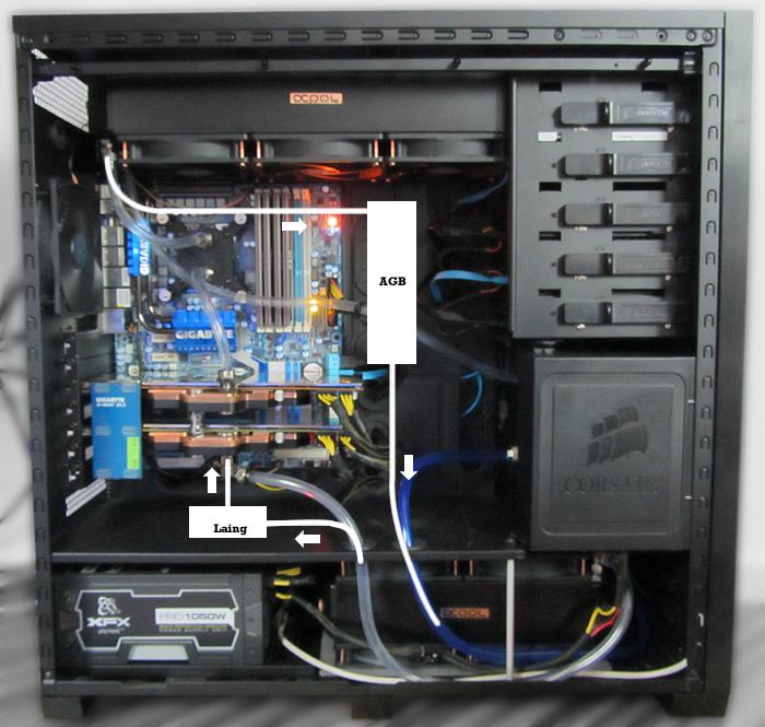

Für den 240er habe ich unten natürlich ein Loch gemacht. Sonst wäre das schon sehr sinnlos. Hab nun überlegt den alten 480er wieder Extern einzubauen mit Schnellkupplungen. So bleib ich für LANs trotzdem noch mobil und kann ihn einfach abknipsen. Man darf aber gespannt sein ob die Aquastream bei 70-75 Hz noch die 100l/h schafft, wenn 2x 10/8er Schnellkuppungen drinne sind. Aber der Laing-Umstieg ist schon auf dem "Papier". Fehlt nur noch das finanzielle :d.
Hab überlegt die Kupplungen zwischen GPU2 und CPU einzusetzen. D.h. ohne den großen Radiator, hätte ich trotzdem einen geschlossenen Kreislauf.
Für den Laing-Umstieg hab ich aber Probleme einen guten Platz für den AGB (Tube^^) zu finden.
Ist das so machbar?
