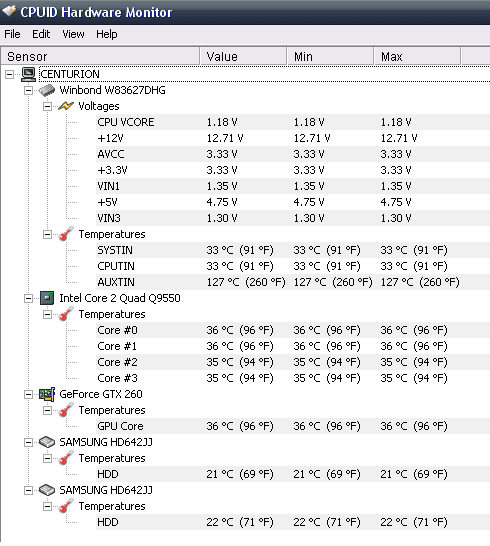

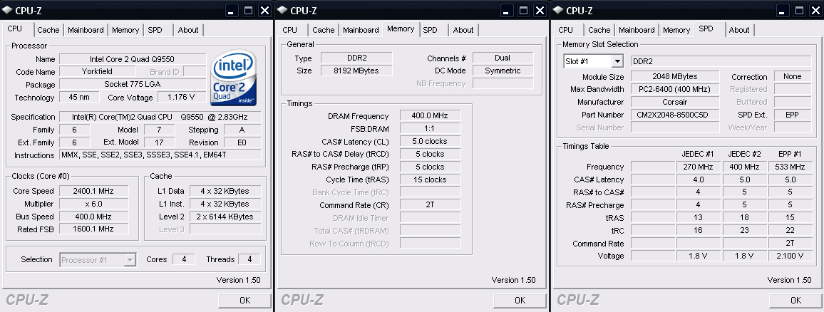

Wow, danke erstmal für deine Hilfe! Habe die Vcore jetzt geändert(siehe cpu-z) und die Temp. ist 20°C runter!
Ist das so ok und es kann nichts mehr passieren oder kann/soll ich noch niedriger?
Was sollte ich noch ändern?

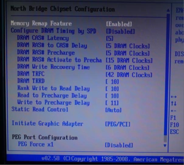

Die Timings so lassen oder wie ändern?
attachment.php
attachment.php

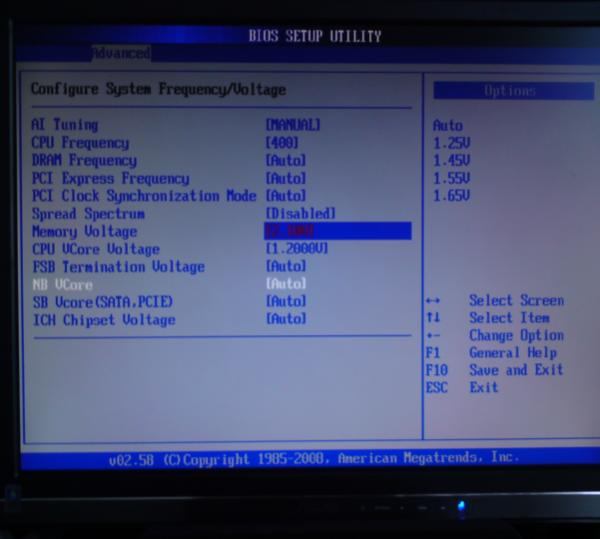

Sind die Spannungen jetzt soweit in Ordnung?
attachment.php
attachment.php

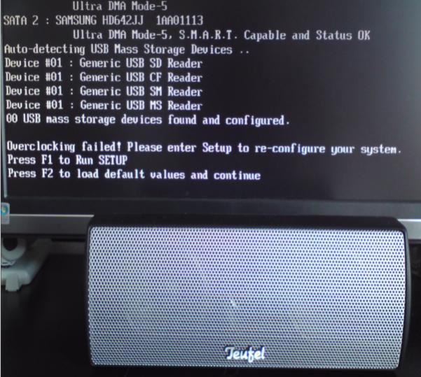

DDR2-1000 mit 2.1 läuft nicht....Oder habe ich vergessen etwas umzustellen?
Habe auch noch Bilder vom BIOS gemacht, die muss ich gleich noch einpflegen

Was gibstn du deiner CPU 1,53V.....lieber Gott!!!
Also Ram 2,1V fixieren!
NB bei 400FSB müsste uner 1,2V liegen!
Level mal auf 10 stellen...manchmal legt Auto einen zu scharfen Level an!
Grob Timings auf 5-5-5-15 per Hand!
Booten und MemTest laufen lassen!

@ColeTrickle:
Vcore kannst du nur mit Prime Small ausloten....jede CPU ist anders,ich brauche für 4Ghz ca. 1,23-1,24V!
Solange Small druchläuft ist die Vcore Okay...wenn Kern rot wird oder Bluescreen oder Freeze eben zu wenig.
Schau doch mal im Prime Thread da ist alles erklärt mit Overclocking.
Auto ist immer Okay,solange man kein Oc beteibt....bei Oc wirds dann zu gefährlich.

Wo soll ich denn Level 10 einstellen?
Danke
statistic read control....
doch,weil ich grad sehe du hast alles auf auto...fsb,nb musst alles per hand einstellen!
Ach da,ok.Danke Was bewirkt denn Level 10 und wofür ist statistic read control gut? Bei HwMonitor stehen ja die Werte, die als auto vom board vorgegeben werden! Sind die von fsb,nb und co. denn bedenklich? Soll ich dann manuell mit den niedrigsten Werten anfangen oder kriege ich irgendwo eventuelle 'Normalwerte' her? Werde das damit mal nochmal probieren. Bin ja im P5B Forum, werde mir dann das Prime Forum mal zu Gemüte führen!
Du stellst deswegen alles per Hand ein,weil das Bord sonst viel zu viel Spannung drauf gibt....das kann zum Tod der CPU,Mainboard etc führen siehe deine 1,53V die das Board der CPU gegeben hat.

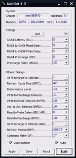

@Cole:
Bei statistic read control gibt es bei mir lediglich die Werte:
FAST, FASTER, AUTO und DISABLE!?
Kann lediglich auf AUTO booten, scheiß Board! Oder ich bin zu blöd :d
na sag mal welches pl bei memset dann angegeben wird...
wenn du noch ein mb suchst - weite deine suche doch mal in richtung gigabyte aus ;)
Hmm, kann gerade nicht viel damit anfangen :d pl bei memset?
Werde mir wahrscheinlich ein P5Q Deluxe holen....Sicher ist aber nichts ;)

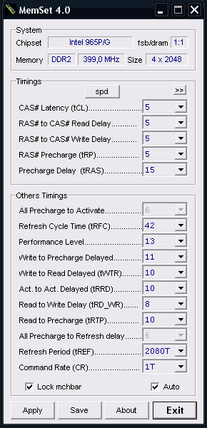

pl auf 13 :d
Soll ich jetzt in Memset 4.0 pl=10 und CR=2T einstellen?
Bleibt das dann nach dem Neustart eingestellt oder muss Memset dafür in den Autostart?
attachment.php
Und wieder mal ein fettes Danke ;)
pl auf 13 :d
Soll ich jetzt in Memset 4.0 pl=10 und 2t einstellen?
attachment.php
dein problem waren immer bluscreens,oder?
1.setz mal command rate auf 2t!!!
