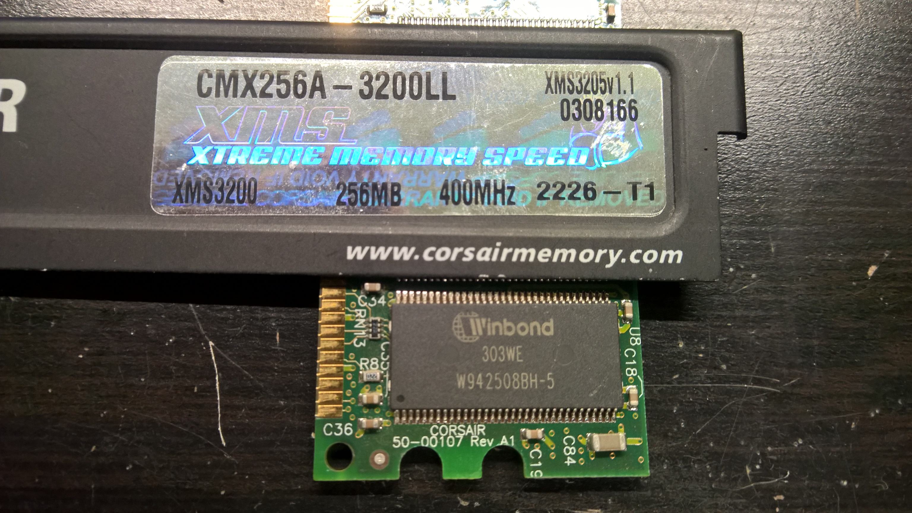

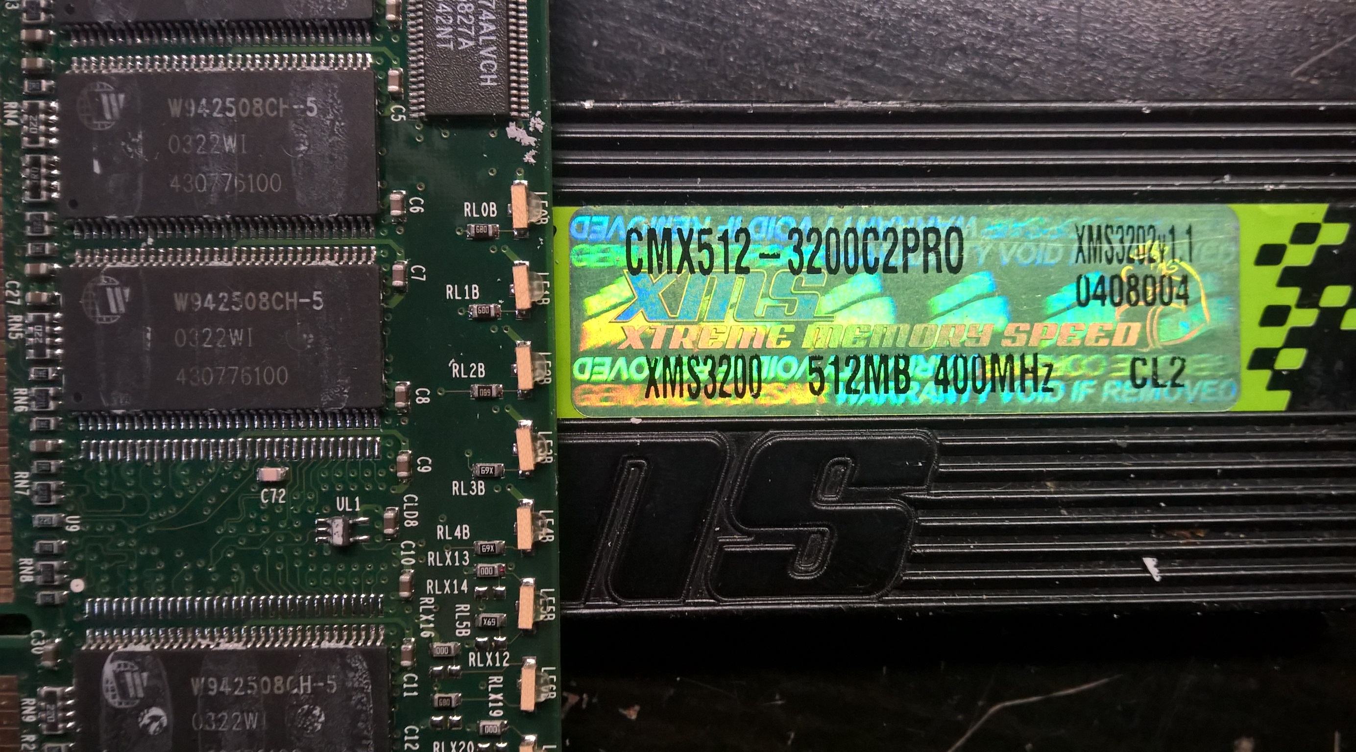

Aeneon CE-5 und Winbond BH-5. Top und danke
Listenupdate

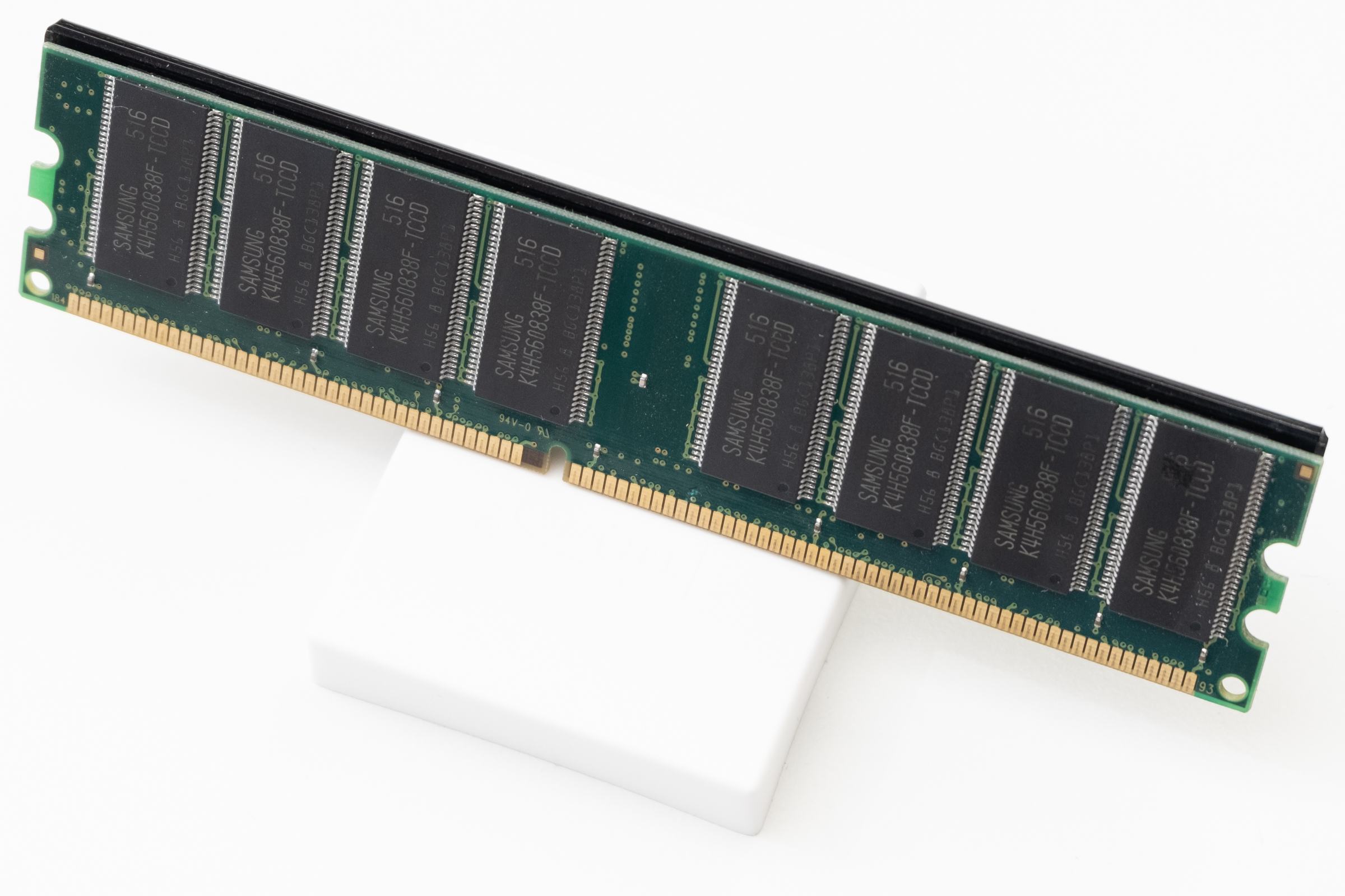

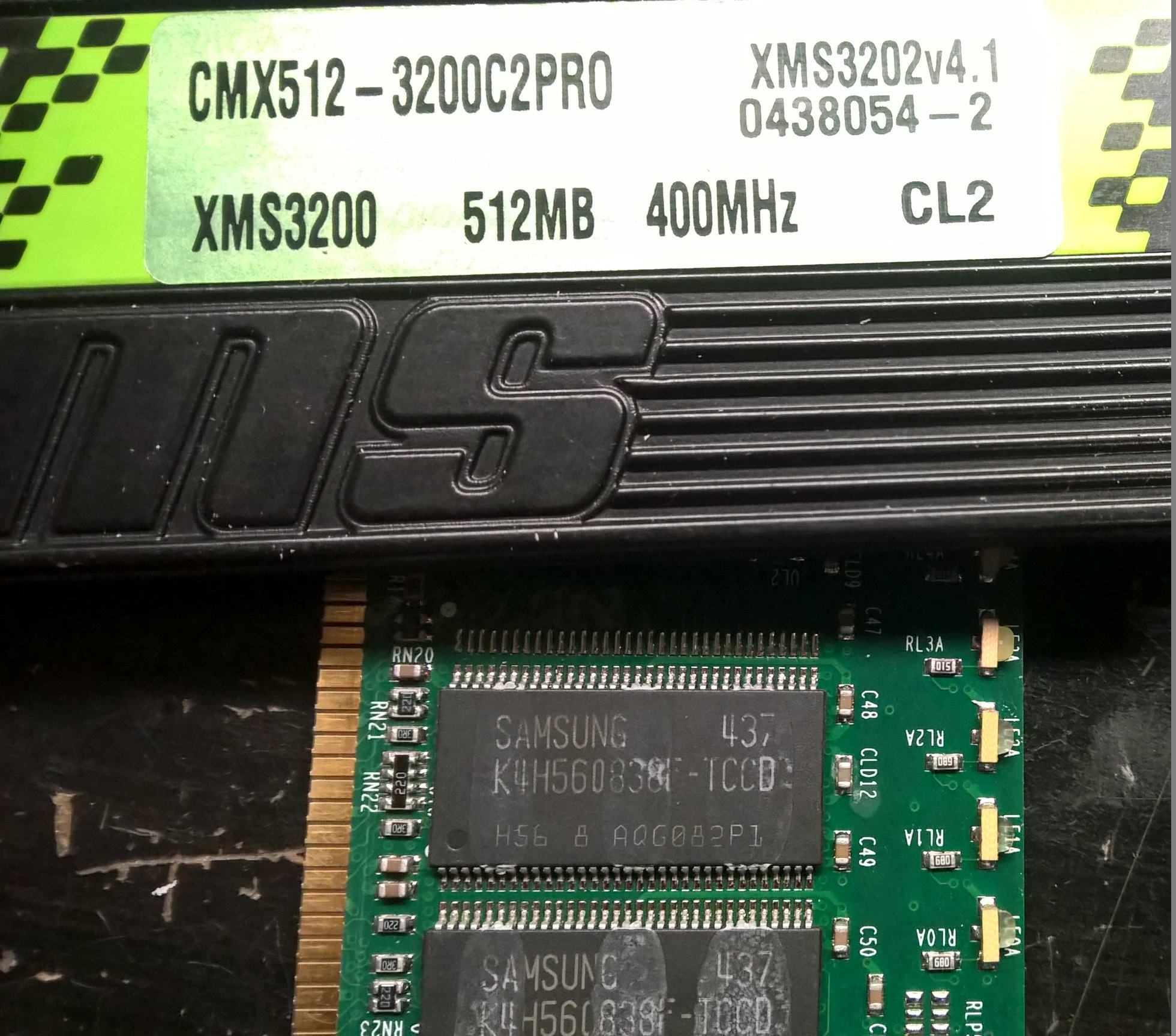

Ich habe mich bei meinen heutigen Neuzugängen auch mal an das HS Entfernen getraut.
Somit gibt es zwei Einträge, die wohl noch nicht in der Liste sind, die Tendenz bei den 3200C2 aber bestätigen :) .

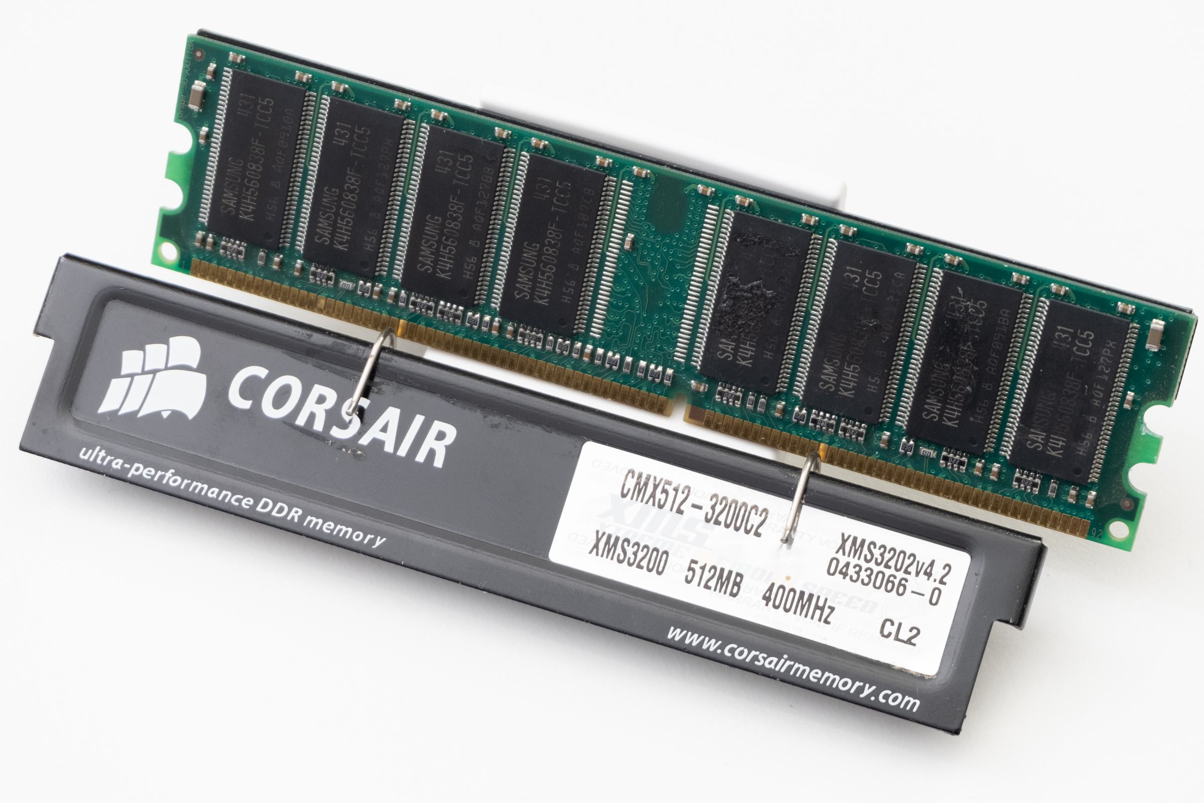

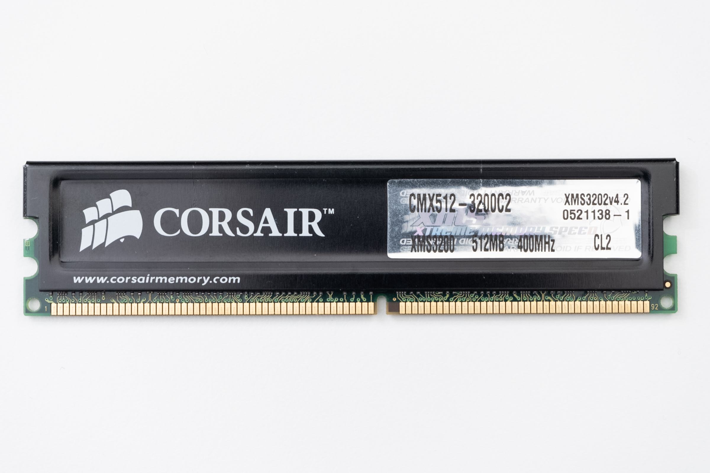

CMX512-3200C2 XMS3202v4.2
Samsung K4H560838F-TCC5
512MB - Woche 0433
Samsung K4H560838F-TCCD
512MB - Woche 0521

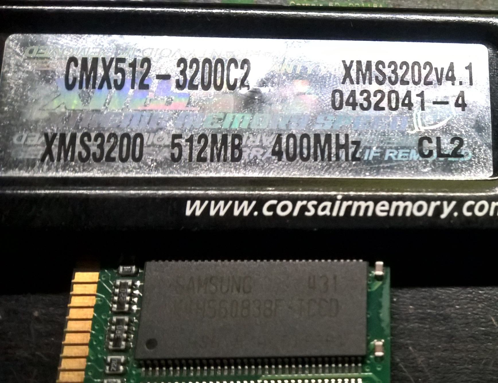

Und noch was
Im SPD mit 3-3-3-8 hinterlegt, läuft aber auch wie erwartet mit 2-2-2-5.
Die 3 Riegel sind aber auch nur offen, weil 2 Riegel eine einzelne defekte Speicherzelle haben, der PT ist wegen dem identischen SPD-ROM unter der Haube des C2 4.1er gelandet, damit wenigstens ein intaktes Dual-Kit über bleibt.

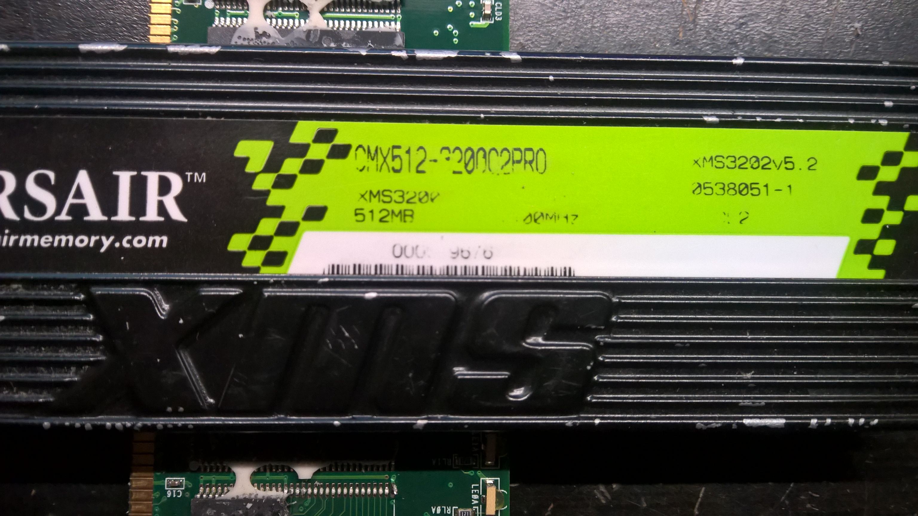

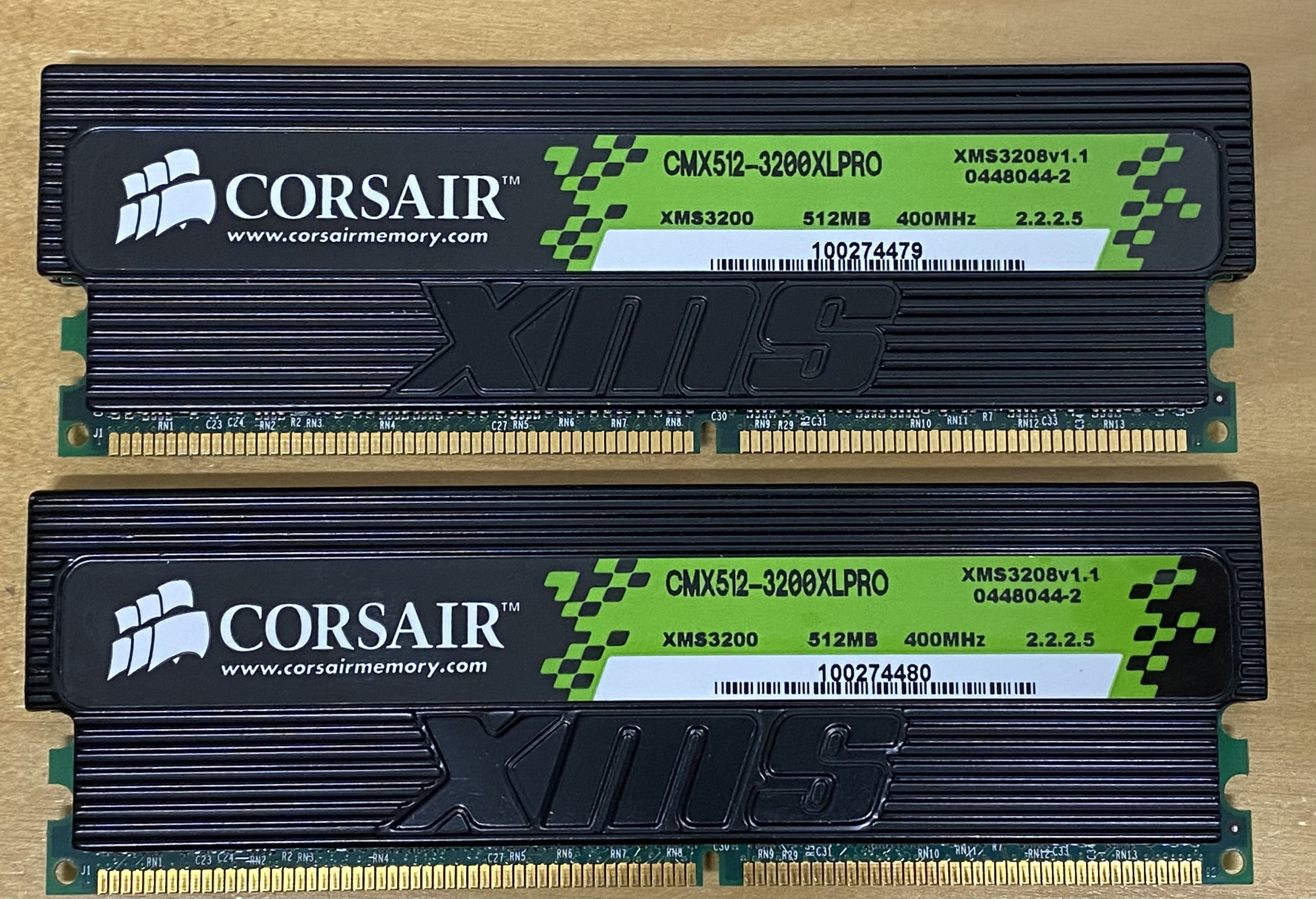

Ein wenig Corsair Pro, die ja viel zu selten hier auftauchen. Habe die aus einem Konvolut gefischt und waren alles nur einzelne Riegel, daher war das öffnen nicht zu schade.

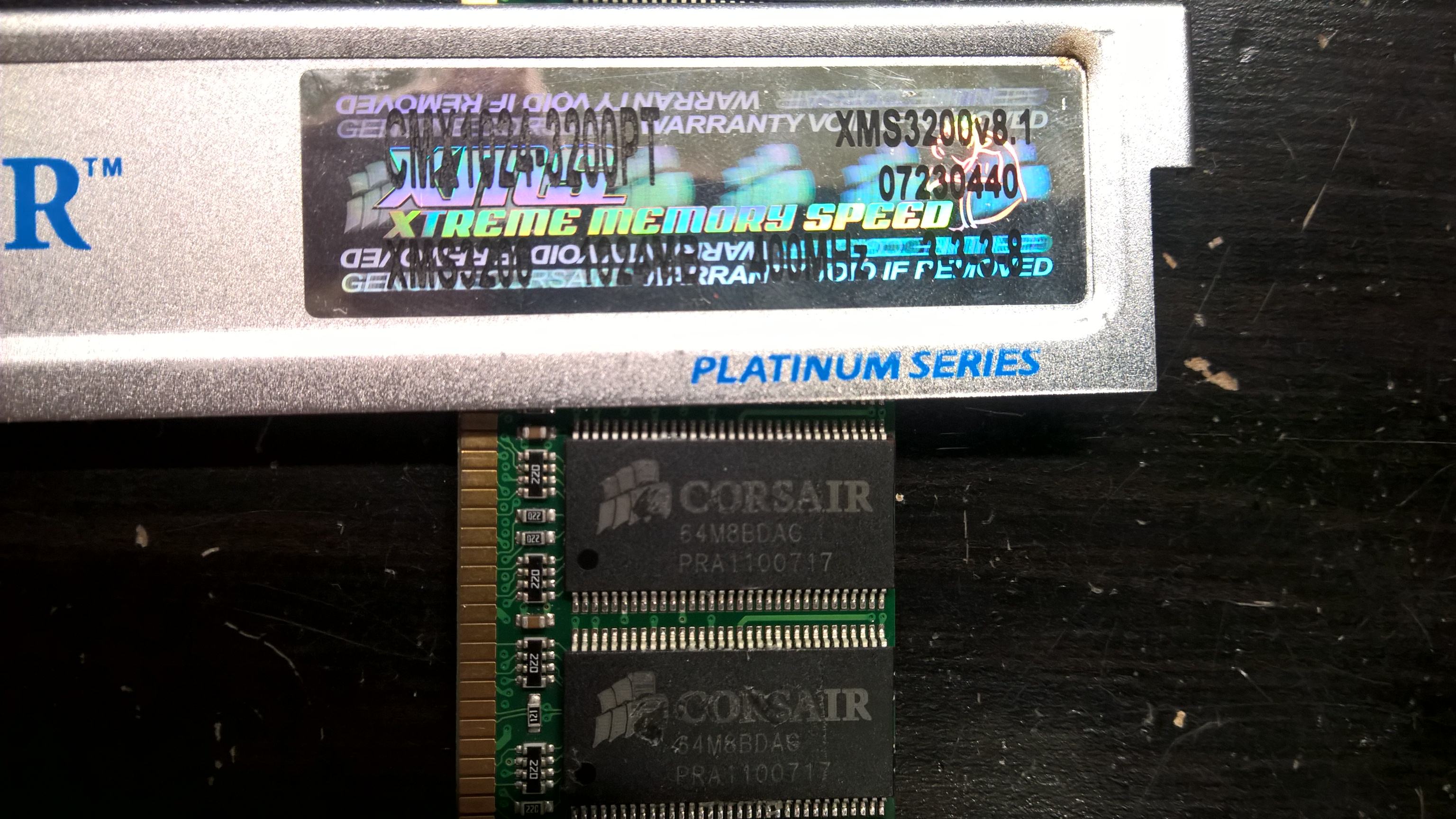

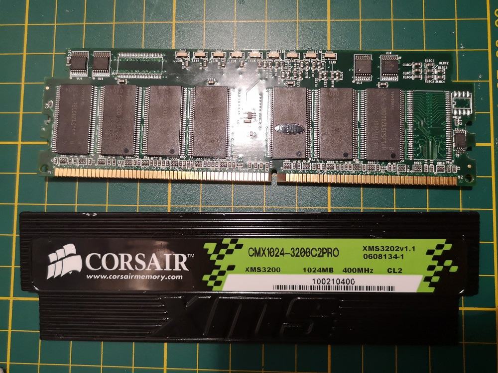

UPDATE

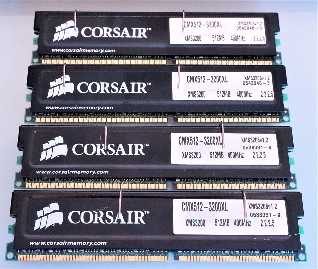

Die silbernen Platinum sind wirklich Resteverwertung gewesen: Aufdruck Corsair 0707 und der Chip ist von 516 :d
Diese 4.1er haben alle ein 3-3-3-8er SPD, eignen sich aber wunderbar, um schnelle ECC-Riegel draus zu machen. Falls das wer probieren will, im Anhang das passende SPD mit aktivierten ECC und den Timings der XL-Riegel. (2-2-2-5)
Natürlich brauch man dann irgendwoher 2 TCCD-Chips pro Riegel zum rauflöten. :-)

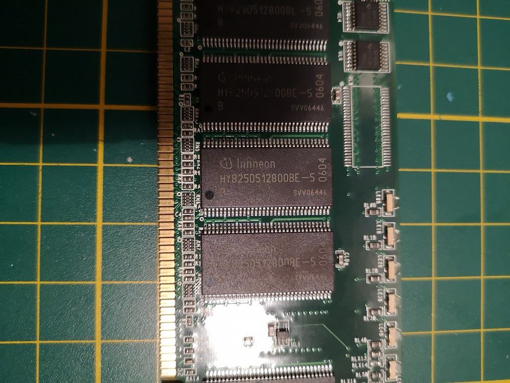

Dein Chip ist ein "519", nur Corsair hat den erst 0527 rausgebracht. Ich nehme in die Liste nur die Chips auf, daher immer ein Bild davon, sonst keine Aufnahme ;)

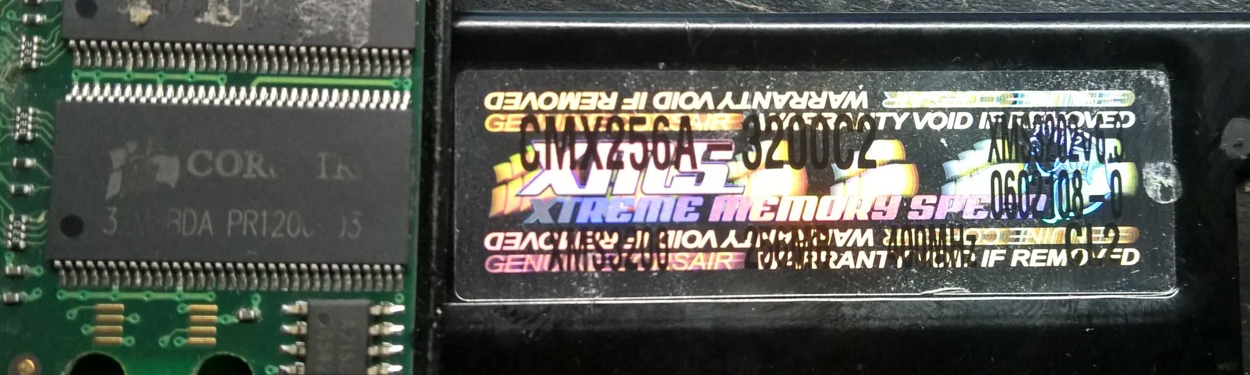

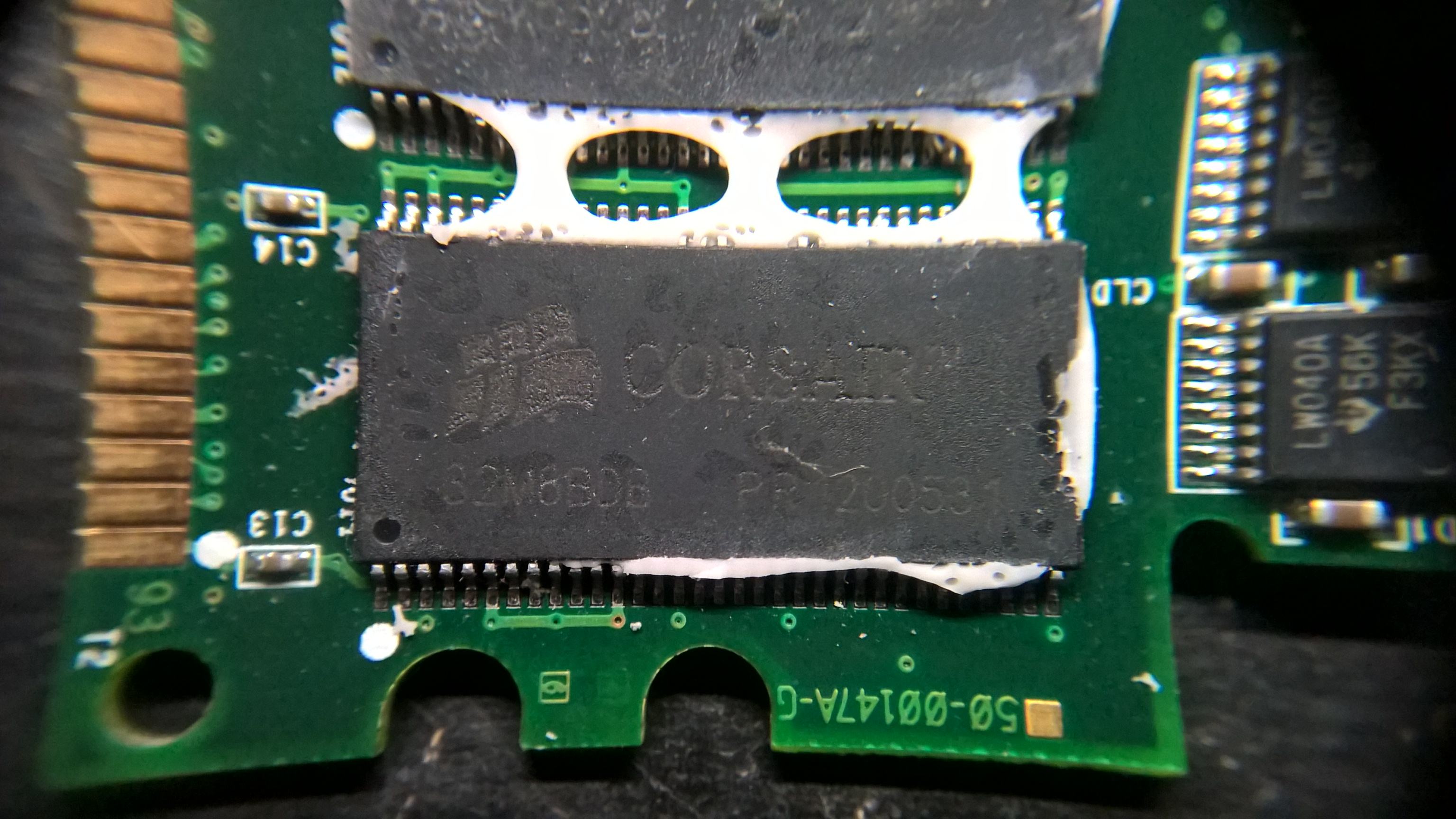

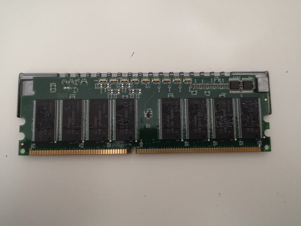

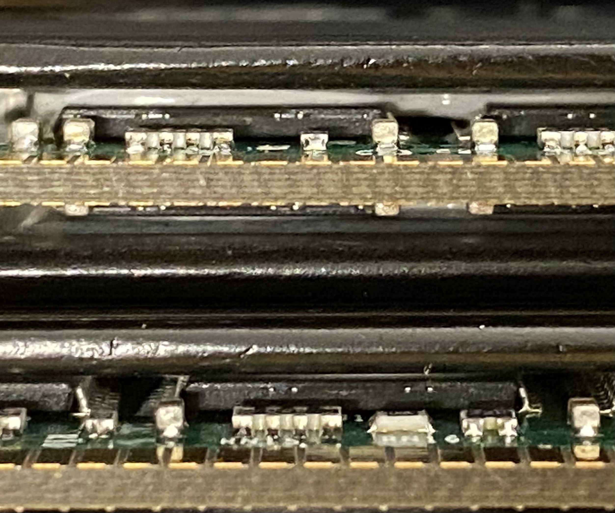

Jemand eine Idee, um was für ein Chiphersteller es sich handeln kann? Die Bilder vom DDR1-Thread mit den ganzen Chipkanten sind (noch) weg. Der Riegel wurde deswegen zerlegt, weil ein Chip bei Standard-Takt Fehler wirft.
Ähnliche Ergebnisse in der alten Corsair Liste legen Promos nahe:
Code:
CMX512-3200PRO____XMS3200 v5.2 0607251-1 = Promos -5 Rev A
CMX512-3200PRO____XMS3200 v5.2 0550100-2 = Promos -5 Rev A
Bei den Bildern, die ich mir zu Promos gerade mal rausgesucht hab, hab ich aber den Eindruck, dass der Punkt auf der Chipoberseite größer sein müsste.
Optisch wirkt das eher nach Samsung oder Hynix, wenn die Proportionen im Foto nicht täuschen, da käme es dann wahrscheinlich auf die Chipkante an.
Chipkante sagt ähnlich wie Infineon, aber Mosel Vitelic ist passender. Nur hat der Riegel den ich fand ein größeres Loch.
Bei den Feinheiten bin ich dann leider auch raus.
Was mir gerade beim Stöbern noch begegnet ist, weil sie auch in der Corsair Liste häufiger auftauchen: Nanya - ggf. auch eine Option?
Bei denen weiß ich aber auch nicht, wie die Chipkante aussieht und bei einem schnellen Blick hatte ich gerade keine Sticks damit parat.
Ich tendiere auch zu Promos, da die 2. Bezeichnung auf dem Chip mit "PR" losgeht. Nanya und Co. wurden nie als CL2 aufgelegt, Promos hingegen schon.
