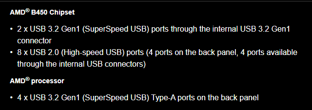

Die USB 3.2 sind über PCIE direkt an die CPU gebunden, schau mal in die Anleitung ob sich was an den PCIE Lanes verändert wenn du ne IGPU verwendest.

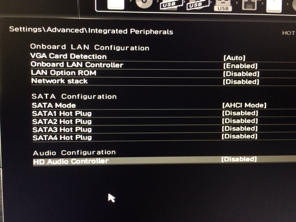

Unter Integrated Peripherals habe ich das hier gefunden:
Kann man so lassen, oder?
Das habe ich leider nicht verstanden, was du mit dem Screenshot meinst.

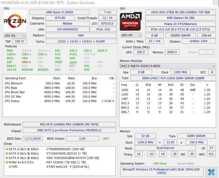

Installier dir mal Hardware Info und starte: "Summery only"
sollte so aussehen

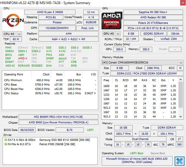

So schaut es bei mir aus:
Deutet das auf irgendwas hin?
Deine Dedizierte Grafikkarte scheint nur auf PCIE x8 zu laufen.
Es geht in die Richtung:
Irgendwas mit dem Bussystem.
Du solltest die Vega GPU nach Möglichkeit deaktivieren (On Board).
Könnte auch ein Anzeigebug sein, aber ich glaube nicht daran.
Laut dem Handbuch vom Mainboard wird der PCIe-Steckplatz bei einer APU nur mit 8 anstatt 16 betrieben. Bekomme aber bald eine andere CPU, dann kann ich das testen. Werde aber trotzdem vorher schon den Zugriff auf die iGPU ausschalten, wobei das bereits auf "Automatisch" steht.
