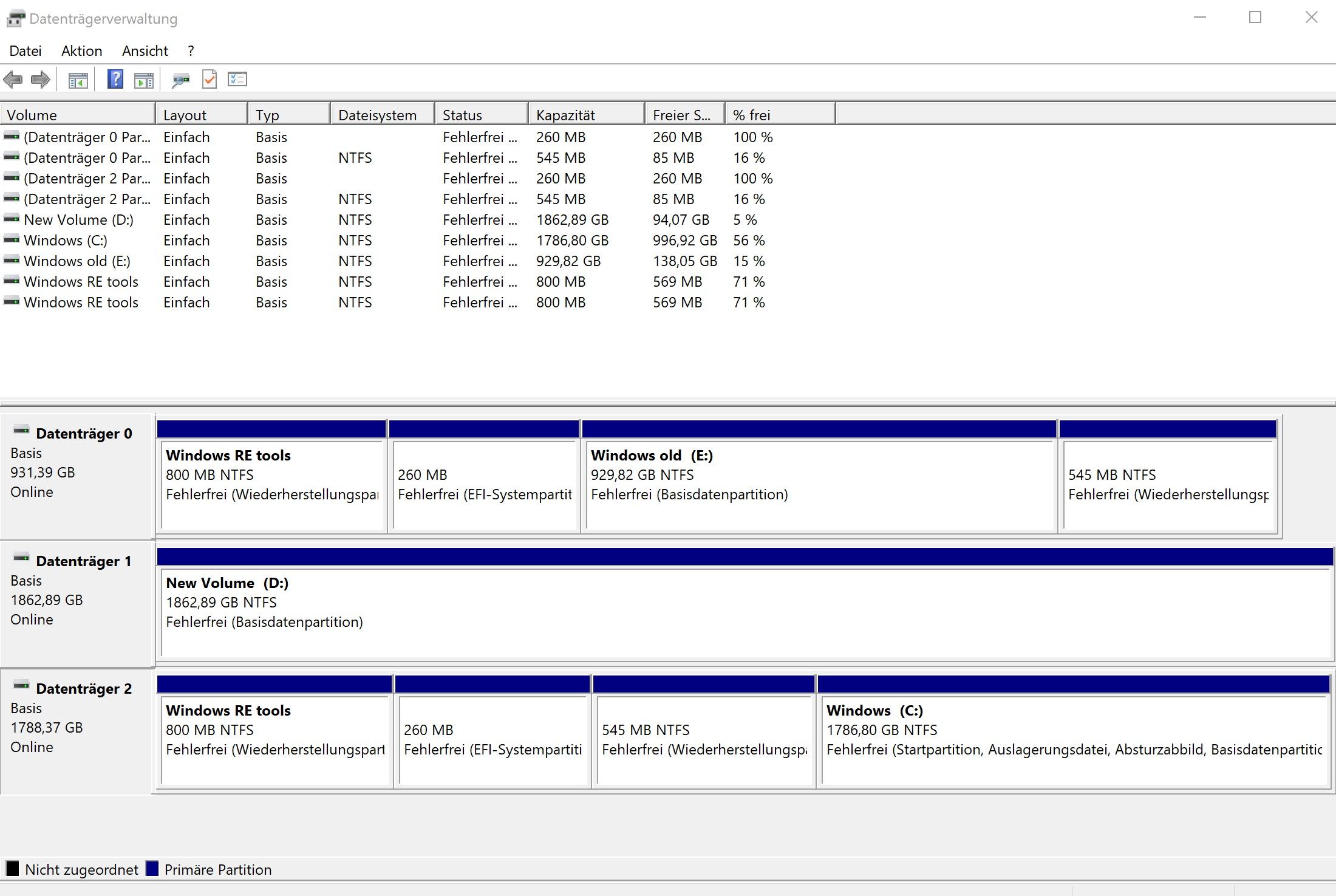

Mein System ist doch bereits GPT.
Datenträger 2 ist die neue NVMe.
Woran machst du das jetzt fest?

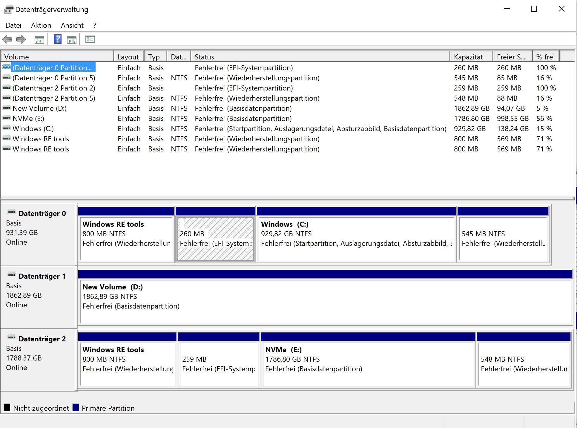

Jetzt scheint es funktioniert zu haben!
Hab es nochmal mit dem Macrium reflect gemacht und beim Partitionen einfügen gleich die 545MB vor die Windows Partition gelegt.
Nach dem erstellen habe ich einfach das Volumen erweitert mit dem freien Platz.
Habe dann neu gestartet und im Bios war die NVMe jetzt gleich direkt als Boot Laufwerk drinnen, dieses mal auch nur einmal zum auswählen.
Hab die alte SSD dann aus der Bootreihenfolge rausgenommen.
Ich weiß aber immer noch nicht was die 545MB Wiederherstellungspartition ist, denn es ist ja vorne schon die Windows RE tools Partition?
Macht es was aus, dass mein Hauptlaufwerk jetzt Datenträger 2 ist bzw. kann man das auch ändern? Nur wegen der Ordnung.
Schon mal vielen herzlichen Dank für deine Hilfe.
Haha, ich ahne, dass auf deiner 545MB-Partition Boot-Dateien sind... Du kannst die EFI-Partition auch manuell anlegen - siehe dazu meinen verlinkten Thread in #10.
Ich weiß auch nicht so richtig, was für eine Partition ist, denn die WinRE ist ja gleich die Erste.
Es macht nichts, wenn deine Datenträger anders nummeriert sind. Kann man bestimmt ändern, wenn man da in die Registry geht und so... aber das weiß ich nicht.
Bei UEFI gibt's eigentlich keine richtige Bootreihenfolge. Es werden alle Datenträger nach EFI-Partitionen gescannt und die Einträge der Boot-Manager gelesen. Diese werden in den NVRAM der Firmware geschrieben. So kann es auch vorkommen, dass alte Boot-Einträge dort noch vorhanden sind, auch wenn die Datenträger bereits entfernt wurden.
Aber wenn deine SSD jetzt ohne, dass die HDD angeklemmt ist, bootet, dann ist doch alles gut.
