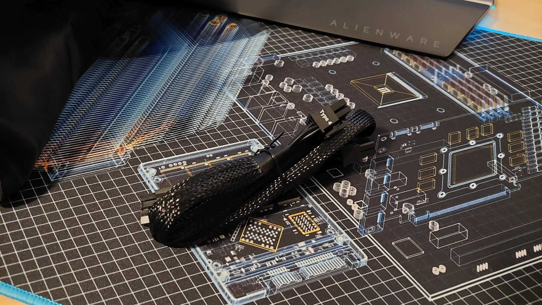

Bei der 2022 Variante sind Typ4 Kabel dabei und auch andere Typ4 passend.
Siehe auch hier:
Und wenn ich mir dann die Liste angucke, steht bei HXi Modelle Typ3 PCIe aber auch Typ4 PCIe. Irgendwie verwirrt mich das etwas.
Hab gerade mal bei meinem Corsair AX850 nachgeguckt. Die Kabel haben alle ein Label auf dem Stecker, um welchen Typ es sich handelt. Jede Wette, dass es auch bei deinen Kabeln drauf stehen wird.
Falls du noch ein passendes Corsair Type4 12VHPWR Kabel suchst (dieses), kann ich dir gerne meins zum Einkaufspreis geben. Hab mir vor paar Tagen ein gesleevtes Kabel (cablemod) geholt. Auf das gesleevte Kabel von Corsair warte ich schon ewig, keine Ahnung wann das mal verfügbar ist.

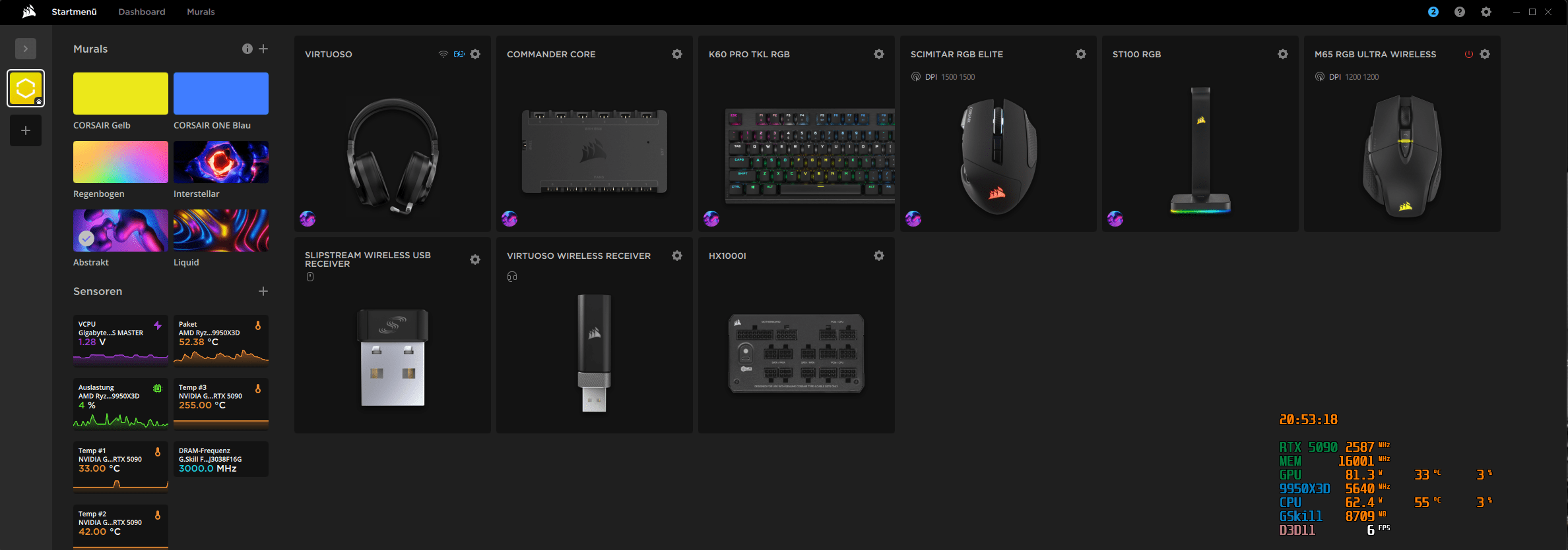

Seit dem Mainboard-Wechsel wird das Netzteil nicht mehr in iCUE angezeigt, obwohl das USB-C-Kabel sowohl am Netzteil als auch am Mainboard korrekt angeschlossen ist.
Windows 11 neu installiert. Alle USB Treiber sind installiert. Woran kann das liegen. Hat jemand ein Idee
iCue reinstallieren
Wird nicht angezeigt?
Dann funktioniert die Schnittstelle oder das Kabel nicht - oder der USB Anschluss

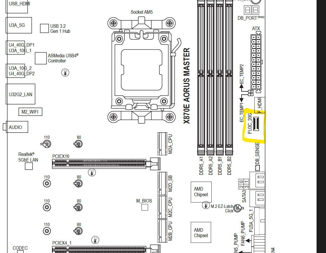

hmm ich habe den USB-C Kabel direkt an NT und an Board angeschlossen,
Ich schaue mal im Bios nach nicht das ich vergessen habe zu aktivieren.

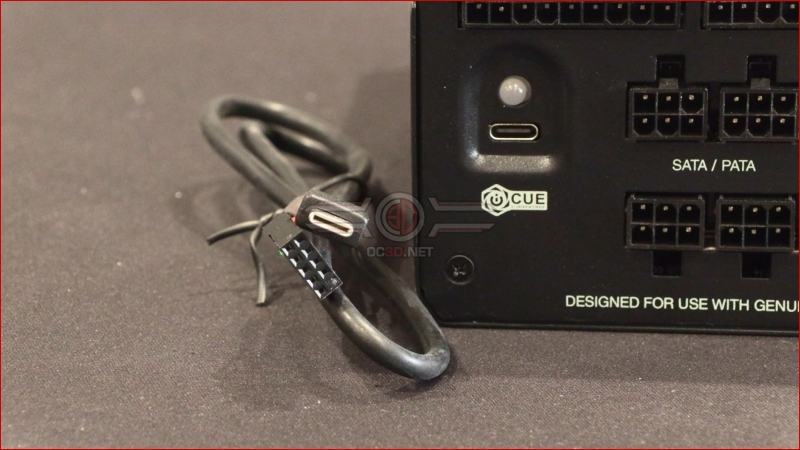

Haben die bei Corsair beim USB Kabel den Stecker geändert?
Normal ist es doch dieses Kabel, oder?
Falls ja, dann gehört es auf jeden Fall nicht an den Anschluss an dem du es laut den Screenshot gepackt hast (sollte aber physikalisch ohne Gewalt auch nicht klappen). ;)

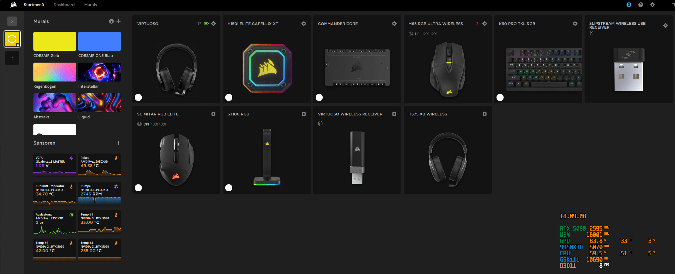

Erledigt Kabel war defekt.
