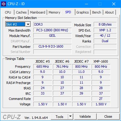

Und zwar dieser hier von GEIL : GEL316GB1600C9DC
Also 1600MHz, CL9-9-9
Wird und wurde so auch von Windows richtig erkannt.

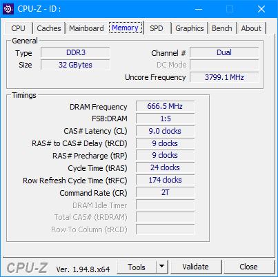

Der neue Corsair Speicher wird aber komischerweise nur als 1333MHz Speicher erkannt bzw. angezeigt (10700 / 667MHz) 🥴
Hat das so seine Richtigkeit oder läuft hier was falsch? Verstehe nicht ganz warum der GEIL Speicher richtig erkannt wird, und der neue als 1333MHz.

Beide Kits besitzen einen nativen Speichertakt von DDR3-1333 und ein XMP für DDR3-1600. Das XMP muss stets manuell im BIOS aktiviert werden. Wenn du aber Kits mit unterschiedlichen Spezifikationen einbaust, ist diese Funktion unter Umständen nicht verfügbar, da das Mainboard keine gemeinsamen Timings für alle vier Module findet. Dann bleibt nur manuelles übertakten oder sich mit DDR3-1333 abfinden.
