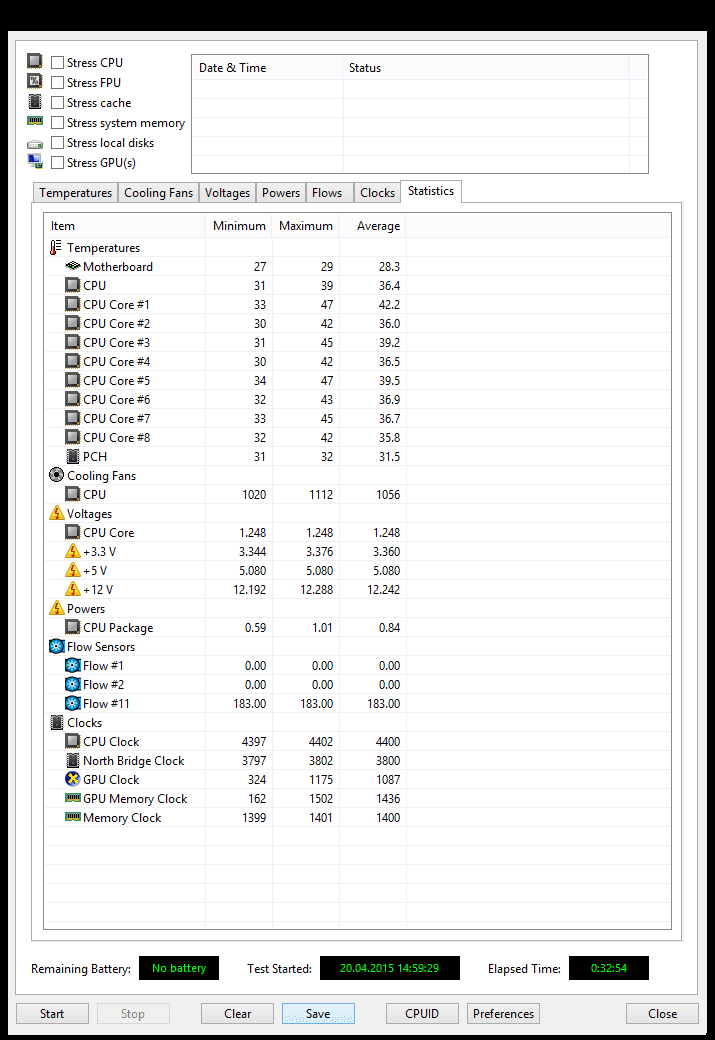

900D mit 2x 480iger und 1x 240 Radiator. 2 Pumpen ein Kreislauf bis endlich die 390x kommt ;)...
Idle Temp. aktuell 21,3 Grad Raumtemp!

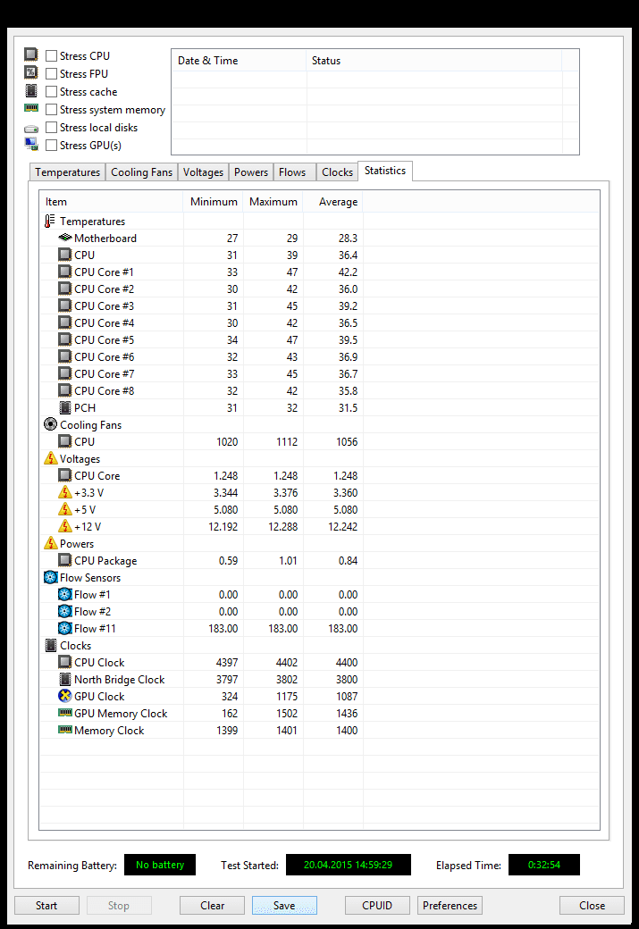

Wasn das? Idle? :P
Halbe Stunde BF4 zocken... ich mache mal paar Benches.. Prime etc
Ich wollte nur mal vergleichswerte bringen... Die CPU kann ich gerne mal auf 5.02 @ 1,33 takten... da sind wir sicher gleich auf....
