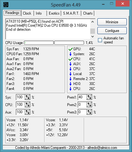

Hallo liebe Community!
Ich habe ein Problem mit meinem E8500. Ich will ihn übertakten und habe mir dafür den Noctua NH-D14 gekauft und auch erfolgreich installiert. Nun wollte ich mich, nachdem ich mehrere Anleitung zum Übertakten gelesen habe, mich ans Übertakten machen. Dabei musste ich jedoch festellen, dass sämtlich Auslese-Software mir immer nur 41°C anzeigte (CoreTemp, HWMonitor, SpeedFan). Dies hat mich stark verwundert, denn im BIOS wurde mir eine CPU-Temperatur von 29°C angezeigt und im Idle sollte die Temperatur ja nicht gleich 12°C höher sein. Ich habe auch ca.10min Prime95 laufen lassen, aber die Temperatur von 41°C hat sich einfach nicht geändert. Ich habe auch extra das BIOS auf die aktuellste Version gebracht und den Kühler nochmal ein und ausgebaut, um sicher zu gehen, dass er nicht zu fest angzogen oder schief sitzt oder zu viel Wärmeleitpaste aufgetragen ist. Es hat sich danach jedoch immer noch nichts verändert. Das einzige woran ich mich nur etwas richten kann ist SpeedFan. Dies ist jedoch auch sehr verwirrend. Das Programm zeigt mir dreimal CPU an: einmal die 41°C mit einem Haken dahinter welche sich auch nicht unter Prime95 verändert; dann nochmal eins mit 36°C und Pfeil nach unten welche sich unter Prime95 nur um 2°C anhebt; und die dritte CPU Temperatur, welche am realistischsten ist, 26°C im Idle und unter Prime95 36°C. Das heißt die dritte CPU-Temperatur ist die einzige die sich verändert (nur bei SpeedFan!). Ich weis wirklich nicht was das Problem ist und will auch nicht auf gut Glück übertakten.
SpeedFan im Idle

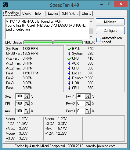

SpeedFan unter Prime95

Bei den 45nm aus der E8x00-Serie war es doch glaub ich so, daß die Tempsensoren oft nicht richtig angezeigt haben. Scheint also nichts außergewöhnliches zu sein.
Du kannst ein Bios-Update versuchen bzw. mal Google bemühen, ob es speziell für dein Brett dafür eine Lösung gibt.
Wenn beides nicht hilft, wirst du damit leben müssen. Solange du nicht den boxed Kühler drauf hast und 1,45V VCore einstellst (oder, was noch viel schlimmer ist, die VCore auf Auto läßt), sollte nichts passieren.
Jop, sowas hab ich auch schon gelesen, dass es da Probleme bei den E8x00ern gab/gibt. Wie schon geschrieben habe ich bereits ein BIOS-Update durchgeführt, welches jedoch keine Lösung brachte. Google habe ich auch schon mehrere Stunden durchlöchert, aber eben bis jetzt nichts gefunden. Deshalb habe mich ja in diesem Forum angemeldet, um hier eventuell eine Lösung zu finden. Dann werde ich wohl oder übel damit leben müssen. Da hast du schon Recht, doch ein Risiko ist es ja trotzdem (ja ich weis Übertakten ist immer ein Risiko...), wenn ich nicht weis wie es um die Temperatur steht. => Ich habe keine Orientierung wie weit ich Übertakten kann und das ist doch schon ein beträchliches Hindernis.
Doch trotzdem Danke für die Antwort :)
Bei meinem alten E8500 ging die idle Temp auch nie unter 36 Grad und die Lasttemps waren deutlich zu hoch. Nachdem ich dann aber mal im gleichen System nen Q6600 mit 1,5V auf 70 Grad gekühlt hatte hab ich mir keine Sorgen mehr um die Temps gemacht.
Im Prinzip sind die Teile aber kaum kaputtzubekommen. Die 45nm Pentium CPU von nem Kumpel lief auch etwa ein Jahr bei 1,55V bis ichs gesehen hab (er hat das tolle Gigabyte Auto OC benutzt) und die läuft heute immer noch. Und so ne Spannung is viel schädlicher als hohe Temps. Einfach nicht über 1,4V gehen dann passt das schon. Du hast ja nen guten Kühler.
Aber ich kann dich schon verstehen, der kaputte Temp-Sensor hat mich damals auch aufgeregt.
Mein E8400 (siehe Sig) bleibt auch bei Core 1 41°C/ Core 2 39°C im Idle stehen, sobald allerdings die Temps über die erwähnten Idle Temps gehen, werden mir die Temps richtig angezeigt. ;)
Dank Wakü sind das aber meist nur ca 4-5°C mehr @ Last. :d
