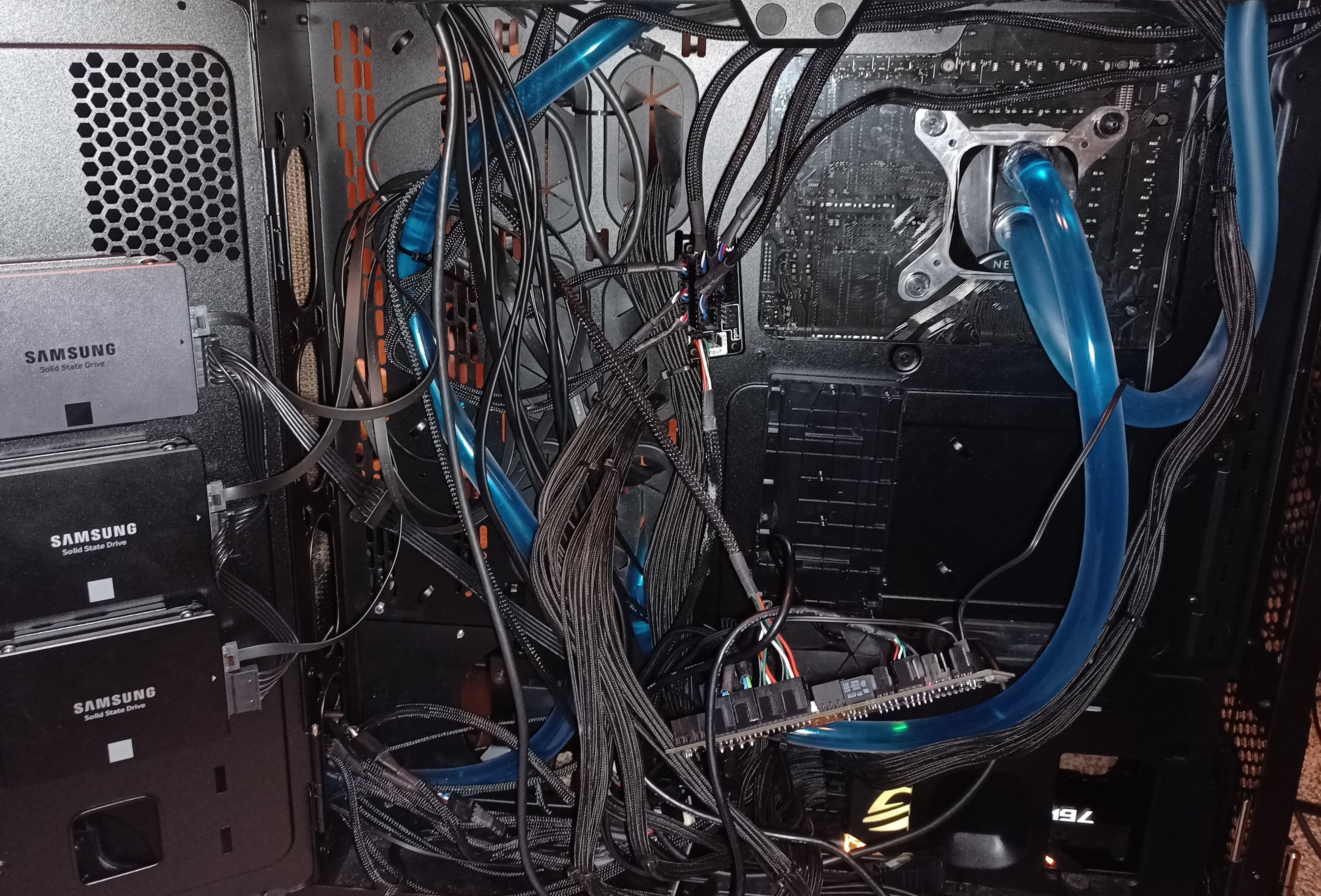

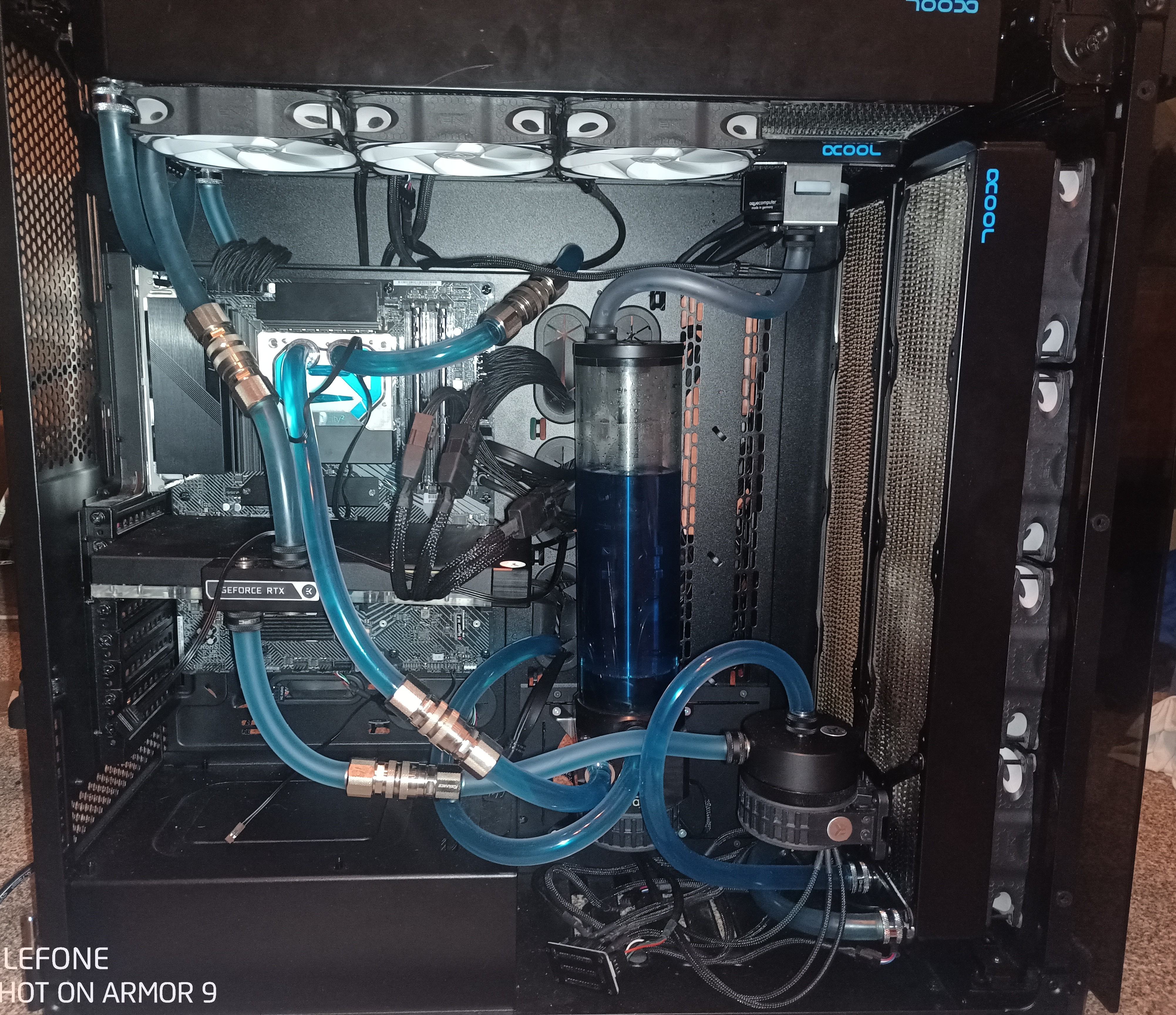

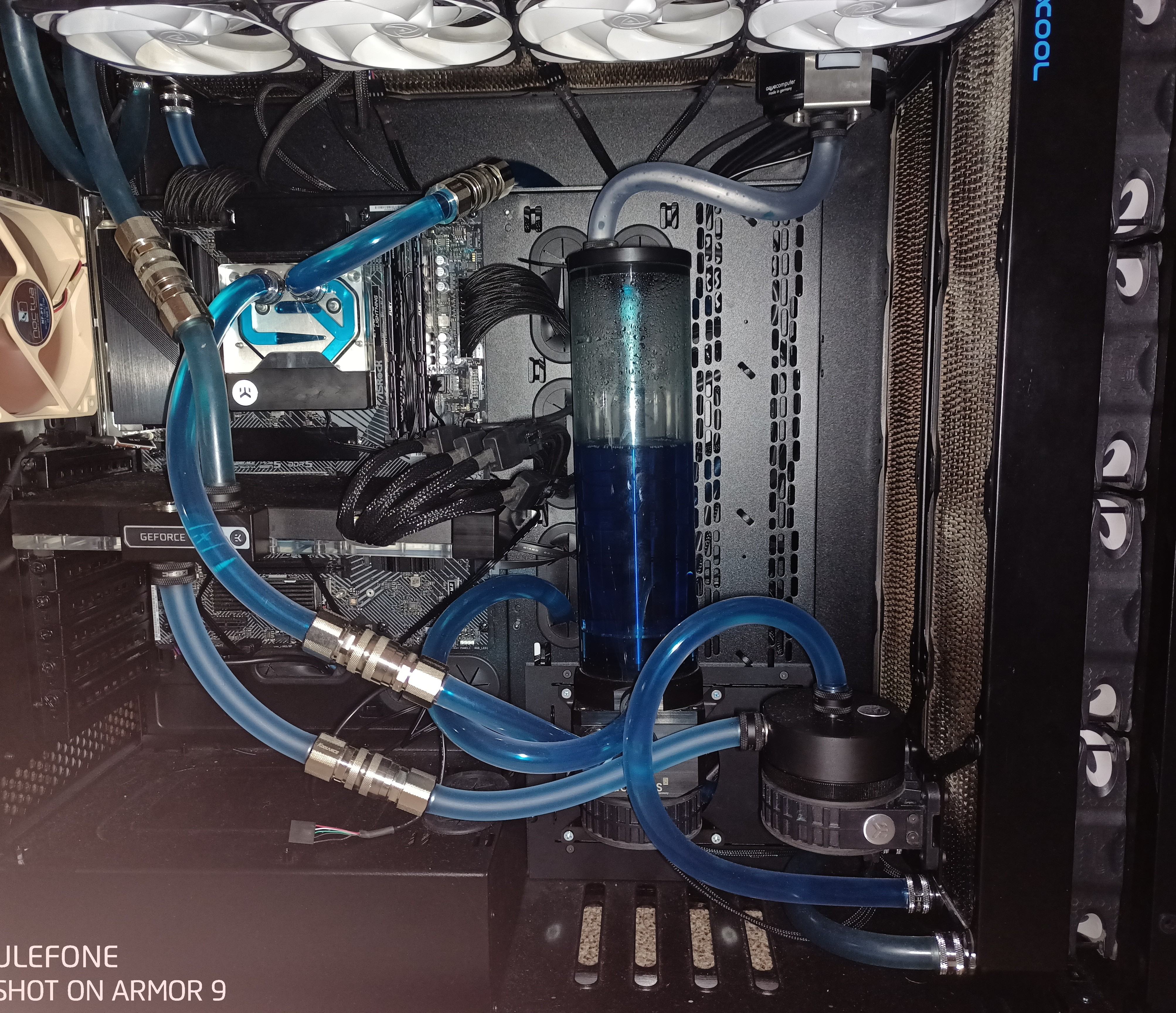

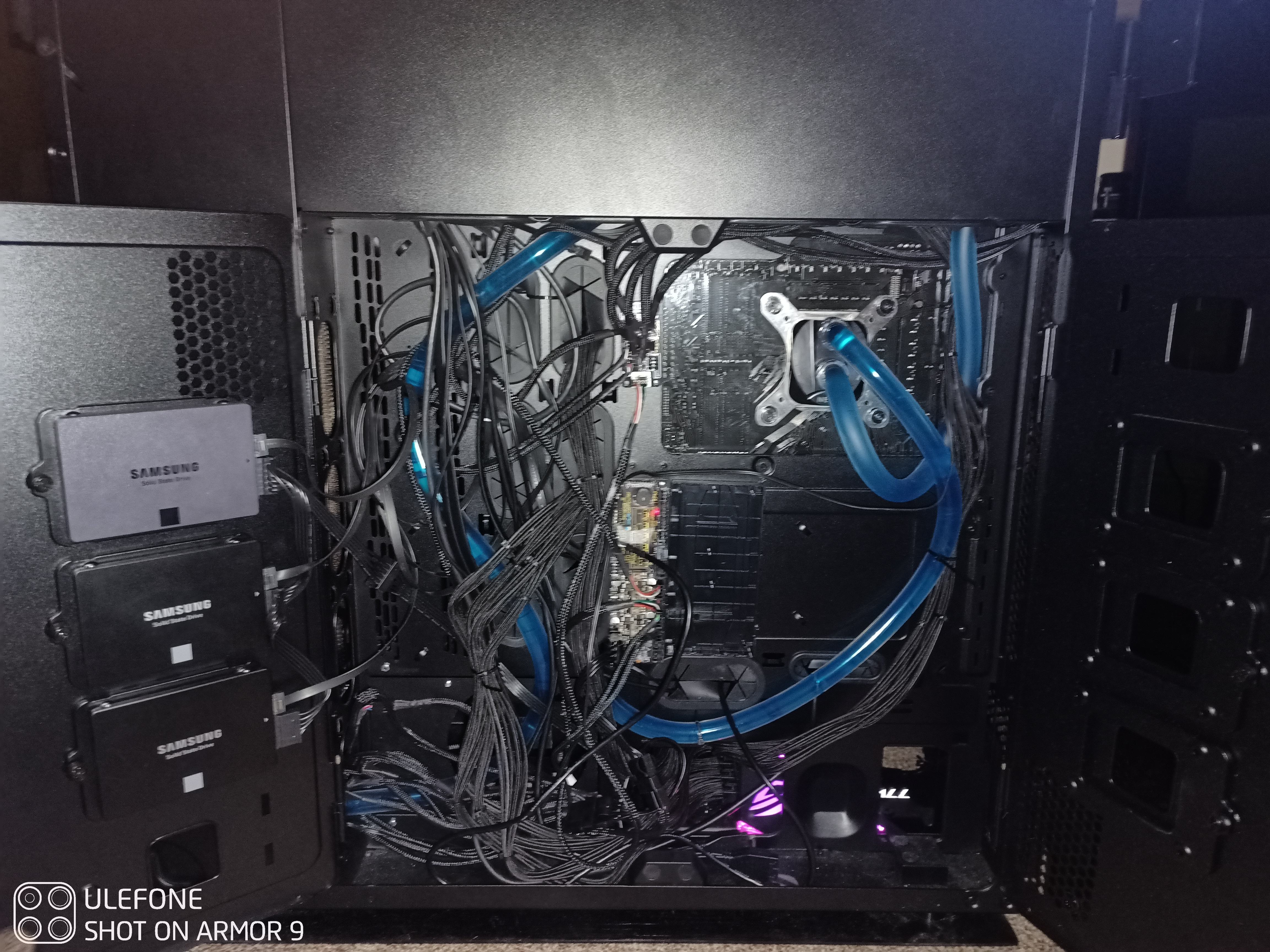

Hier noch ein paar bilders
geplante änderungen:
-schläuche vom cpu block nach oben und im "Backtray"(oder wie immer man das nennt) lang führen
-pumpe mit AGB 90° rechts drehen und schläuche auch hinten lang
-wasserblöcke für die spannungwandler rückseitig
-den kabelsalat im 2. bild untenlinks "aufräumen"
-dort wo besagter kabelsalat ist fehlt noch ein lüfter
ps.: ideen, anregungen etc sind immer gern gesehn
