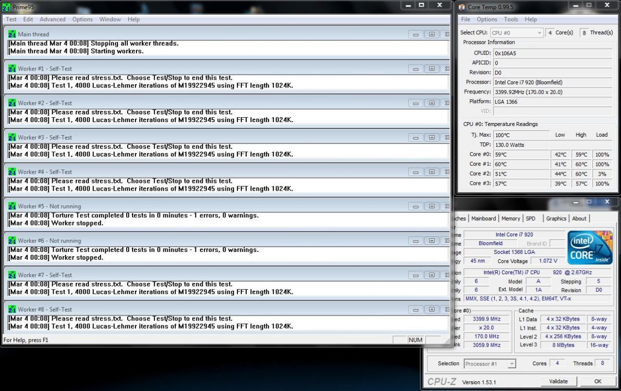

ich hab ein kleines problem mit meinem i7 920
unzwar bricht der immer bei den test vom 3ten kern zusammen
wisst ihr was los ist ???

hi ,
der i7 hat kein prob.
1.) was und wieviel hast du wo eingestellt.
2.) wenn der i7 so gut geht wie du im systemprofil geschrieben hast , dann frage ich mich doch warum du das bei 3400 nicht zu laufen bekommst .
neee der stürzt mir nicht ab oder soo nur der 3te kern will nicht auf 100% gehn wollte wissen ob das schon immer so wa oder mir erst jetzt auf fällt ?!?!?
CoreTemp hatte ich davor nicht genutzt....
hab alles wie immer perr Bios eingestellt den rest kann man ja beim CPU-Z sehn

sorry was soll ich da bitte sehen??????
wie schnell laeuft der speicher spannung fuer qpi und so weiter brauchst du bei 170 bclk nicht erhoehen .
mein tip ist rams runter auf 1066 und erstmal schauen ob die vcore reicht
Siehste doch selbst auf deinem Screen. Weil er Fehler verursacht hat und der Prime-Lauf beim 3. Kern ausgestiegen ist. Wenn der aussteigt und demzufolge nicht mehr berechnet, wird der auch nicht mehr ausgelastet.
Gruß, Atte
@AMD64BIT
danke für den tipp hab total vergessen das ich den vcore hoch regeln muss
funzt jetzt alles wie es soll
