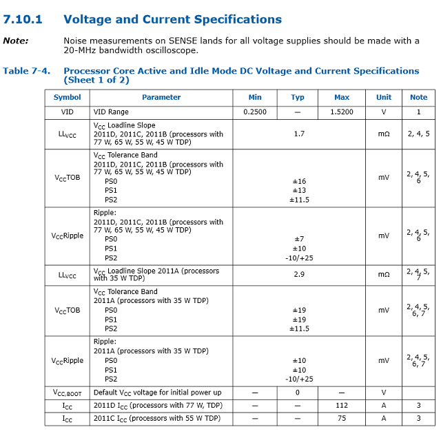

Aber viele schreiben 1,25V wäre schon zu viel???
Wie gesagt er lief jetzt über ein Jahr auf nem Multi von 44 und Ca max 1,28V
Ist nicht gefährlich...
Für deine CPU gilt genau das selbe wie für alle i5 3xxx maximal 1,52V.
Ob man die nun auf die CPU hämmert sei mal dahin gestellt aber frei gegeben ist sie dafür laut Intel Datenblatt.
http://www.intel.com/content/dam/ww...eets/3rd-gen-core-desktop-vol-1-datasheet.pdf
