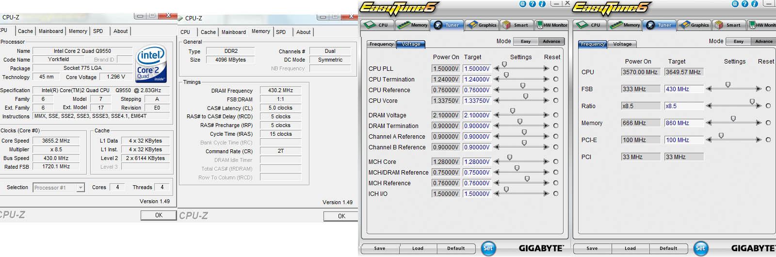

bin neu in diesem Forum, ich bin gerade am Übertakten von meinen neuen Q9550 den ich bei Ebay für 120 Euronen ersteigert habe .
Irgendwie lässt der Cpu sich aber nicht so Übertakten wie ich das mir vorgestellt habe. Für 430 Mhz ist CPU Vcore von 1.33750V, mit der er stabil läuft (Intelburntest: Maximum Stress und 10 Times), vieeel zu hoch.
Habt ihr eine Idee wie ich mein System Optimieren kann? Um die Spannungen zu senken oder die Mhz zu erhöhen. Ich möchte nicht zu viel Voltage setzen damit der Computer auch mehrere Jahre hält.

Das ganze wird ausreichend gekühlt, so dass die Temperaturen auch beim Testen mit Intelburntest im grünen Bereich sind. Nur die Mainboardtemperatur steigt bis zu 55-60 C°.
Settings:
Siehe bitte im Anhang unten.
Ich bedanke mich im Voraus für eure Tipps
MfG.
NUKE

vielleicht macht dein Board einfach nicht mehr FSb mit. Das DS3 ist nun nicht gerade ein Übertaktungswunder!
Quatsch, 430 sind für das Board garnix.
---------- Beitrag hinzugefügt um 21:18 ---------- Vorheriger Beitrag war um 21:16 ----------
Kannst mal die CPU Termination noch ein wenig anheben. Ansonsten könnte es sein das du eine CPU erwischt hast mit 1,3 VID. Die lassen sich für gewöhnlich seehr schlecht übertakten.
ich werde das board morgen testen in den ich den multi kleiner setze und mhz anhebe so wie die MCH Core Voltage. wie hoch darf ich die MCH Voltage bei diesen Board setzen wen die Temps schon bei 1,3 Volt 60 C° erreichen ?
Wie finde ich den raus ob der CPU 1,3 VID hat ?
wie viel CPU Termenation ist für den q9550 noch gesund ?
was ist mit den anderen Spannungen sprich CPU reference und MCH refernce sollte ich die auch erhöhen?

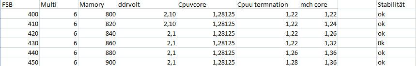

so hab jetzt mein Mainboard bis zu 450 MHZ übertaktet, würde wahrscheinlich mehr gehen, habe es aber nicht versucht.
Es war für mich was neues, dass man mit den erhöhten fsb, die CPU Termination zu gleich die MCH Core quasi (linear) und (Parallel) anheben muss.
Die Temperaturen waren auch OK, da ich den Computer und meine Balkontür geöffnet habe.
Getestet habe ich immer mit intelburntest v1.9 ([lowstress] zuerst 5 Times, dann 10 Times un manchmal 15 Times)
Das Ergebnis könnt ihr im Anhang ansehen vil. Kann man die MCH Vcore bei 430-440 FSB senken, indem man die CPU termination erhöht. Hab für heute keine Lust mehr etwas zu testen.
Versuch jetzt den q9550 mit meinen neuen Wissen : ) in kleinen Schritten zu Übertakten.

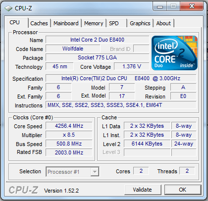

Hey,
hab paar Probleme beim OC meines E8400 E0 :heul:
Sys:
E8400 E0 @ 4250MHz
4GB OCZ Platinum 1066 @ 5-5-5-15 @ 500MHz
MSI P45 Platinum BIOS V1.5B2
Club 3D 4870X2
Wie geschrieben läuft mein E8400 mit 4250 MHz und wird durch einen Thermalright Ultra 120 Extreme samt Enermax Everest gekühlt.
Genauere Details bitte den angehängten Screen entnehmen!
Ich komm einfach nicht mehr höher... alles über 4250 wird Instabil, auch wenn ich 1,4V anleg...
hatte das System bereits mit 4,5GHz gebootet, lief allerdings nur kurz :heul:
Jemand irgendwelche Tipps?

Was heißt alles darüber wieviel MCH es kann durchaus sein das deine CPU nachh weiter oben hin scheiße skaliert sorry fürs Wort^^ :d aber das drückt es am besten aus....,meine zb. ist grottig ab 4 Ghz.
