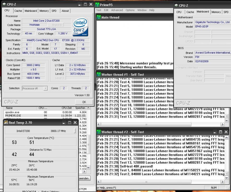

außer im MP oder so. Wenn man nach Batches gehen will waren das die 2 besten für E8600er (gibt aber natürlich auch schlechte aus der Batch)
Besondere Batch erwischt oder sogar ausgewählt? Will mir demnächst auch ne schöne neue DualCore CPU holen, 8400er oder Xeon3110.
3800 MHz für einen E7200 mit 1,28 sind schon recht ordentlich.
Danke,hab ich mir schon fast gedacht...CPU-T und MCH-T gefallen mir nicht,zu hoch für meinen Geschmack.
Q820A598 und Q822A435still testing...
Gibts ne Erklärung zu dem Batch, welches Herstellungsdatum etc...? Wo hast du die bestellt? Wenn sie gut gehen, vllt. hab ich ja ne Chance beim gleichen Händler auf ne gute CPU aus dem gleichem Batch![]()

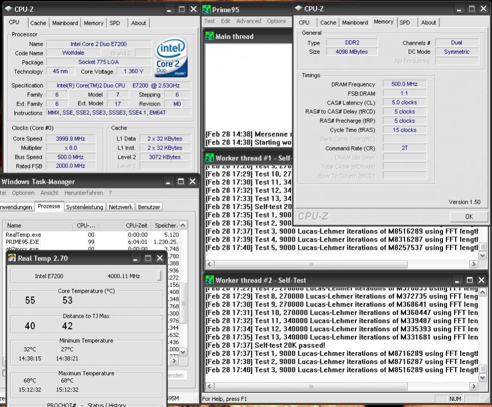

grad noch so ok, mich persönlich würden eher die 1,44 volt idle stören
Zu hoch würde ich sagen![]()
MB Intelligent Tweaker(M.I.T.)
Robust Graphics Booster ...............: Auto
CPU Clock Ratio ..........................: 8x
Fine CPU Clock Ratio.....................:.+0.50
CPU Frequency ...........................: 4165,00
Clock Chip Control
Standard Clock Control
CPU Host Clock Control..................: [Enabled]
CPU Host Frequency (Mhz) ............: 490MHz
PCI Express Frequency (Mhz) .........: 102Mhz
C.I.A. 2.......................................: Disabled
Advanced Clock Control [Press Enter]
CPU Clock Drive...........................: 900mv
PCI Express Clock Drive.................: 800mv
CPU Clock Skew (ps)....................: 0ps
MCH Clock Skew (ps)...................: 0ps
DRAM Performance Control
Performance Enhance...................: [Standard]
Extreme Memory Profile (X.M.P.).....: disabled
(G)MCH Frequency Latch...............: 333
System Memory Multiplier ..............: 2.40B
Memory Frequency (Mhz) ..............: 1176Mhz
DRAM Timing Selectable ................: [Manual]
Standard Timing Control
CAS Latency Time........................: 5
tRCD .........................................: 5
tRP'...........................................: 5
tRAS..........................................: 15
Advanced Timing Control [Press Enter]
tRRD...........................................: 4
tWTR..........................................: 4
tWR............................................: 8
tRFC...........................................: 58
tRTP...........................................: 4
Command Rate (CMD) ....................: Auto
Channel A
Channel A Timings Settings [Press Enter]
Static tRead Value.........................: 10
tRD Phase0 Adjustmen....................: Auto
tRD Phase1 Adjustment...................: Auto
tRD Phase2 Adjustment ..................: Auto
tRD Phase3 Adjustment...................: Auto
Trd2rd(Different Rank)....................: Auto
Twr2wr(Different Rank)...................: Auto
Twr2rd(Different Rank)...................: Auto
Trd2wr(Same/Diff Rank)..................: Auto
Dimm1 Clock Skew Control...............: Auto
Dimm2 Clock Skew Control...............: Auto
DDR2 Write Training........................: Enable
Channel A Driving Settings [Press Enter]
Driving Strength Profile.................: Auto
Data Driving Pull-Up Level.............: Auto
Cmd Driving Pull-Up Level..............: Auto
Ctrl Driving Pull-Up Level...............: Auto
Clk Driving Pull-Up Level................: Auto
Data Driving Pull-Down Level..........: Auto
Cmd Driving Pull-Down Level...........: Auto
Ctrl Driving Pull-Down Level............: Auto
Clk Driving Pull-Down Level.............: Auto
Channel B
Channel B Timings Settings [Press Enter]
DDR2 Write Training........................: Auto
Channel B Driving Settings [Press Enter]
Data Driving Pull-Up Level..............: Auto
Cmd Driving Pull-Up Level...............: Auto
Ctrl Driving Pull-Up Level................: Auto
Clk Driving Pull-Up Level.................: Auto
Data Driving Pull-Down Level...........: Auto
Cmd Driving Pull-Down Level............: Auto
Clk Driving Pull-Down Level..............: Auto
Motherboard Voltage Control:
Loadline Calibration.………................ Disabled
CPU Vcore….……….........................: 1.41875 = 1.39 Idle und 1.328V load
CPU Termination…..... 1.200V*.......: 1.34
CPU PLL…………………....1.500V*.......: 1.57
CPU Referen.…………....0.760V*.......: 0.93
MCH/ICH
MCH Core…………….....1.100V...........: 1,36
MCH Reference….…….0.760V...........: 0.91
MCH/DRAM Ref.…......0.900V...........: Normal
ICH I/O……………….....1.550V............: 1,500
ICH Core…………...……1.100V............: 1,100
DRAM
DRAM Voltage ……....1.800V............: 2,22
DRAM Termination .…0.900V............: Normal
Channel A Reference 0.900V............: Normal
Channel B Reference 0.900V............: Normal
