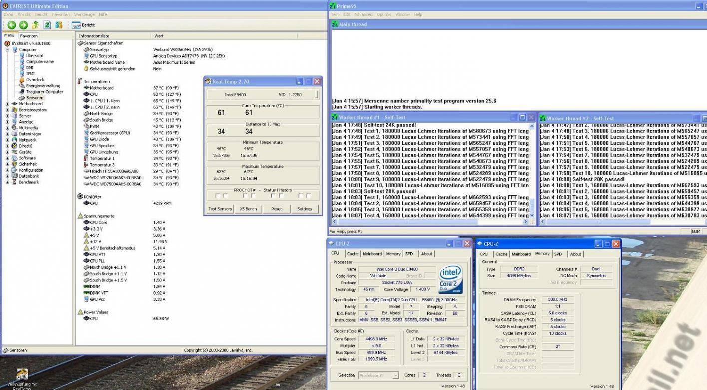

e8400 | 4500MHz | 1.400v | FSB500 | DDR2-500MHz | Asus Maximus II Formula | Wakü | ??? | B | 1,2250v | CrazyTurgeon
Teste zurzeit tiefere Spannungen für 4.5GHz
