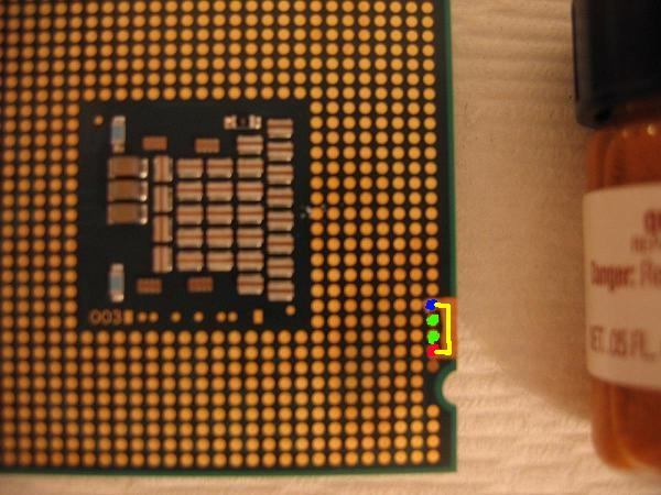

Danke. Ich hätte es jetzt nach de Anleitung aus Post 72 gemacht - also H30 mit L30 verbunden.
Tja, mit nem Bleistift bringt es scheinbar nix oder das Board (Asus p5ld2-vm) ist resistent. Das BIOS hat nämlich beim ersten booten eine neue CPU erkannt! Trotzdem darf ich nicht mehr als 265 fsb einstellen. Auf "Auto" oder "Standard" wählt das Board 200. Schade.

Sagt mal, ist das Bild vieleicht spiegelverkehrt?
Ich beschreibe es mal so.
Habe die CPU auf den Kopf gelegt Unterseite (Kontaktflächen) also nach oben.
Die beiden (Nuten) zeigen zu mir.
SSL kam nun von Pin 6 auf Pin Pin 9.
Kontakte der Pins 5, 7, 8, waren frei und nicht verbunden.
Durchgangsmessung von Pin 9 auf Pin 6 ergibt vollen Kontakt.
FSB blieb bei 200 Mhz.
Ins Bios komme ich nicht mehr.
Einmal habe ich Ihn komplett durchbooten lassen, fuhr hoch ins Vista, dann reboot in der Hoffnung Tastatur würde jetzt gehen, ging aber nicht.
Dann kam Fehlermeldung Unknown Error Code FFXE glaube ich mit ner Nummer, Press F1 to Resume, aber Tast, geht ja nicht.
SSL wieder entfernt alles wieder normal.
Komisch, oder?
Woran liegts wohl?

ich denke nicht, dass du mit dem Mod die FSB Wall austricksen kannst. Das ist ja technisch bedingt. Die Probleme beim Übertakten, die einige in diesem Thread hatten, kamen ja eindeutig durchs Board und bei deiner Konfig sollte das Board ja keine Probleme machen. Siehst du ja schon daran, dass die eine CPU nur 320 Mhz FSB kann und die andre 370
@ wackaman
bevor du noch mehr SLL auf deinem System verteilst, hast du schonmal ausgerechnet, was für ein Takt 17*266 ergibt ?
Das sind stolze 4,5 Ghz, also kein Wunder, wenn dein System nicht bootet. Ich denke, passend zu dem FSB 266 Mod müsstest du noch den Standard-Multiplikator auf 14 oder sowas ändern.
Weiß aber grad net, ob das geht
Und falsch machen kannst du bei dem Mod ja nix, die CPU hat ja nur auf einer Seite die 2 Einbuchtungen und auch nur auf einer Seite Kontakte :p

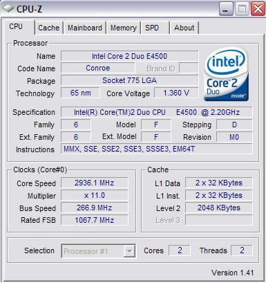

Ich habe einen e4500 (Multi x11) auf Asrock Conroe1333-D667 R1.0 und konnte meinen fsb nur bis 224MHz anheben. Nach der Erhöhung des PCI-E erhöht sich diese Grenze kontinuierlich, allerdings wird ab 121MHz PCI-E meine SATA-Platte nicht mehr erkannt.
Bei 120 PCI-E komme ich relativ stabil bis 265 MHz FSB (CPU 2905), was aber einmal am Tag zu einem Neustart führt (PC seht durch SETI ständig unter 100% Last). Selbst dabei habe ich bei 2xPrime niemals Fehler. Bei 263 läuft er absolut stabil, mein 667er DDR2 habe ich auf 533 heruntergeregelt, die Werte für VDDQ und VCCM sind beide auf high, PCI ist fixed.
Nun wollte auch ich die Vorzüge der BSEL Mod genießen und habe die beiden PINs mit Silberleitlack verbunden. Meine BIOS-Einstellungen habe ich dann vor dem Neueinbau per CMOS-Jumper auf Auto gesetzt, aber der Rechner will einfch nicht booten (nicht mal POST).
Sollte ich evtl. vor der BSEL Mod mein RAM auf niedrigste Stufe (400) stellen und nur FSB+PCI-E auf Auto (zusätzlich VDDQ,VCCM=high)? Oder habe ich ein Problem mit der Spannungsversorgung und sollte noch einen 1.4 VMod hinzufügen?
Ich habe schon einige Foren durchgelesen und da hat es fast jeder geschafft - oder sehr früh aufgegeben. Ich bin hier echt am verzweifeln, weil ich nicht glaube, dass die CPU schon am Ende ist.
Hilfe!
PS: Dass der PC nicht bootet bedeutet ja, dass der Mod funktioniert hat aber das Board nicht damit umgehen kann. Oder denke ich da falsch? Nach Entfernen des Silberleitlacks ist wieder alles wie gehabt.

Hallo Mayk,
115 MHz sollten zumindest einen stabilen Betrieb gewährleisten, beanspruchen das Board aber schon ganz gewaltig, was sich auf jeden Fall negativ auf die Lebensdauer einiger Teile auswirkt. Ist Dein Prozessor schon gemoddet? Das ist leider aus den Postings nicht so ganz ersichtlich.
Das mit dem Anheben des PCIe ist richtig, Asrock-Boards haben eine interne Übertaktungsgrenze, wahrscheinlich um die Verkäufe teurerer Boards des großen Bruders Asus nicht zu gefährden. Durch eine Erhöhung des PCIe-Taktes verschiebst Du diese Sperre nach hinten, was allerdings für verschiedene Komponenten im PC je nach ihrer Robustheit problematisch werden kann.
Bei mir sah das so aus:
- max 224 FSB mit einem nativen FSB-200x4 MHz-Prozessor E4500, dann Sperre
- max 264 FSB mit PCIe auf 120 MHz (ab 265 FSB zu wenig Strom für CPU, ab 121 PCIe wurde meine SATA-Platte nicht mehr erkannt), mein Speicher lief nun in der Einstellung DDRII-533 auf über 350 MHz (DDRII-700er-Niveau).
Auch auf diesen hohen Einstellungen blieb meine CPU unter 100% Last ziemlich kühl (35°) und brachte keine Fehler bei Prime95, andere Komponenten wie Graka und SATA-Controller liefen jedoch weit außerhalb ihrer Spezifikationen.
Also versuchte ich einen sog. BSEL-Mod, welcher solchen Boards ohne entsprechende Einstellmöglichkeiten einen nativen FSB 266x4 Prozessor "vorgaukelt". Auch Dein Prozessor ist eine solche 800MHz-CPU und der Mod wäre sinnvoll, wenn Du nicht schon alles im BIOS einstellen kannst.
Vorteil: Die CPU läuft von Anfang an auf 266 MHz, ohne dass Du schon den PCIe oder Speicher übertakten musst - der Rest des Rechners wird geschont. Meist kannst Du dann noch ein ganzes Stück nach oben gehen.
Nachteil: Die CPU könnte irgendwann zu wenig Strom bekommen, weshalb man dann im BIOS (wenn diese Option vorhanden ist) den Vcore leicht erhöhen oder (bei fehlender Option) einen Vmod macht - hier jedoch unbedingt auf die Temperaturen achten und ggf. für bessere Kühlung sorgen.
Hier mal ein Link für meinen "Leidensweg", bei Post #186 läuft mein Sytem nun stabil, bei #164 fing alles an:
http://www.computerbase.de/forum/showthread.php?t=327647&page=10
Bitte poste doch mal Deine Daten (besonders Board und Speicher, CPU kennt man ja vom Bild).
Moinsen,
auch bei mir ein voller Erfolg.
lg dman
weiß zufällig jemand ob dieser mod auch beim celeron 4x0 oder beim e21x0 funktioniert?
also beim E2140 hab ich den mod schon erfolgreich durchgeführt, auf dem ASROCK Conroe 945G-DVI kam ich damit auf ca. 312mhz
