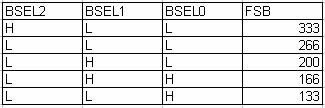

noch eine kleine ergänzung zum BSEL mod:
hab jetzt eine überarbeitete liste der BSEL einstellungen.
es soll auch eine einstellung für fsb 400 geben, die hab ich aber noch nicht gefunden, liegt vielleicht daran, dass es noch nicht so viele MBs gibt, die FSB 400 (offiziell) unterstützen ;-)

aikon
