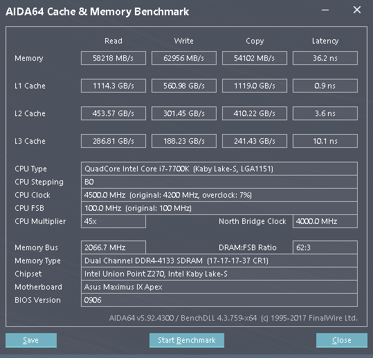

Die 4133 laufen auf dem Board gerade so, ich bin froh, dass ich etwas optimieren konnte. Im Aida Benchthread hab ich einige Werte verglichen und bei allen ist der Abstand eigentlich wie bei mir zwischen schreiben und kopieren. Das spezielle Copytweakertiming gibt es anscheinend garnicht. Ich glaube, dass meine Werte normal sind, für das Wenige an optimiert was ich gemacht habe.
Unoptimiert wars 55/40/40.
Ganz Aufschliessen wird Copy mit Single Rank Modulen nicht, man kann ihn mit schärferen Timings aber noch etwas anheben und auch die Gesamtlatenz noch senken (das sind nur 45x40).
attachment.php

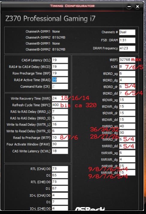

Wo muss ich den Hebel ansetzen, rein für Copy? Das Mainboard ist rammäßig nicht gut genug, um alles zu schärfen. Ich würd gern nur versuchen, den Copy bisschen anzuheben, falls das möglich ist.
Mit einzelnen Bandbreiten habe ich mich nie auseinandergesetzt, kann dir also nur allgemeine Stellschrauben nennen.
attachment.php
Wie weit du damit kommst, hängt von deinen Komponenten ab.
