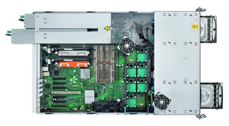

Ein Luftstrom in einem ATX tower ist für mich nicht viel mehr als ein Mythos.
Zu einem sind die meisten Lüfter nicht stark genug zum anderen gibt es zu viele Leeräume um einen Luftstrom bilden zu können.
Anders bei einem Rackserver oder Blade, bei 2HE und extrem starken Lüftern die über die gesamte Breite angebracht sind werden die Komponenten wirklich durch einen Luftstrom gekühlt.
