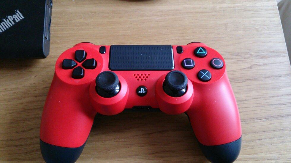

Super. Der rote Controller ist echt sexy. Werde meine evtl. lackieren.
Den Controller hatte ich schon, da hatte ich noch gar keine PS4 ^^

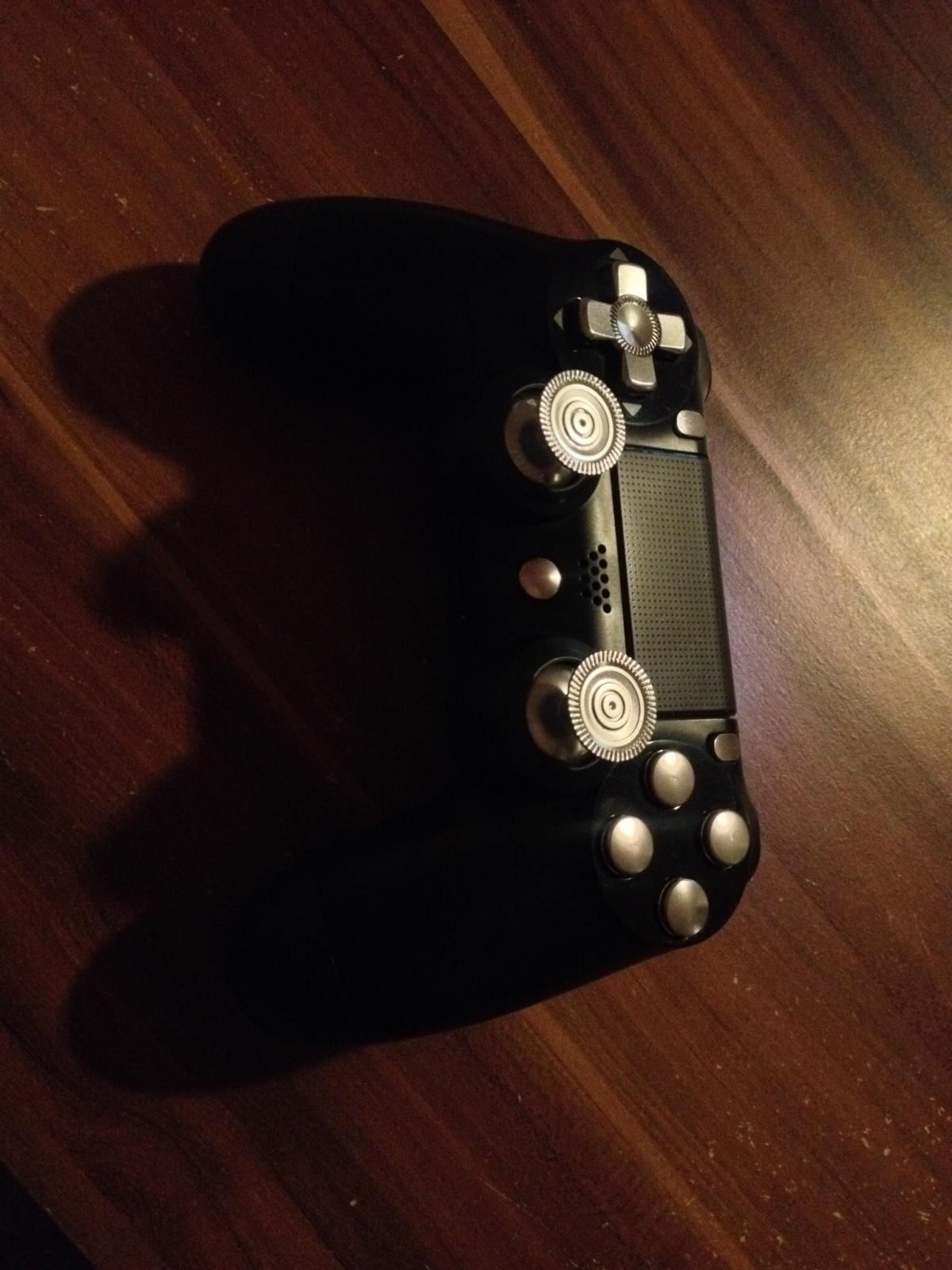

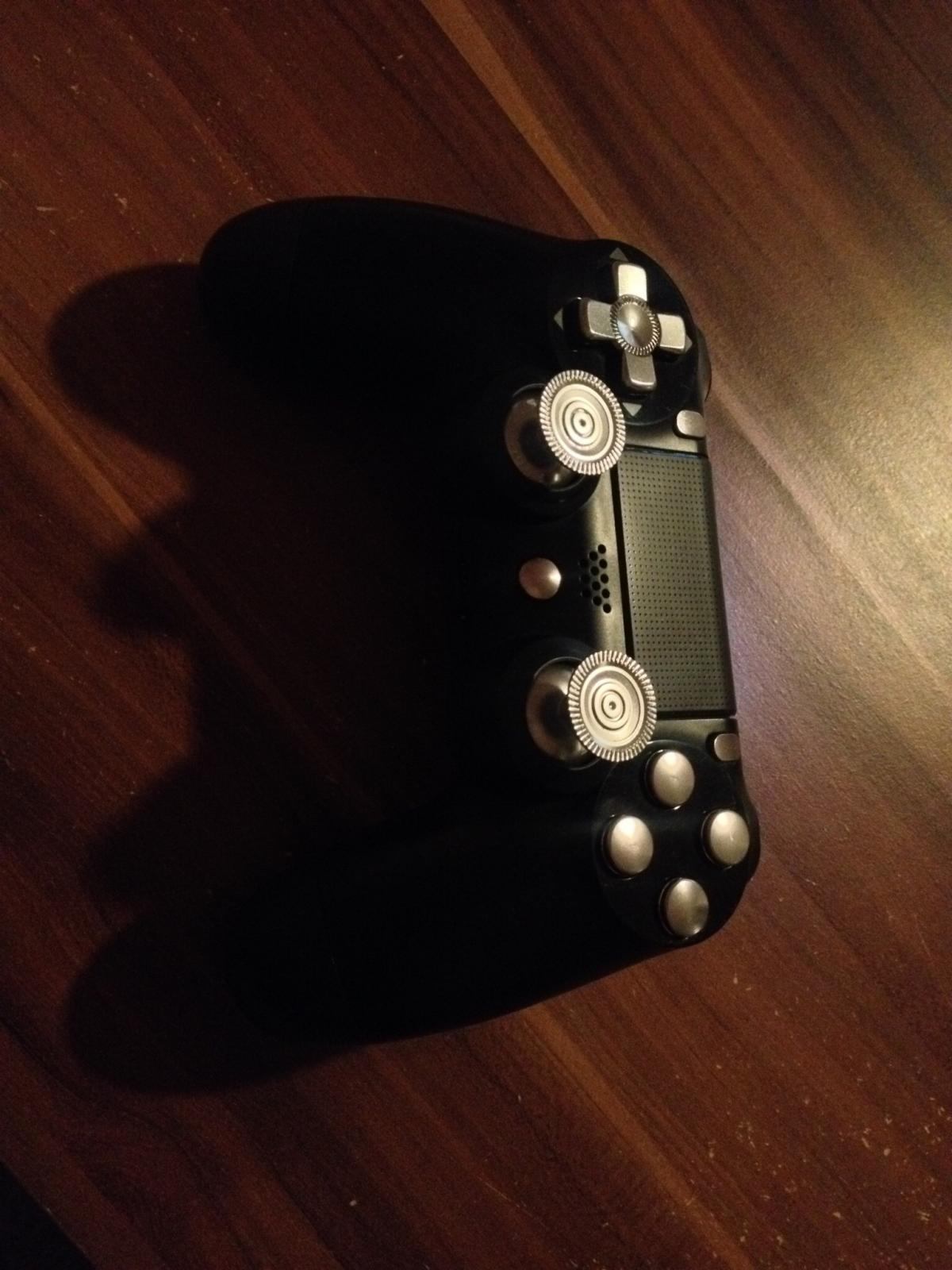

Habe heute mein Aluminium Modsticks bekommen und eingebaut.
Ist echt deutlich besser als mit den Hama aufsatzsticks weil nix quietscht und ich damit genauer Zielen kann.
Wollte mir auch die Alu Sticks holen,aber sind diese nicht rutschig?
Kann mir nicht wirklich vorstellen das man guten Grip hat.

Die sind erstaunlich gut weil geriffelt. Sind sau teuer aber auch sehr gut so das ich meinen zweiten Controller nun auch umbaue auf die blauen sticks
Ich werde den Controller aber auch noch so umbauen das ich auf der Rückseite noch zwei Knöpfe habe. Also Kreis und X weil dann braucht man beim Springen nicht vom Stick runter.
Vielleicht baue ich auch alle 4 Knöpfe von unten rein+ besseren Akku weil dann ist der DS4 perfekt.
Sieht richtig klasse aus.
Würd auch gerne Bilder von den blauen Sticks an einem blauen Controller sehen oder doch lieber silber oder titan?
Sieht auf jeden Fall HAMMER aus und will ich jetzt auch haben...
