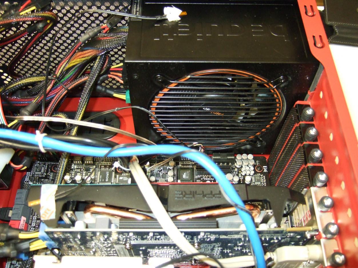

Dreh das Netzteil mal um. Das der Lüfter komplett aus dem Luftstrom raus ist.

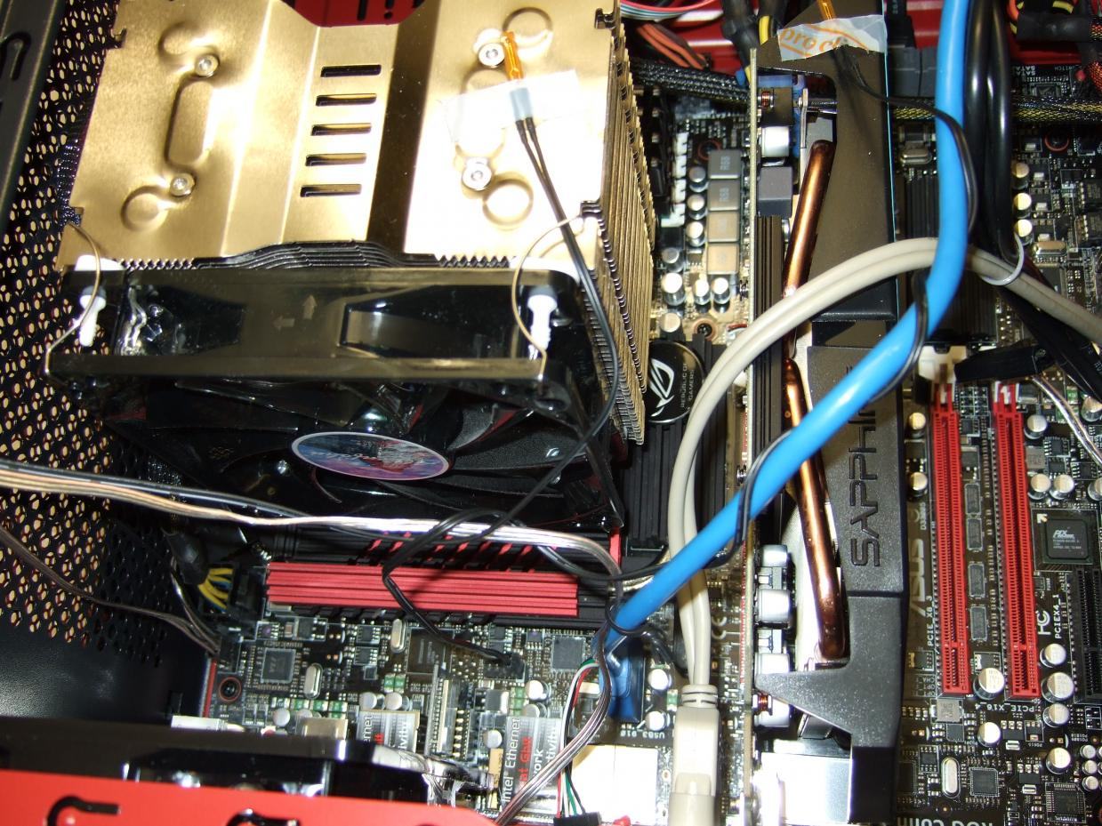

Sicher das der Brocken Richtig rum steht?

ich habe das Netzteil bereits einmal gedreht^^ und es wurde sogar leiser.
Die lüfter den gehäuses sind orginal so, ich werde jedoch mal den Brocken drehen, vieleicht hat der mit dem Gehäuselüfter gekämpft...

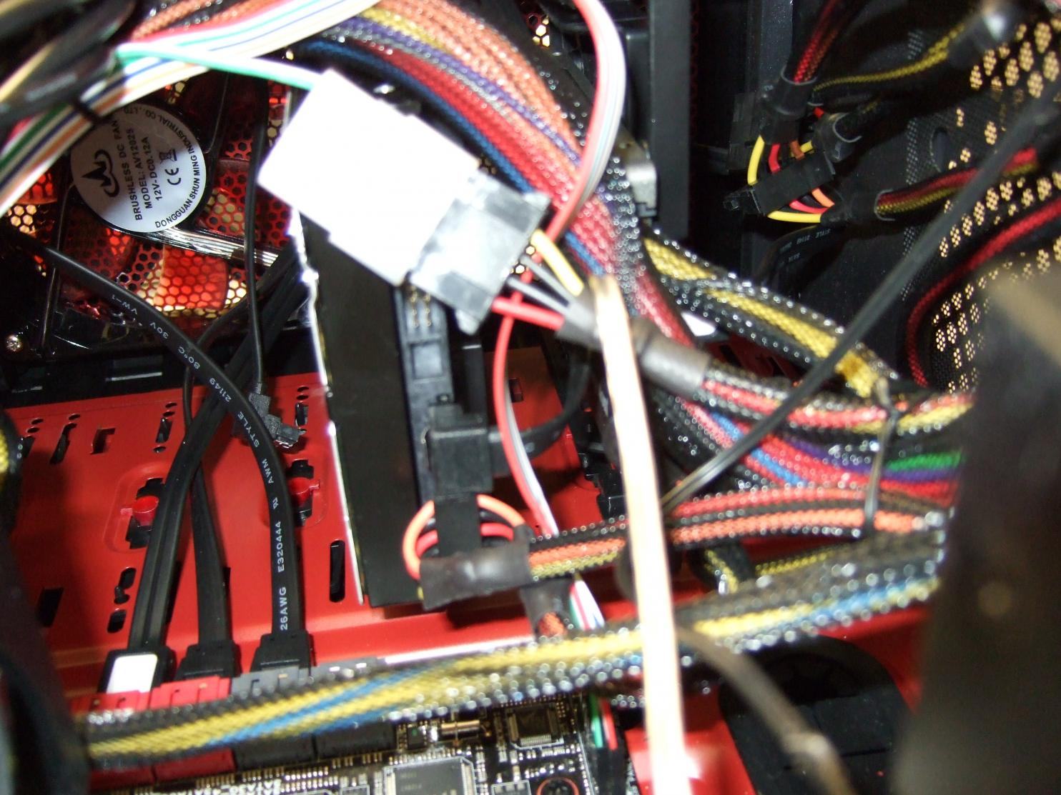

Könnte es aber auch an meiner komischen verdrahtung liegen? Ich habe versucht die Kabel so gut viel möglich zu legen, aber man sieht ja das Ergebnis... :d

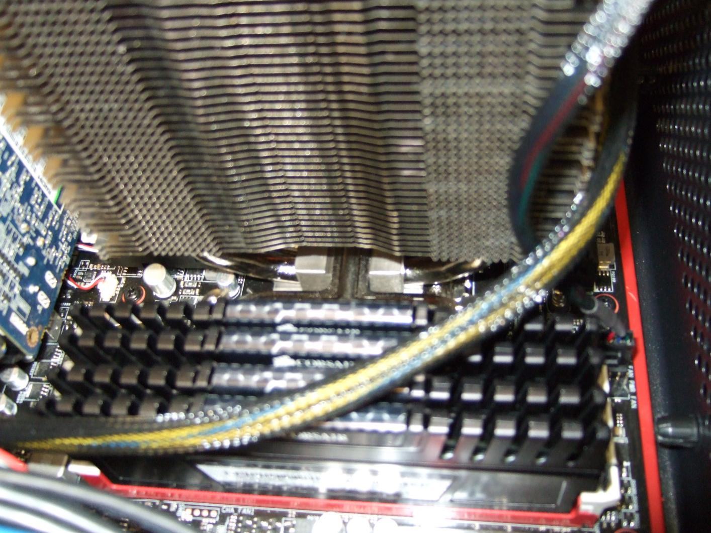

--Mir fällt jedoch auf, dass der Brocken nicht gedreht werden kann, da dort schon die Vengeance sitzen...:/

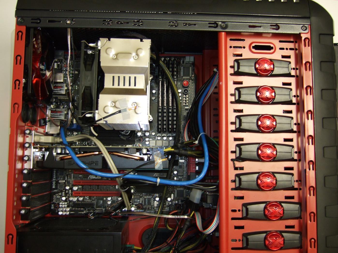

Die Lüfter vorne und hinten im Gehäuse scheinen laut den Bildern richtig herum zu sein. Dein Netzteil ist deshalb leiser geworden, weil es jetzt endlich kalte Luft ansaugt und nicht mehr die warme aus dem Gehäuse. So muss der Lüfter nicht mehr so schnell drehen.
Das mit dem CPU Kühler hast du richtig erkannt, so kann das einfach nicht funktionieren. Der Luftstrom in deinem Gehäuse ist vollkommen unsinnig.^^ So gelangt die heiße Luft nie nach draußen, sondern wird durch deinen CPU Kühler erneut angesaugt und wieder zurück ins Gehäuse geschossen. So heizt sich dein Gehäuse natürlich immer mehr auf.
Deine Kabel sehen zwar unordentlich aus, aber ich glaube kaum, dass sie der Grund für dein Lautstärkeproblem sind.
Aehm, ich seh grad.
Du hast da nen Kabelkanal hinter Mainboard. Den würde ich nutzen ;)
Für die zu kurzen Kabel: Es gibt Verlängerungen ;)
Nur so als Tipp. Die Temperatur Fühler sind an "dämlichen" Stellen. die nutzen dir nicht viel da wo sie sind.

Der Kühler passt von der ausrichtugn so schon.
Du kannst ja mal probieren ob du den Lüfter auf der anderen Seite des Kühlers montiert bekommst.
Wenn das Geht würd ich das machen.
Wenn nicht schau auf jedenfall das der nicht gehen den Gehäuselüfter arbeitet.

Könnte ich nicht auch einfach den Lüfter vom Brocken drehen, also nicht den ganzen Brocken, sondern nur den Ventilator, sodass er in die andere Richtung pustet. Und wo soll ich die Fühler denn hinmachen, dass sie mir nützliche Werte liefern?
Ja, dreh einfach nur den Lüfter. Komplett neuen Kühler kaufen ist Schwachsinn! Einfach den Lüfter am CPU Kühler und den Hecklüfter beide rausblasend (aus dem Gehäuse) montieren und gut ist.
Stimmt Lüfter vom kühler drehen, daran hab ich grad nicht gedacht xd ist auch die günstigste Lösung

Die Kern-Temperaturen werden ja schon von der Hardware selbst ermittelt.
Daher würde ich versuchen die Spannungs-Wandler zu überwachen(Graka und Mainboard). Ist auch sehr hilfreich bei OC Experimenten.
Ansonsten sollten die eher, "auf" die Chips, sprich der vom CPU unten direkt auf die Platte. Der von der Graka in die Kühlrippen(Keinen Lüfter dabei Blockieren.) Der Beim Netzteil k.A. Irgendwo hin wo er nicht stört, z.B. Luft-Eingangs Temperatur, dann noch einer nach hinten für die Luft-Ausgangstemperatur oder so.
Oben auf dem Cpu-Kühler ist "blöd" weil, die meiste Hitze wird auf den ersten cm Abgegeben(Große Differenzen -> schneller Austausch, z.B. kochendes Wasser friert schneller als kaltes.), wenn der da oben sagen wir 90°C erreicht und du dir denkst hui das wird eng. Sind die Kerne schon am schmelzen.
Der an der Graka und der an dem Netzteil, zeigen eher die Temperatur im Case an und nicht die der Komponente.
Sind halt recht Sinnfrei, die Teile, weil alles wichtige Generell Sensoren hat, die kann man mit dem Richtigen Programm dann ausmessen.

Was ist den das alles für ne Verkabelung da?
Sieht nach Tempsensor aus.
Dein GH hat doch Kabelmanagement so wie ich das sehe. Arbeite doch mal damit. UNd lass die anderen Kabel weg wenn du die nicht unbedingt brauchst.
Würde ich auch erstmal so machen, die Temperatur sensoren zusammen irgendwo in ne HDD-Bay binden und dann, ordentlich verkabeln. Und dann Post #18.
