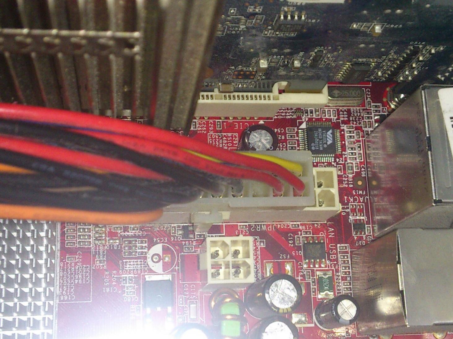

Ich habe jetzt mal noch bissle getestet. Auf dem Board ist ein 20er und 4er stromanschluß angesteckt. Mache ich den 4er stromanschluß ab fährt der ohne Probleme hoch, aber bekomme dann natürlich auch kein Bild. Ist dieser angesteckt gehts nicht.
Gesendet von meinem MK16i mit der Hardwareluxx App
