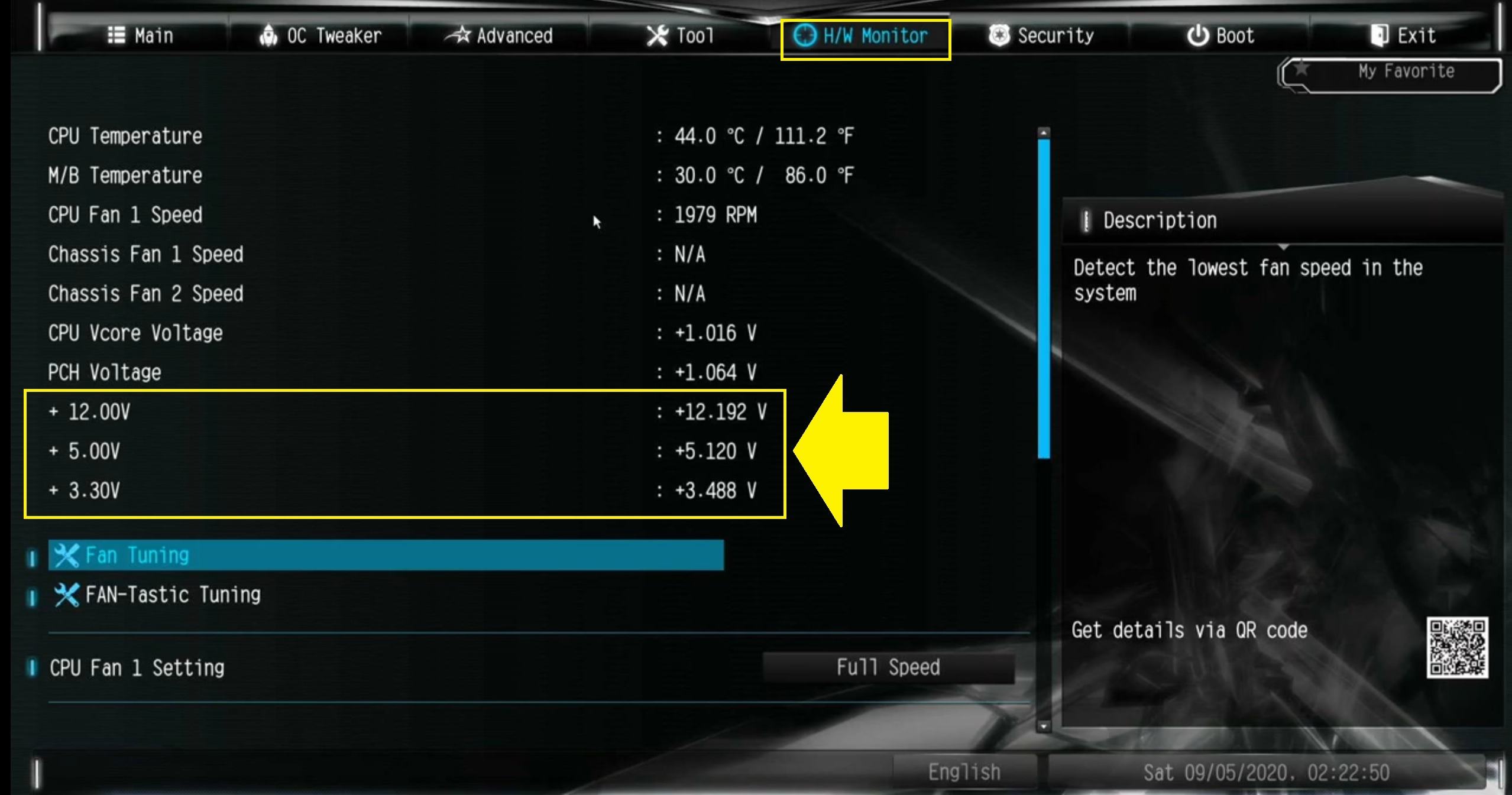

Schau dir mal die Netzteil Spannungen im Bios an, die sollten nicht zu weit abweichen, Bild unten.

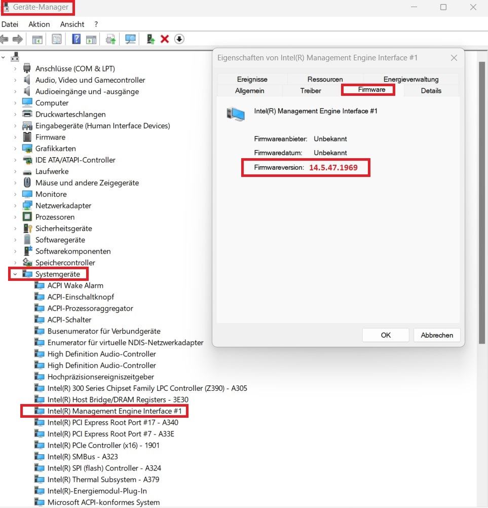

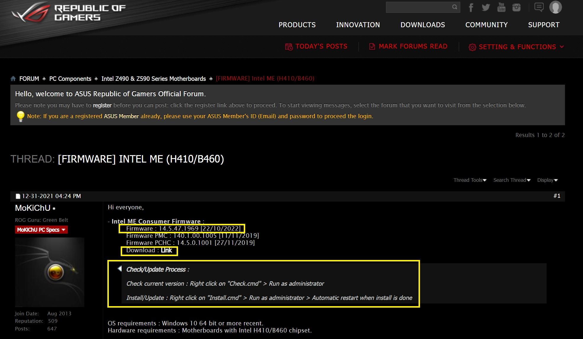

Die aktuelle Intel ME Firmware Version 14.5.47.1969 vom Oktober 2022 für das B460 Mainboard bekommst du im Asus Forum von MoKiChU, und nicht von ASRock.
THREAD: [FIRMWARE] INTEL ME (H410/B460): https://rog.asus.com/forum/showthread.php?127252-FIRMWARE-Intel-ME-(H410-B460)
Mit dem Right click on "Check.cmd" > Run as administrator, kannst du prüfen welche Intel ME Firmware installiert ist.
Oder einfach im Windows Geräte-Manager beim Intel ME Treiber die installierte ME Firmware nachschauen, Bild unten.

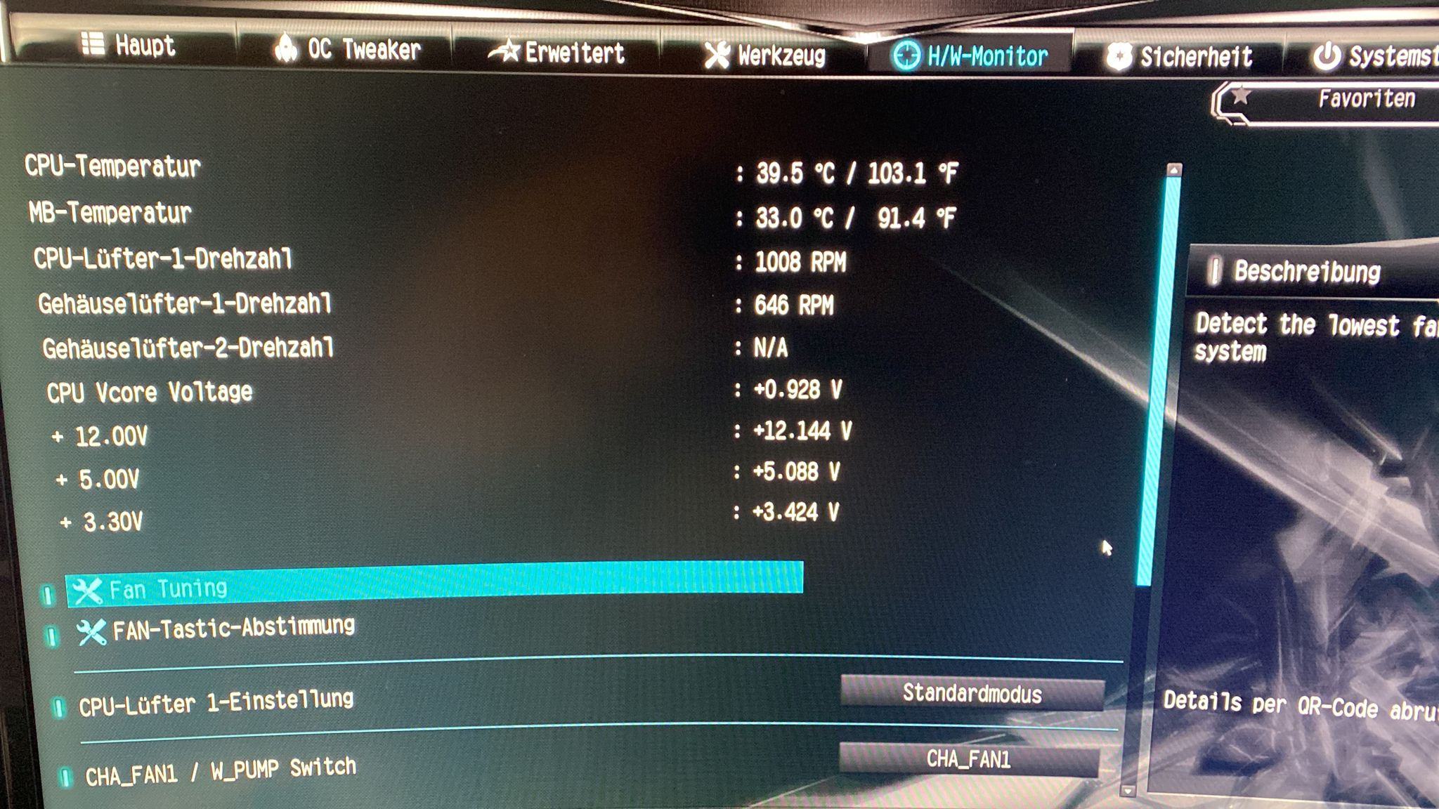

1) Siehe Bild..
VCore @ 0.928 V / 12.00V @ 12.144V / 5.00V @ 5.088V / 3.30V @ 3.424V

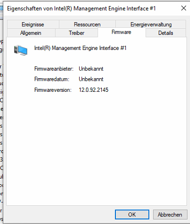

5) Intel Management Engine Treiber 12.0.49.1534 (Treiber Aktualisiert auf 12.0.49.2145)

Die Intel ME Firmware Version 12.0.92.2145 für das ASRock H370 Mainboard vom Mai 2022 bekommst du hier im Asus Forum von MoKiChU, und nicht von ASRock.: https://rog.asus.com/forum/showthre...H370-Z390)&s=6bce71a5e2d2e8e86d4dfa2cb4bc6a70
Die Netzteil Spannung laut Bios ist OK.
@PCFreak69
1) Das war nur der Bios Screenshot, aber natürlich habe ich ihn vergessen.. :d

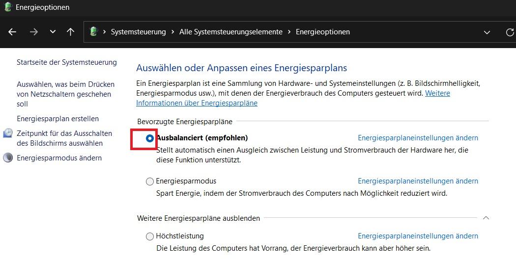

Steht der PC in den Energieoptionen auf Ausbalanciert?
Weil der Energiesparmodus kann solche Probleme verursachen.
@PCFreak69
Jap, steht er.. jetzt lief er auch schon wieder 2.5h am Stück ohne Probleme (und läuft immer noch...) das ist alles so wired..
