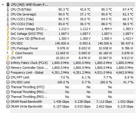

Hallo Zusammen,
ich wälze seit Tagen das Internet durch. Ich hab mir einen 5900X, HyperX 3600Mhz 32 GB Ram (hx436c17pb3k2/32) und ein Gigabyte B550 Aorus Pro V2 gekauft. Ich bekomme es einfach nicht sauber zum Coldboot. Also zuverlässig. Es passiert immer wieder dass ich Reset drücken muss bis er startet. Installiert ist Bios F10, mit F12 und F13 g und h wurde es noch viel schlimmer. Da musste ich teilweise 30 mal resetten zum start. Whea Errors oder Blue Screens habe ich an sich nicht. Eingestellt im Bios ist bis jetzt nur XMP 1 mit 3600Mhz. MIr geht es nicht ums übertakten oder dergleichen, ich will nur dass er zuverlässig ist. Board wurde schon getauscht wie auch schon der Ram und das Netzteil. Netzteil hat 750 Watt. Installiert ist ein Scythe Mugen 5 PCGH (der noch stärkere Lüfter bekommt). Im Bios ist wie gesagt alles auf Auto ausser XMP. Ich habe jetzt shcon gelesen man soll die Procodt und Rtt werte selber eingeben. Bin mir aber mit dem DRam Calc nicht so ganz sicher. Evtl hat jemand einen Tip für mich. PS: ich habe auch schon eine RMA bei AMD offen weil ich einen defekt der CPU irgendwie auch nicht ausschließen kann. Im CB23 rast der relativ schnell auf die 90,3 Grad. Ich vermute dass das Board im Default relativ hohe VCore hat.
Hier ein Screeny von HWInfo64 wenn CB23 läuft.
Wäre toll wenn mir jemand einen Tip geben könnte was hier evtl. Abhilfe schafft. Fehler ist dann Lüfter drehen auf 100% und kein beep. Bleibt so auch für Minuten bis man reset drückt.
Gruß Tiggx
Kenne mich nicht 100%ig mit Ryzen Systemen aus. Ich meine aber mal gelesen zu haben, dass es sinnvoll ist, nicht das XMP-Profil zuladen, sondern die Werte per Hand im BIOS einzustellen.

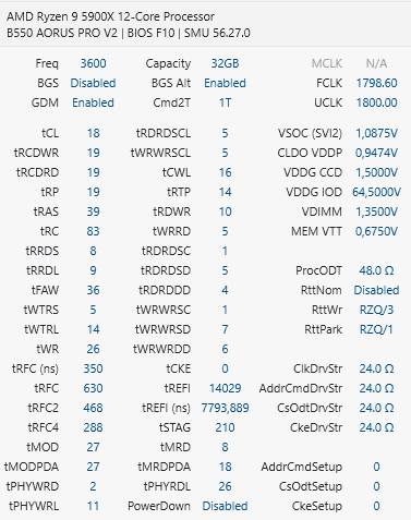

mach mal einen ZenTimings Screenshot. Eventuell setzt das board eine schlechte ProcODT.
Der Teufel kann noch im Detail stecken, aber wenn es @Stock nicht geht, dann ist der defekt nicht weit weg - nach allen was man online liest. Ich selber hatte nie nen Defekt. Zudem die Zen 3 ja schon ein paar Defekte hatten.
Und wenn du systematisch alles tauschen kannst, dann ist das ja schon super.
Hier der Screeny.
Wusste garnicht, das ZenTimings die Spannungen falsch anzeigen kann.
64,5V sind doch falsch, hoffe ich.
CCD 1,5V sehe auch nicht richtig/gut aus.
ausser den Auslesefehlern bei der Spannung sehe ich da auch nichts ungewöhnliches.
Hab hier nochmal die werte aus dem bios. tRFC war auf 312 und ich habs jetzt mal auf 600 gestellt.
Hab jetzt mal die ProcODT und RTT Werte sowie tRFC Werte aus dem Calculator verwendet. Leider auch keine Besserung. Ist jetzt die Frage ob ich den richtig befüllt habe. Ich bin langsam am verzweifeln.

  • RAM auf 3600 ist OC, garantiert sind max. 3200. OC kann funktionieren, muß aber nicht.
  • tRFC war auf 630 (sh. Post #9). Mit diesem Wert sollte das Teil auch starten können. 312 lt. Bios ist ein Auslesefehler, @Gerd Weller hat ns mit Wartezyklen verwechselt.
  • Das Board hat offensichtlich ein Problem, den korrekten Wert für tCKE zuzuweisen. Stell den mal manuell auf 8.
Wenn sich dein PC mal für einen Start entschließen kann, mit welcher Geschwindigkeit wird dann der RAM angesteuert (2400 od. 3600) ?
Vorschlag: RAM manuell auf 3200 stellen und sehen, ob sich Besserung einstellt
Aus meiner Sicht abgearbeitet:

Jup. in A2 und B2. So wie im Board beschrieben.
Mist....wäre zu einfach gewesen.... :fresse:
Ahso. Die CPU könnte das sein. Es ist auch nicht jedes mal beim Boot. Ab und zu bootet er sauber durch.. Soll ich noch irgendwelche Werte auslesen? Mit CTR z. B.?
Leihweise anderen Ram testen ? Ja.... nicht unbedingt so einfach..
ProOct mal auf 43 Oder besser stell mal die Werte aus dem Screenshot ein. Die 24-24-24-24 auch. wahlweise die anderen Alternativen aus dem DramCal. 24-20-20-24 ...u.s.w.
Alles andere auf AUTO lassen. RAM auf 1,4 Volt. SOC auf 1,1 Volt.
WENN der PC hochbootet...läuft es dann stabil ?
Dann können es echt nur die Wiederstände sein...
Gruß Bernd
Hab ich das richtig berechnen lassen? Das sind schon die 2. Rams. Zuerst hatte ich Corsairs drin. Genau das gleiche verhalten. Die Hyperx sind auch in der Comp Liste. Bin ich da zu naiv, dass ich davon ausgehe dass die laufen sollten? :-P
Hab jetzt mal alle Werte aus dem Screenshot eingetragen. Ich hab da einige bei denen ich keine Ahnung habe was da rein soll. Soll ich nochmal screenys machen? Hab jetzt nur nicht die Spannungen verändert. Hat jetzt auch erst aufs 5. mal gebootet. Wenn er läuft macht er keine zicken.
mh...echt kurios.....
Stell mal die Spannungen ein. Kann nix schaden....
Oder da spinnt irgendeine andere Bios Einstellung rum.
und die 24-24-24-24 ? Ändere mal auf Alternativ Werte.
Mußt halt alles ausprobieren. ProOCt auch auf 40..oder .43 oder ..48.oder ..36 ..
Mit der ProOct könnte es eine Tendenz geben....das es mit einem bestimmten Wert "eher" mal bootet...hilft nur probieren.
Normal wären diese Zicken bei einem Ryzen 1700 oder noch 2700 ,,,aber nicht beim aktuellen 5er... aber naja.
Ok. Tausend Dank dir schon mal. Ich mach dann gleich nochmal screenys was ich eingestellt habe.
Hi
Hynix...habe was gefunden,,probier mal:
Ram auf 1,4 Volt.
ProOct 30
RTTNom OFF
RTTWR RZQ/3
RTTPark RZQ/1
GearDown : ON
24-24-24-24
soC 1,1 Volt
VDDP 0,95 Volt
VDDG 1,0 Volt
VDDG 1,0 Volt
speichern.....neu ins Bios booten !
ERST JETZT manuell Speicher auf 3600 stellen und IF auf 1800 ! KEIN XMP nehmen !
Alle anderen Speichertimings auf AUTO lassen !
Bis morgen mal ! :banana:
Ok. dann defaulte ich aber die Settings nochmal vorher, oder?
ja !
alles einstellen speichern !....neu ins Bios dann erst manuell auf 3600 und 1800.
Wenn es nicht geht... mal manuell auf 3200 und 1600. !
