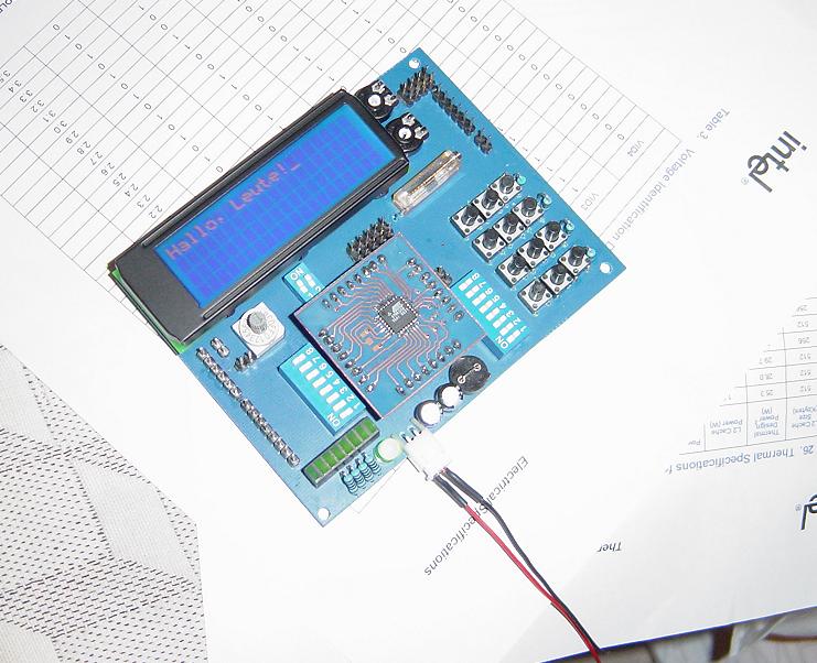

ERstmal das Bild. ich muss nur noch nen kleinen Test machen, dann erklärre ich euch alles lang und breit.....
attachment.php
watn..das teil hat sogar n LCD, wenn ich mir das noch kaufe, besteht irgendwann mein PC nurnoch aus LCDs :fresse:
aber schaut mal wirklich nice aus :D
DAs was du da siehst ist aber nicht das Codeschloss. ausserdem ist kein Verkauf von dem Ding geplant :fresse: Wenn du acuh mit dem Mega8 anfangen willst können wir aber ne Ausnahme machen ;)
das ist das Porgmodul, au dem ich das Progarmm fürs Codeschloss erstellen werde......erleichtert das debuggen.....
der Codeschalter will nciht, aber ich weis, dass ich irgendwo im Prog schei*e gebaut habe :fresse:
P.S.: das Ding kostet nciht viel weniger als ein FC.......

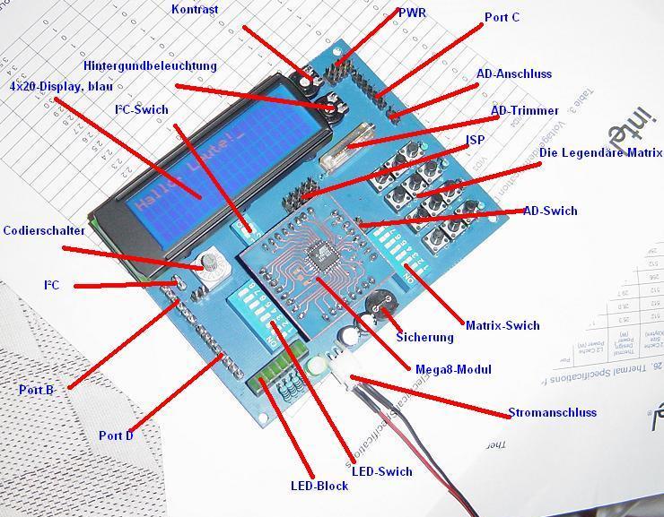

So. jetzt mal ne kleine Erklärung:
attachment.php
Die MAtrix ist eine anordnung von Tasten, ist aber recht kompliziert zu erklären. nur soviel: anstatt 12 eingängen bei normalem Anschluss bracuhe ich hier nur 7.
Der LED-Block ist mit Port D verbunden, ich kann die LEDs vom uC aus ein und auschalten.
Der Coderschlater ist dazu gedacht, einen Programmmodi auszuwählen, aber er funzt im Moment nciht. Liegt am Programm....
Die ganzen Schwiches sind nur dazu da, um eine Funktion au - und auszuschalten.
I²C ist ein Datenbus. DAs LCD ist an ihm angeschlossen. Der Bus besteht aus lediglich 2 Leitungen.
ADs sind analog-Digital-wandler. sie wandeln eine anliegende Spannung in ein Digitales Signal um. z.B.
5V --> 1023
0V --> 0
Der Trimpoti dient dazu, den AD zwischen masse und VDD zu schalten, also von 0 bis 1024
wenn ich was vergessen habe fragt mich einfach!
