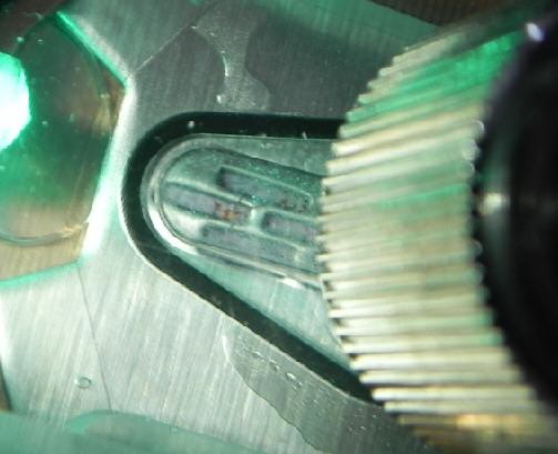

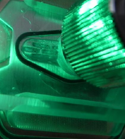

Könnten Reste von der Herstellung der Radiatoren sein.
Hast Du die Radiatoren gesäubert (gespült) bevor Du sie in den Kreislauf eingebunden hast?
Entweder sinds Algen oder du hast deine Komponenten vorher nicht ordentlich gereinigt. Auf jeden fall heißt es da Wakü wieder auf, Wasser raus, alles gründlich reinigen und wieder zusammen, etwas anderes wird dir denke ich nicht übrig bleiben.
Sorry, aber Algen sind bei Double Protect & nach wenigen Tagen Quatsch.

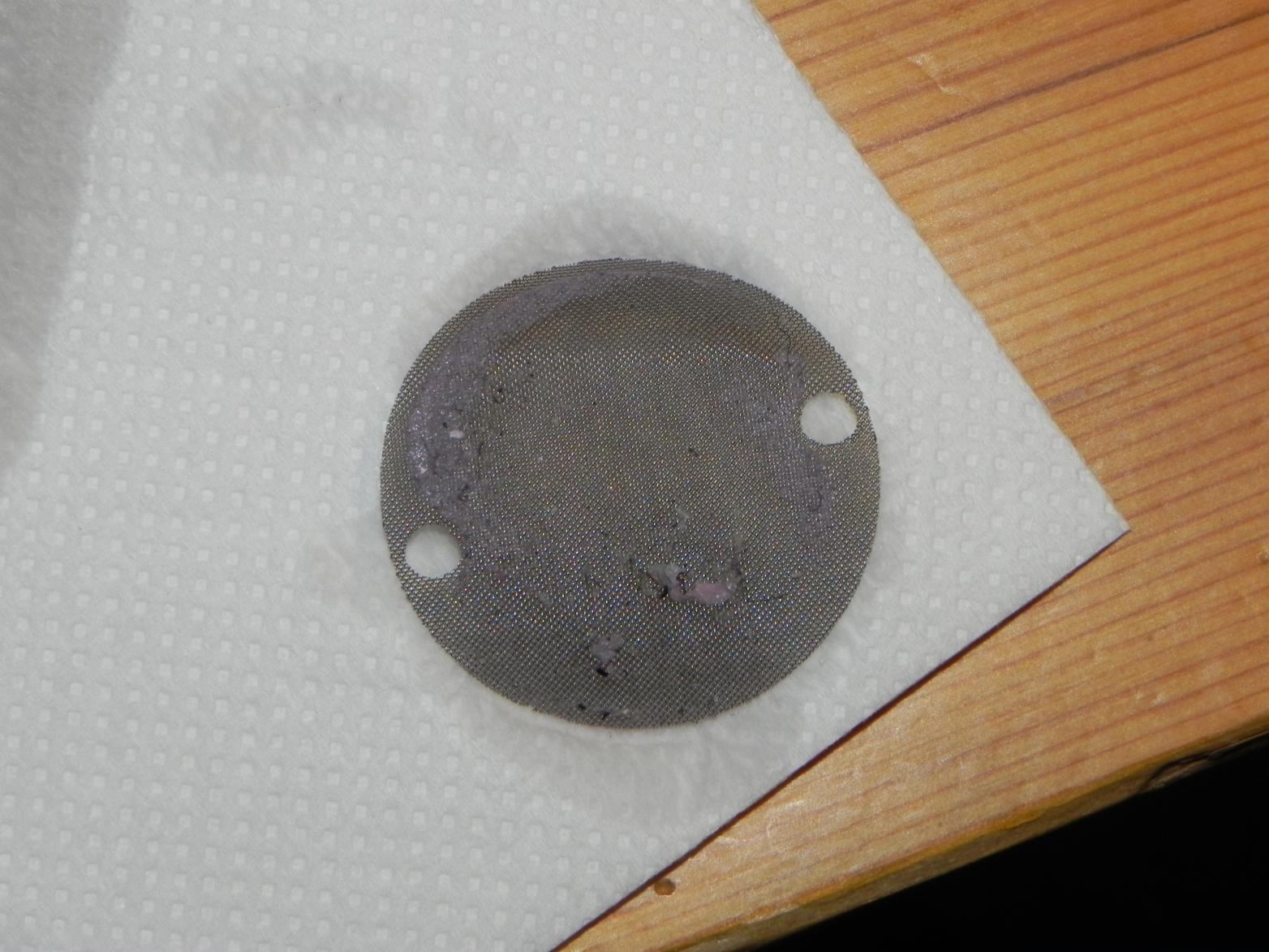

Du hast die Kühler nicht ausgespült. Das Gemülle aus den Kühlern löst sich teilweise in der Kühlflüssigkeit und fällt an allen möglichen Stellen wieder aus. Unschön wenn Du keinen Filter vor dem CPU-Kühler hast, denn die wird sich bald zusetzen! (ein HK 3.0).
Was da passiert, siehe hier (und ich hatte den Kühler 3 mal gereinigt).
Fröhliches Putzen dann... :(
