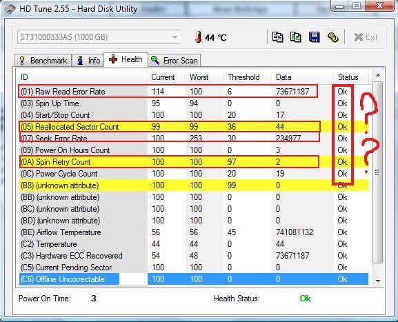

Hab mir mal neue Seagate zugelegt. Ich weiß, die haben keinen sonderlich guten Ruf, aber was solls. Nun hab ich sie. Platte ist gerade mal einen Tag alt, FW-update wurde durchgeführt. Doch die SMART Werte schocken mich gerade.
Aber schat selbst. Ausgelesen mit HD Tune.

Teste es doch noch mal mit dem Herstellertool;)
und mach einen langen Test aller Sektoren mit HD-Tune;)
mfg xymon
Bin gerade dabei mit HD Tune. Habe mir gerade alle möglichen "Smart-Analysierer" runtergeladen. Alle sagen, dass die Werte ok sind. Die "Fitness" des LWs wäre scheinbar ok. Kann doch nicht schon am ersten Tag ein Griff ins Klo gewesen sein! Erst mal bis in die Früh den Test laufen lassen. Aber wenn der Oberflächen Scan ok ist, ist doch nicht sicher, obs Laufwerk gesund ist, oder?
Beim Reallocated Sector Count sollte der "Data" Wert eigentlich den "Treshold" Wert nicht überschreiten. So habe ich das jedenfalls mitbekommen.
Da kann doch irgendwas nicht stimmen, zumal das ja eine nagelneue Festplatte ist.
Ist bei mir schon seit 2 Jahren überschritten und das zu 10:60, läuft immer noch ^^
Nach einem Besuch im Seagateforum fühle ich mich erleichtert.
Scheinbar nutzt Seagate die SMART Einträge anders. Kein Grund zur Sorge: Der Oberflächenscan (der gute 4 Stunden gedauert hat...) zeigt, dass die Oberfläche ok ist.

Das SMART nur Glaskugelphilosophie ist.
Wenn eine Festplatte kaputt geht, dann halt weil es so ist und nicht weil SMART das vorher prognostiziert. Schon selbst einige male so erlebt.
