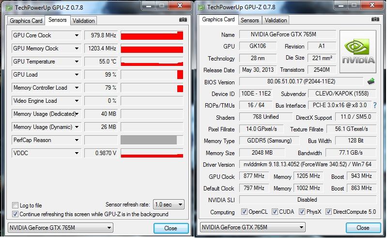

andererseits wird bei mir in gpu-z angezeigt das die gpu nur mit pci-e 3.0 8x läuft stat 3.0 16x unter volllast
also meine cpu (4700mq) erreicht in prime95 93 grad mit turbo boost taktet sich dann auf die 2,4 ghz standart takt runter und pegelt sich bei 85 grad ein
also nützt mir der turbo mode atm nicht viel^^
und wenn ich die gpu von 4 auf 5 ghz übertakte laufen damit spiele erst ganz gut doch dann taktet sich die gpu auf halben takt dann wiederum fällt die fps etwa auf die hälfte oder das spiel stürzt direkt ab ^^
gpu von 4 auf 5ghz???
PCIE 8X ist normal...der reicht auf jeden fall
netzteil ist mehr als ausreichend eigentlich
ja also der speichertakt ist ja standardmäßig 1ghz (4ghz effektiv) und den hab ich auf 1250mhz angehoben also 5 ghz effektiv da quad pumped oder liegt ich da falsch?
und der core takt ist bei +135mhz wo es übrigens keine Probleme gibt.

hallo, erstmal danke für den Tipp :)
Ich hab da noch ne Frage
nibitor kann mit meiner vbios rom nix anfangen
gibt es da vllt noch ne alternative oder eine fertige rom datei im internet?
die gpu läuft derzeit bei 0,9870 volt (volllast)
