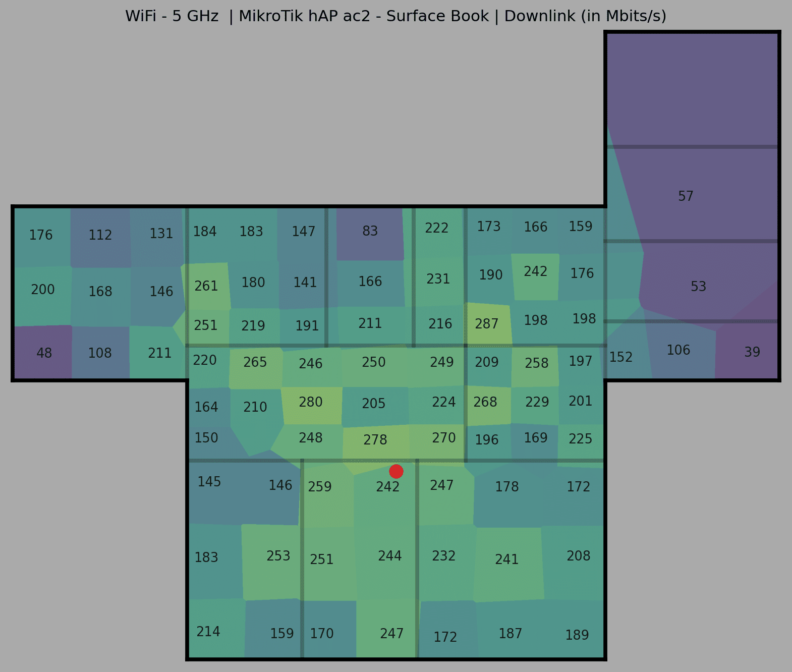

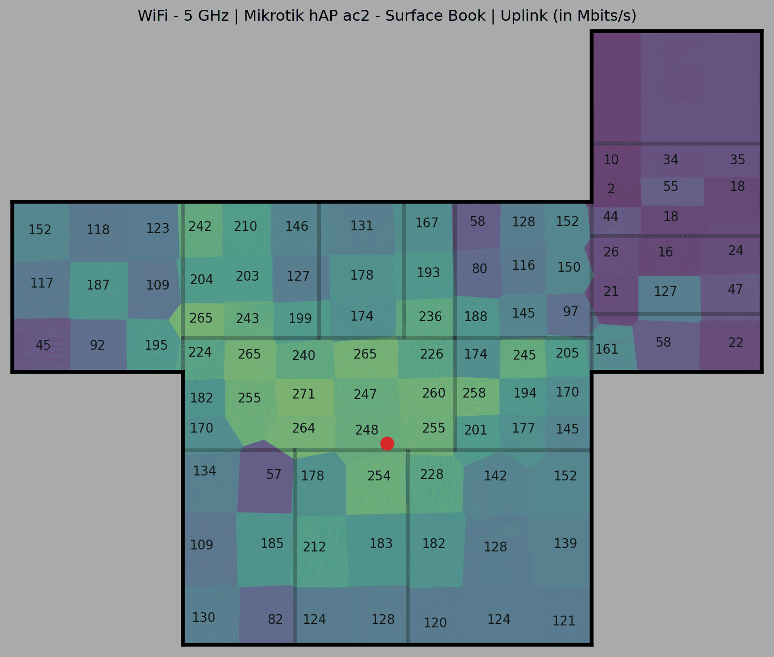

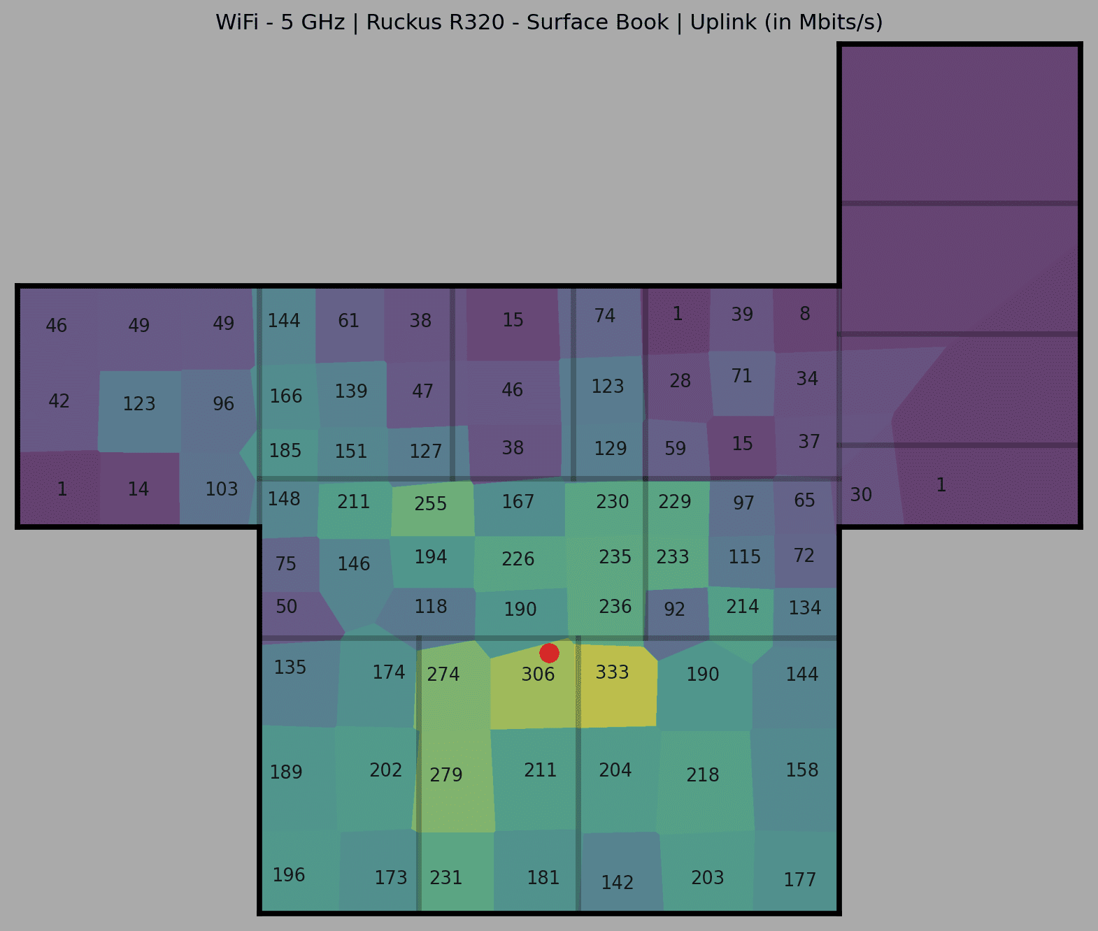

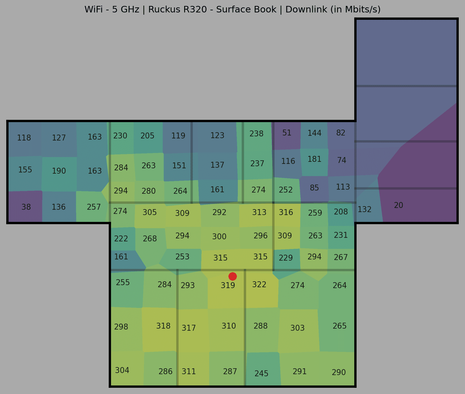

Nachdem mir bei einem ersten Test mit dem ZoneFlex 7372 fast die Kinnlade runtergeklappt ist, als er dort, wo vorher kaum eine Verbindung möglich war, an den 100 Mbit/s kratzte, war die Ernüchterung dann umso größer, als der R320 anfangs ähnlich schlecht wie die MikroTiks performte. Viele Positionswechsel, Firmware- und Treiberupdates und Änderungen am Testverfahren später hat sich das Blatt dann komplett gewendet und sowohl der R320 als auch der hAP ac2 sind durch die Bank überall im Stockwerk schneller als der ZoneFlex 7372.
Beim hAP ac2 zeigt sich an der neuen Position (Wandmontage in Tischhöhe) und mit den neuesten WiFi-Treibern für das Surface Book durch Einschalten der "Adaptive Noise Immunity" Funktion teilweise ein deutlicher Performancevorteil insbesondere beim Upload.
Anbei eine grafische Auswertung der Performance im 5 GHz Band. Der Access Point befand sich jeweils an der Position des roten Punkts. Jedes Feld entspricht einer Durchsatzmessung mit iperf3 (default settings: 1 stream).
Sowohl der hAP ac2 als auch der R320 werden durch die Standardeinstellungen von iperf3 in Sachen maximal erreichbarer Spitzengeschwindigkeit ausgebremst. Mit mehreren parallelen TCP-Streams schafft der hAP ac2 auf kurze Distanz bis zu 350 Mbit/s und der R320 bis zu 400 Mbits/s.

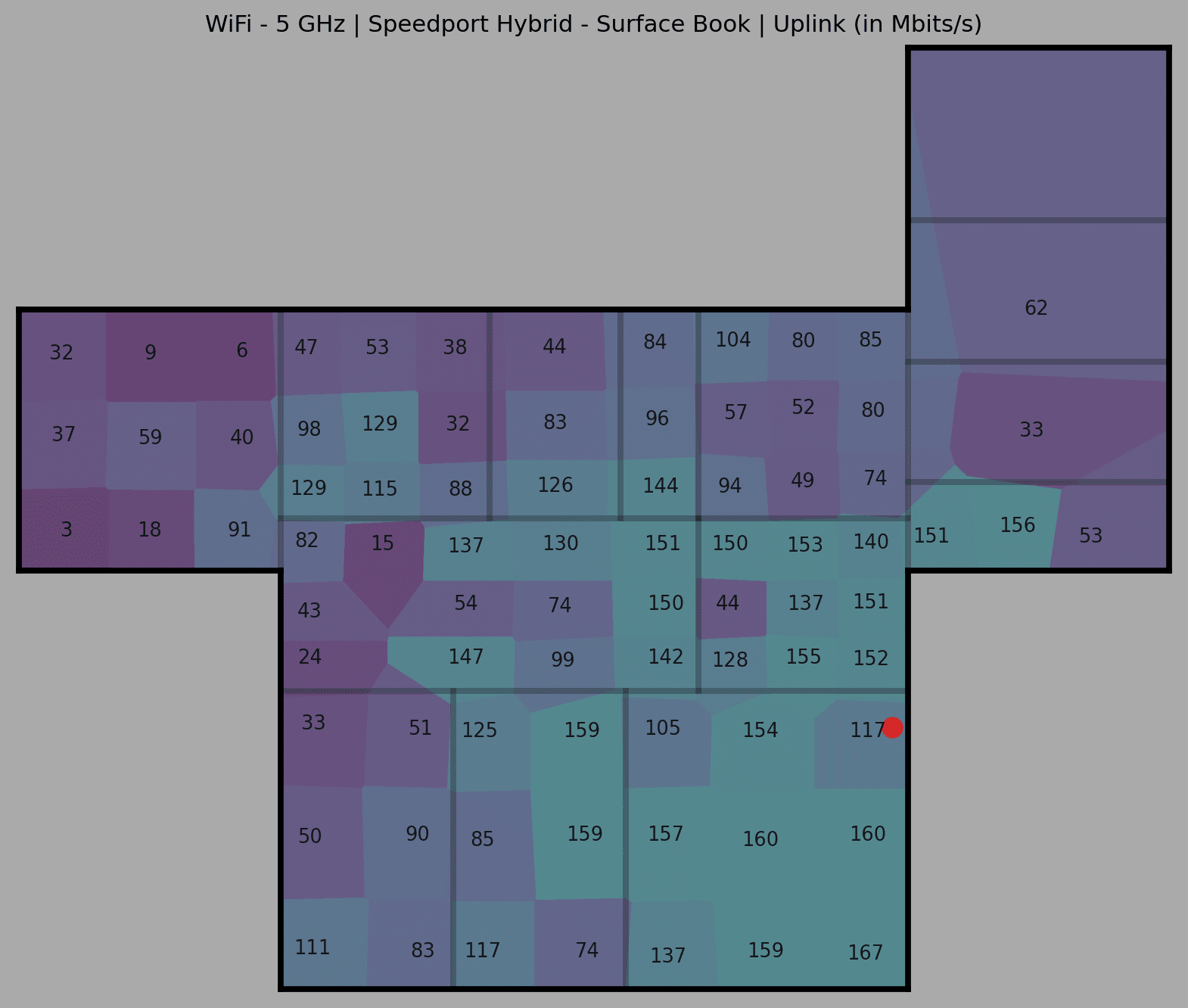

...coole Sache...Danke für Deine Mühe und fürs sharen...hast Du den cAP-ac auch noch getestet und welche ROS Version hast Du beim hap-ac2 im Test verwendet und welches wireless Setting?
Den hab ich vorher retourniert, da er im direkten Vergleich zum hAP ac2 komplett abgestunken hat.
RouterOS 6.48.1
Code:
set [ find default-name=wlan2 ] adaptive-noise-immunity=ap-and-client-mode band=5ghz-onlyac channel-width=20/40/80mhz-Ceee \
    country=germany default-forwarding=no disabled=no distance=indoors guard-interval=long installation=indoor mode=\
    ap-bridge skip-dfs-channels=all ssid=XXXX-XXXXXX wireless-protocol=802.11 wps-mode=disabled

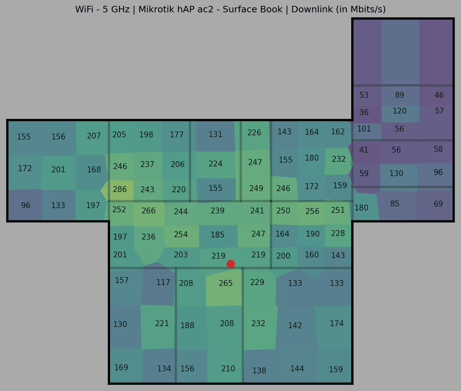

Neue Position, neue Testreihe. Für die neue Position bräuchte ich einen PoE Injektor. Meint ihr ein TP-Link TL-POE150S wäre geeignet, um den ZoneFlex 7372 zu befeuern?

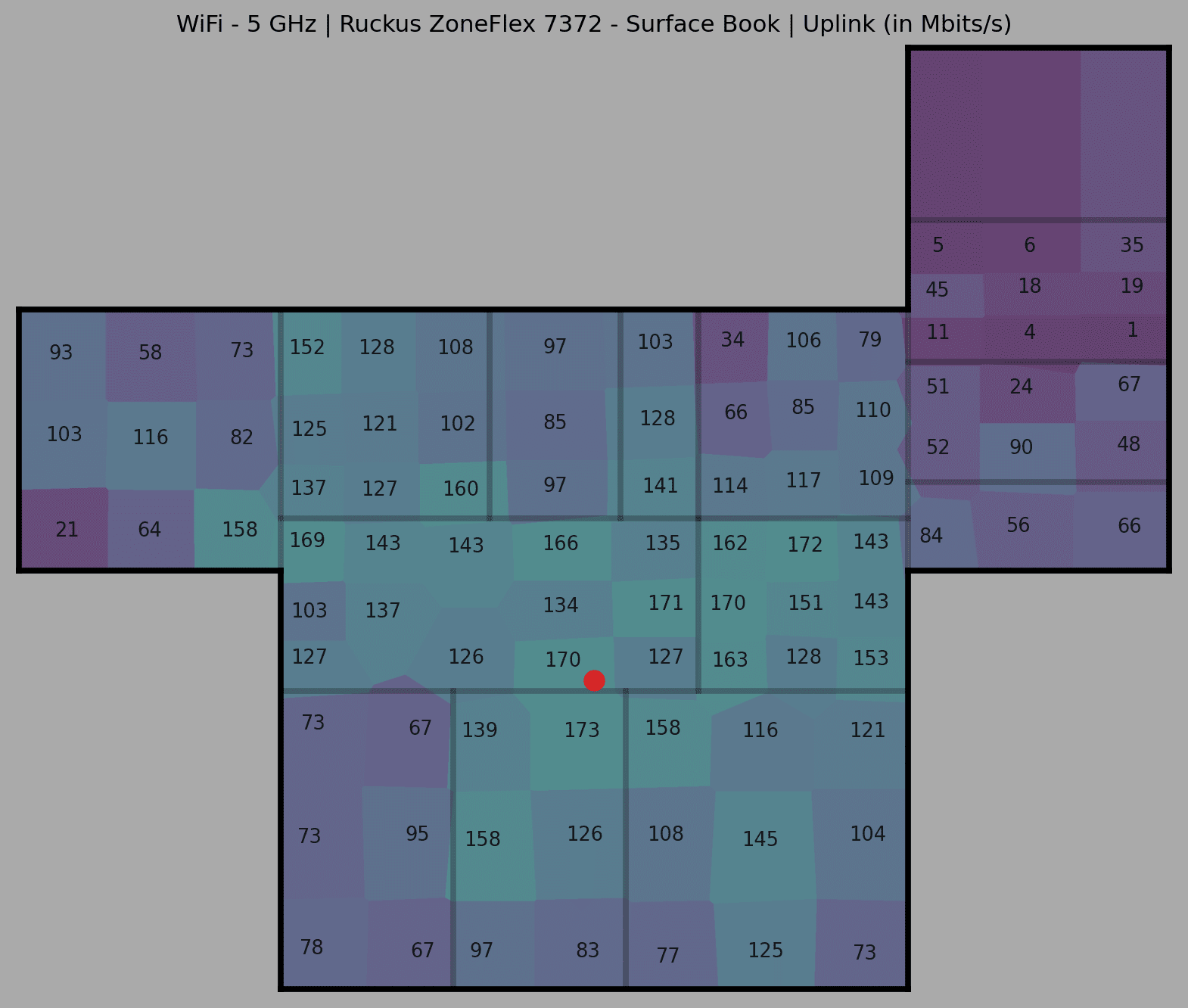

Vielen Dank für die Vergleiche, mit welcher app machst du die Bilder?
@mbrhwl, da ich auch nach längerer Suche keine kostenlose Software gefunden habe, die mir gefiel, habe ich den nötigen Code selbst geschrieben (Jupyter Notebook + Python + Matplotlib + iperf3).

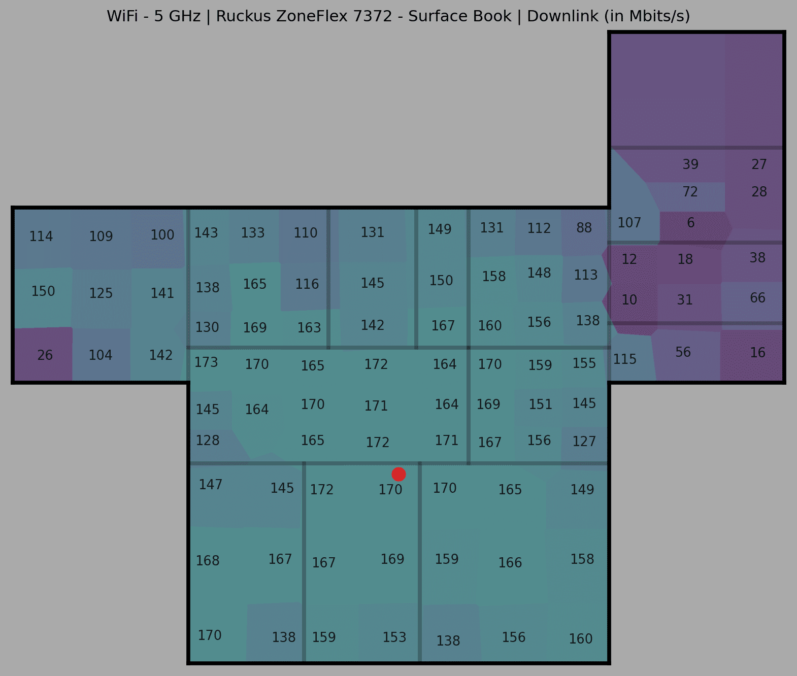

Ich bin zwar immer noch unschlüssig, welcher AP es am Ende werden soll, aber aktuell geht die Tendenz in Richtung ZoneFlex 7372. Denn zumindest ersten Einschätzungen nach liegt dessen Reichweite im 2.4 GHz Band deutlich über der der beiden anderen APs (und ich bin guter Dinge, dass ich damit alle 'Smart Home Geräte' auch stockwerksübergreifend zuverlässig erreichen kann).

Ja, für den Ruckus ZoneFlex 7372 an Position 1 (siehe Anhang) ohne PoE. Das Teil ist absolut perfekt für meine derzeitigen Bedürfnisse.
Bei der unleashed Firmware kann man VLANs Nutzen, aber muss einen Hybridport aufsetzen wenn man das Managment Netz separieren will.
Stimmt, ist mir gar nicht aufgefallen, da ich den Port eh im Hybridmodus betreibe, aber beim ZoneFlex 7372 ginge es auch ohne.

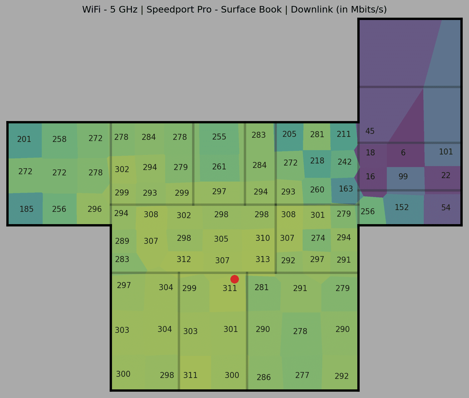

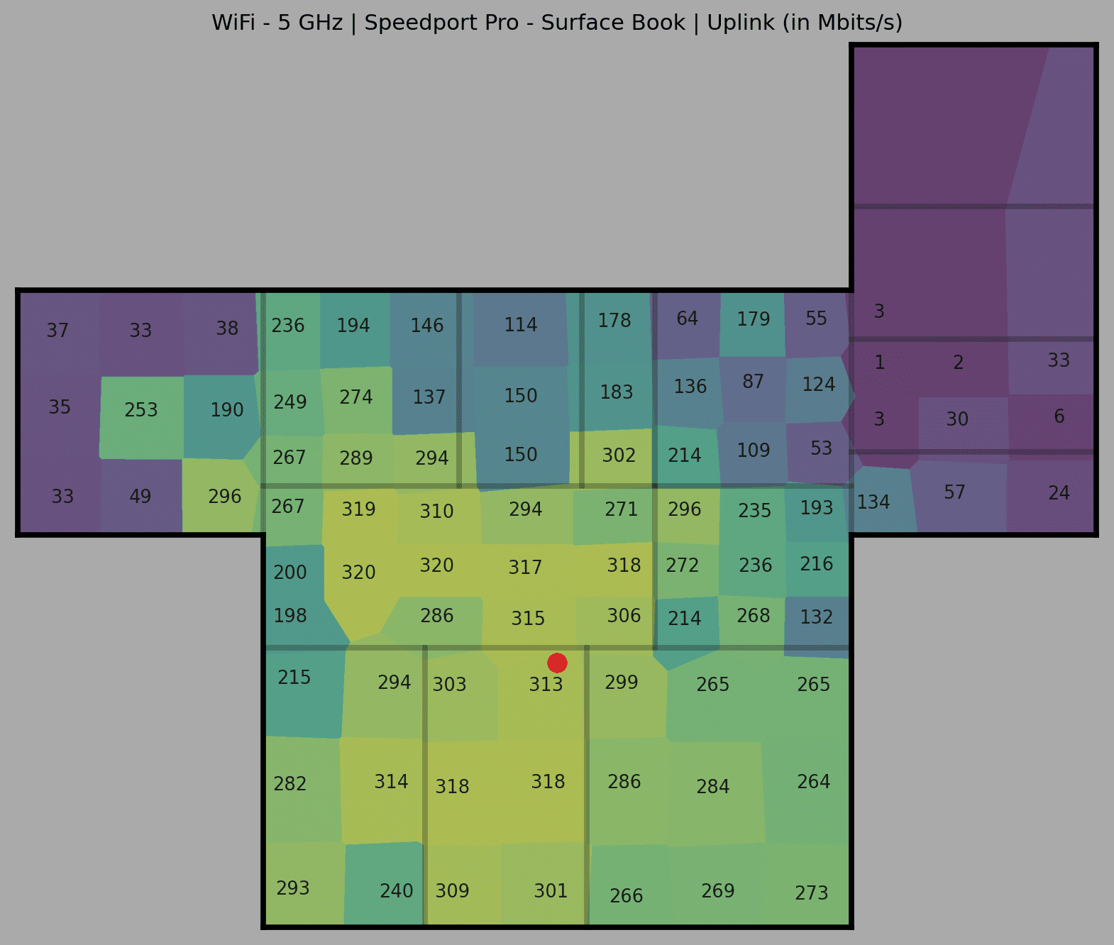

Ordnungshalber noch eine Messung mit einem Speedport Pro - auch wenn ich das WLAN nicht verwenden werde.
...hätte jetzt nicht gedacht. dass diese Kiste um einiges besser ist, oder interpretiere ich das falsch?
Ja, im 5 GHz Band zieht die Kiste den Ruckus R320 und alle anderen APs, die ich bisher getestet habe, locker ab.
300 Mbit/s durch zwei dicke Wände hindurch ist schon eine Ansage und das mit einem Endgerät von 2015.
