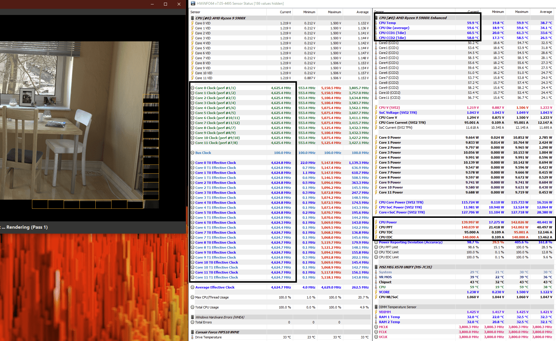

CB R23 29424 HWInfo Screen, allerdings mit zu hoher SOC Voltage und geringem Speicher/FCLK Takt.
(von einem User der Hinweise für Einstellungen wollte, daher kein kompletter Screen, da ich hier nicht jemandes Desktop ohne Erlaubnis poste)
:confused: Ich lese auf dem Screenshot eine CPU-Package-Power von 232W ab.

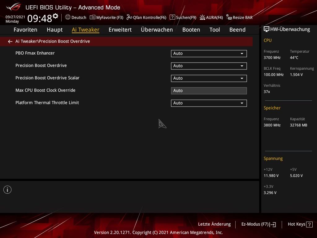

PBO, je nachdem wie man es konfiguriert ist es sozusagen Auto OC... Je nach CPU kann es die Leistung steigern oder nur geringfügig, wobei die gute Effizienz ohne manuelle Optimierungen zunichte gemacht wird, je nachdem welche Regler man bedient... Generell zu sagen PBO ist an ohne die Bedingungen anzunehmen geht bei mir zum Beispiel nicht.
Bei mir ist PBO Auto aus (Asus Mainboard). Wie es bei anderen Mainboards aussieht kann ich nicht sagen, besitze diese nicht...

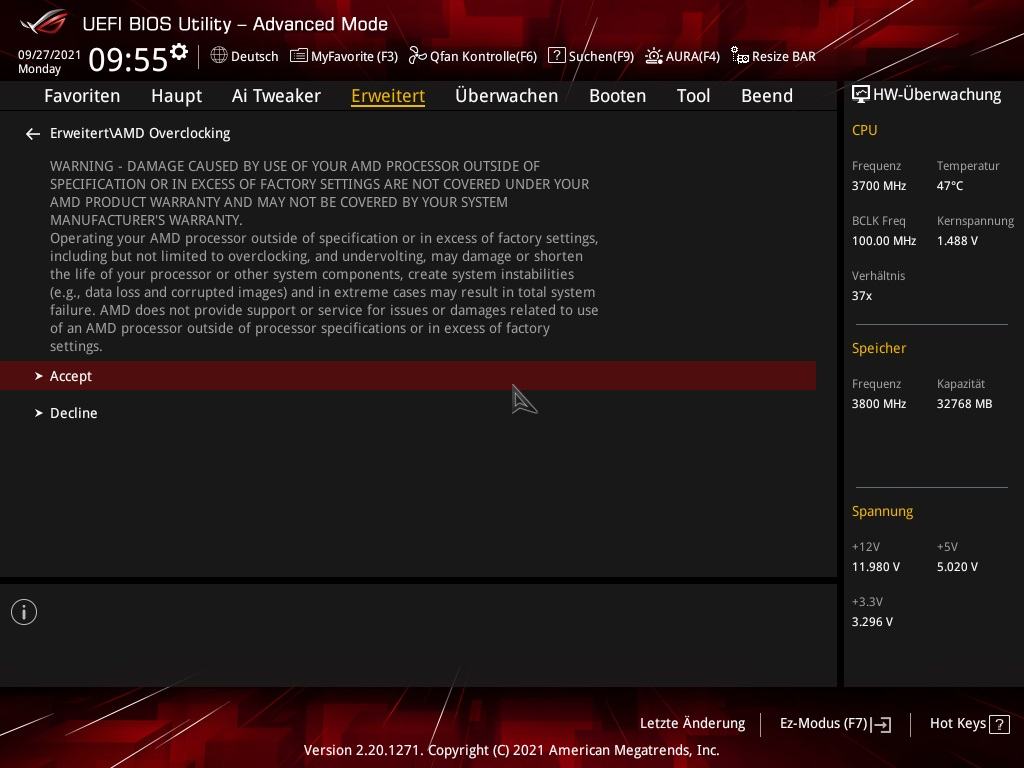

PBO2 ... kann ich nur freischalten wenn ich vorher die OC-Bedingungen im Bios von AMD akzeptiere... Siehe dazu Screens von meinem Bios...

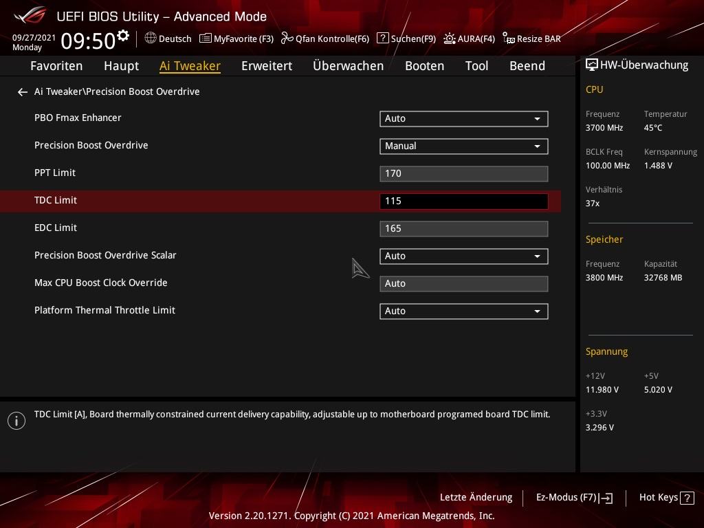

Die Leistungsaufnahme kann man deckeln bzw manuell einstellen wie viel die CPU verbrauchen darf... Den maximalen Boost kann man per PBO2 in meinem Fall auf +200 einstellen. Zusätzlich enthält PBO2 den Curveoptimizer.... Ansonsten hat man noch die Möglichkeit zu undervolten -Vcore offset, Curveoptimizer oder man übertaktet per Multi oder per CCX...
Zusätzlichen Singlecoreboost per CCX Methode gibt es nur per Dynamic OC-Switcher (höherwertige Boards können dass)... CPU läuft dann immer mit fixem Takt...
Mehr Möglichkeiten gibt es bei AMD nicht... Intel war da finde ich immer etwas einfacher, bzw auch übersichtlicher zu handhaben in Sachen übertakten...
Die ersten beiden Anhänge sind PBO1, die anderen müssen erst akzeptiert werden was PBO2 ermöglicht sowie mehrere zusätzliche Einstellungen...

Ich habe lediglich über den Tab AI Tweaker unter dem Punkt Precision Boost Overdrive dort PBO von disabled -> enabled geändert. Mehr habe ich nicht gemacht.
Dies reicht aus, damit die Standardwerte (142W usw.) nicht mehr von der CPU genutzt werden, sondern die Werte, welche vom Mainboard Hersteller hinterlegt wurden. Da wir beide dasselbe Board nutzen, also dieselben Werte. Eine andere Option wäre der manual mode, wo man selber Werte eintragen kann, was ich aber nicht gemacht habe.
Es macht auch keinen Unterschied, ob ich PBO über den AI Tweaker oder Adavanced Mode auf Enabled setze.
Hast du die OC Bedingungen angenommen?
Macht keinerlei Unterschied, da es ein Standardhinweis für den Advanced-Bereich ist, den man jedes Mal akzeptieren muss..

Das nach dem annehmen der Bedingungen PBO2 auf ein je nach Bios, Mainboard mehr ziehen kann schließt ja keiner aus...
Auch ohne diese Bedingungen je bestätigt zu haben, zeigt sich mein beschriebenes Verhalten.
