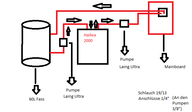

Hier noch ein Bild, wie der Kreislauf aussehen soll. Verbesserungsvorschläge nehm ich gerne an.

eine Pumpe sollte ausreichend sein, wenn eine Laing DCC Plus dann reicht das eigentlich. Zwei schaden natürlich sicher nicht.
Ein Radiator würde ich nur dann verwenden wenn ich den Chiller nicht immer verwende - sprich aus dem Kreislauf ausgliedern möchte. Ansonsten ist ein Radi kontraprodutiv zusammen mit dem Chiller.
Mein Kreislauf schaut etwas anders aus, der ist so aufgebaut dass ich das Fass ausgliedern kann. Wenn ich mit dem Chiller auf 4 Grad runter will ist es Quatsch die ganzen 60L runter zu kühlen. Daher habe ich
auch noch einen zweiten AGB im Kreislauf.
Mein Kreislauf:
Groß:
AGB - Laing Plus - System - Fass - Laing D5 - Chiller - AGB
Klein:
AGB - Laing Plus - System - Laing D5 - Chiller - AGB
Welchen Chiller ist eigentlich egal, der große sollte schneller im Herunterkühlen sein aber die Dauer bis er wieder einschaltet gibt ja die Wassermenge vor. Und wenn beide Chiller einen gleich großen
