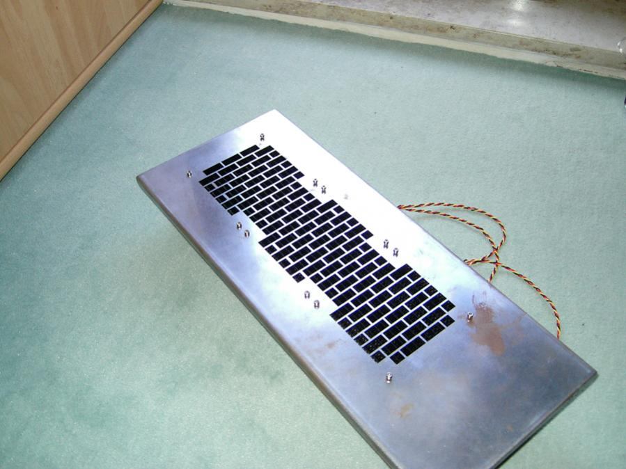

Hier mal nen Bild von meinem Deckel, den ich vor kurzem vom Lasern bekommen habe:
attachment.php
MfG

@3ver: Der Deckel gefällt mir echt super Arbeit :d.

Gefällt mir auch.
Das Einzigste, was mich stört, ist die Tatsache, dass es nicht 100% mittig ist. Das fällt einem so nicht auf, da es nur ca. 1mm ist.
Aber die Tatsache, dass man es selber weiß....:mad:
MfG
@ 3ver : Hehehe das glaub ich dir sofort, wenn man schon was machen lässt solls doch perfekt sein^^ Sieht meiner Meinung nach aber echt top aus, das mit der Position kommt natürlich auf Fotos nich so rüber...

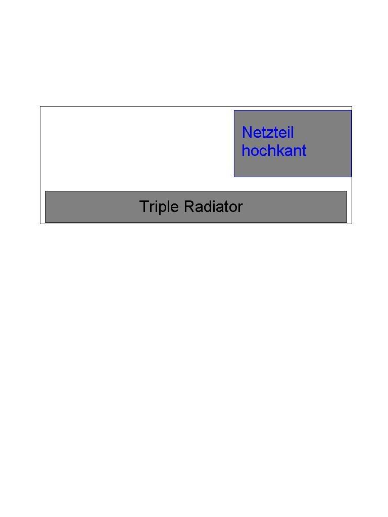

Ich skribble grad an nem Plan für die Front vom Tower, mal gucken was dabei raus kommt :xmas:
