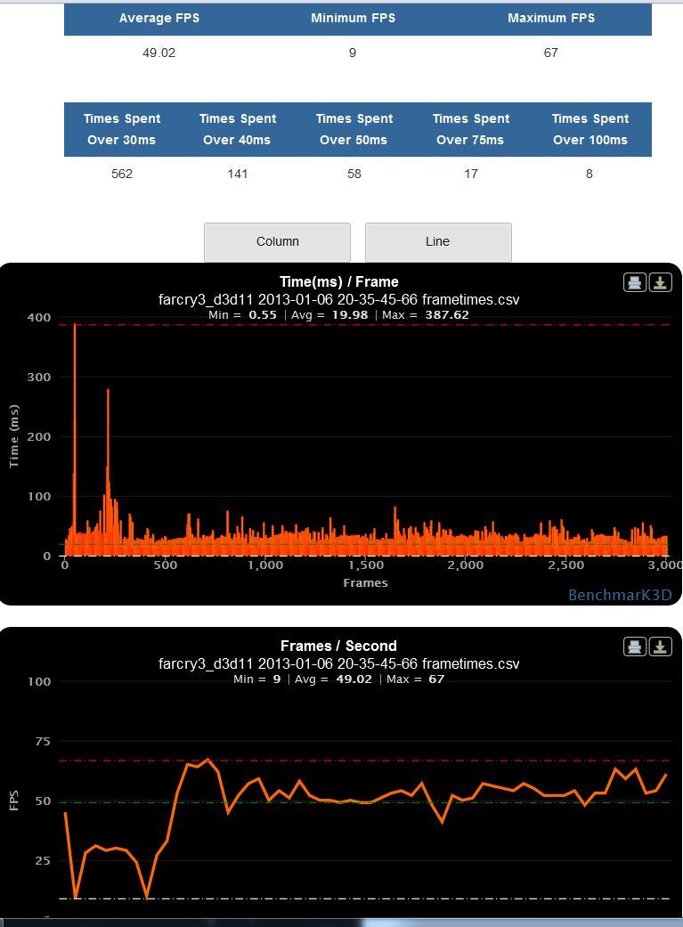

klasse Heinz jetzt nur auf schreiben mit welche setting du das gemacht hast und was du alles im CCC eingestellt hast. Wenn du jetzt mit MSI AB FPS limiter benutz müsstest du weniger ruckler haben :)

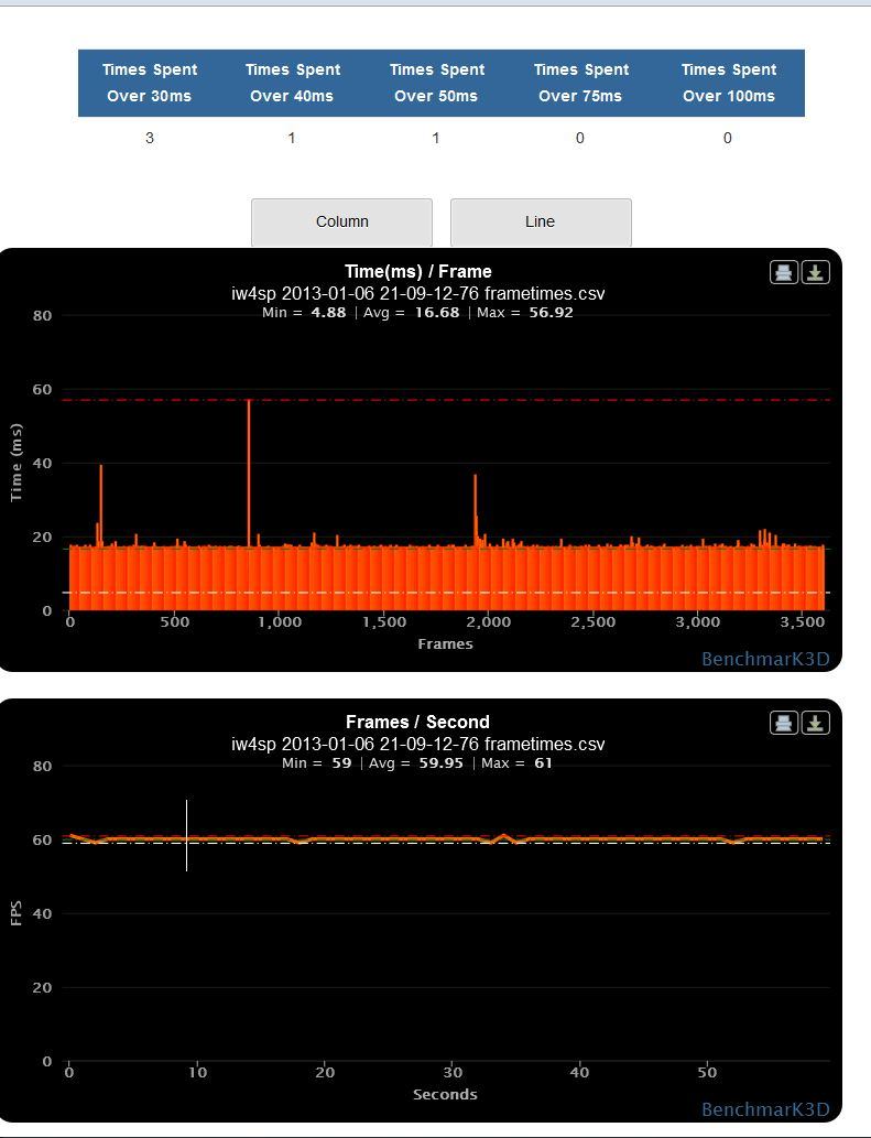

Welchen Sinn hat das ganze?
Euch ist doch sicher bewusst, das bei mehreren tausend Einzelwerten in einem Diagramm, was wenige Zentimeter breit ist, überhaupt kein wirklicher Trend bzw. MR Ansatz zu sehen ist?
Es hat schon seinen Grund, warum MR/Frametimemessungen im Netz nur mit ein paar wenigen Frames im Bereich 20-vllt 100 in ein Diagramm genommen werden.
Also wenn ihr euch die Arbeit macht, solltet ihr die Messung auf 50 oder 100 Frames begrenzen. Das ist dann zwar in Summe nur ein minimaler Augenblick. Vllt ne Sekunde oder zwei, je nach FPS Rate, aber man erkennt wenigstens was auf dem Diagramm.
