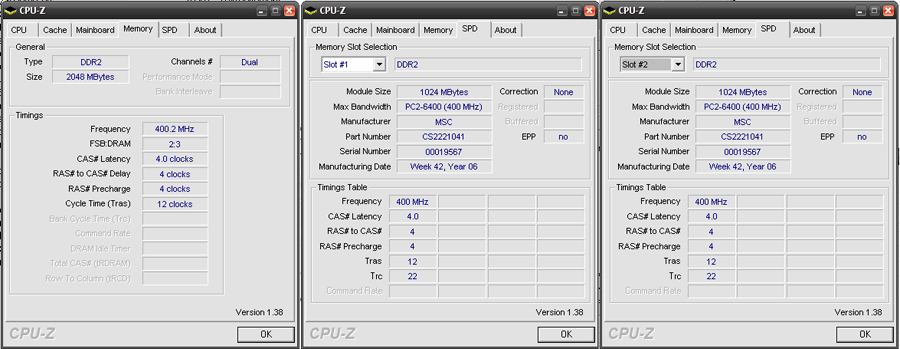

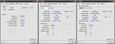

ich habe mir vor ca. 1,5 Jahren ein 2 GB DDR2-800 Kit (4-4-4-12) von Cellshock gekauft. Dieses läuft, wie im Bild "Kit-1" zu sehen, mit exakt diesen Werten:

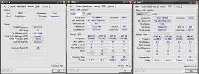

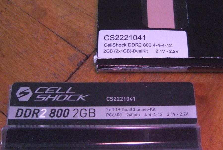

Nun dachte ich mir, ist es Zeit für ein Upgrade. Also habe ich mir nochmal diesen Speicher geholt. Siehe Bild "Kit-1-und-2". Alles identisch: Produktnummer, Größe, Timings, Spannung:

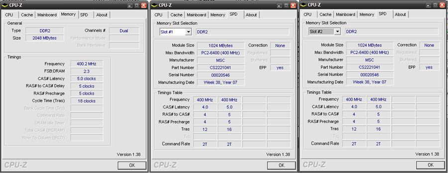

Dann habe ich in einem ersten Schritt einfach mal den "alten" gegen den "neuen" Speicher ausgetauscht, und musste feststellen, dass es "anderer" Speicher ist. Erstens unterstützt er EPP (?), und dann musste ich feststellen, dass er 2 Spalten in der Timing-Table hat, aber laut CPU-Z die schlechteren (?) Timings verwendet (Siehe Bild "Kit-2"):
attachment.php
Frage 1: Was ist da los? Ist das so wies soll, oder ist da was kaputt?
Frage 2: Wie kann ich den "neuen" Speicher dazu bringen, mit 4-4-4-12 zu laufen?
Frage 3: Was soll das mit dem EPP?

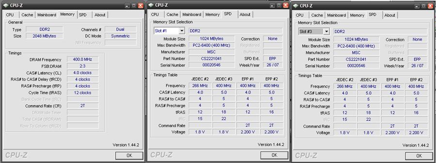

danach noch CPU-Z aktualisiert (nun ist slot 2 richtigerweise slot 3 ;) ), und nun sieht es so aus:
attachment.php
Erfreulich ist, dass das nun wieder sehr nach den "alten" Modulen aussieht, aber ein paar Fragen bleiben noch:
1. Laufen diese Module optimal zusammen, wenn ich demnächst auf Vista 64bit umsteige?
2. was ist tRC? da steht ja manchmal 15, manchmal 22? Ist das der Parameter 6 (DRAM TRFC), den ich jetzt mit 42 eingestellt habe?
3. Kann man an den Timings noch was verbessern, so dass alles "optimal" eingestellt ist?
4. Nun habe ich (P5B Deluxe) auch diesen "Boot-Bug", .. ähh dieses "Boot-Feature". Ist das schlimm?
Zusatzfrage 01: Was passiert, wenn ich die Kits "mische"? Von welchem Modul werden die Timings genommen? Möchte nichts kaputt machen, bevor ich in "experimentelles Verstehen von Hardwaregrundlagen" übergehe.
Zusatzfrage 02: bei google kommen zum spd-tool nur tote links und foren-Beiträge aus 2006 u. 2007. Hat jemand einen aktuellen link?
Vielen Dank,
pheeacs

Es werden die Timings, die im BIOS eingestellt sind, genommen. An den Timings brauchst du nichts verbessern, bringen gerade bei Intel so gut wie garnichts. Die Module werden auch, wenn sie zusammen laufen, optimal laufen - außer einer der Speicher ist defekt, wovon ich aber nicht ausgehe.

Wenn du die Module mischst, werden die langsamsten Timings übernommen. Die optimalen Timings musst du manuell im Bios einstellen und auch die zugehörie Spannung richtig setzen, denn mit 4-4-4-12 und 1,8V laufen die in der Regel nicht.
