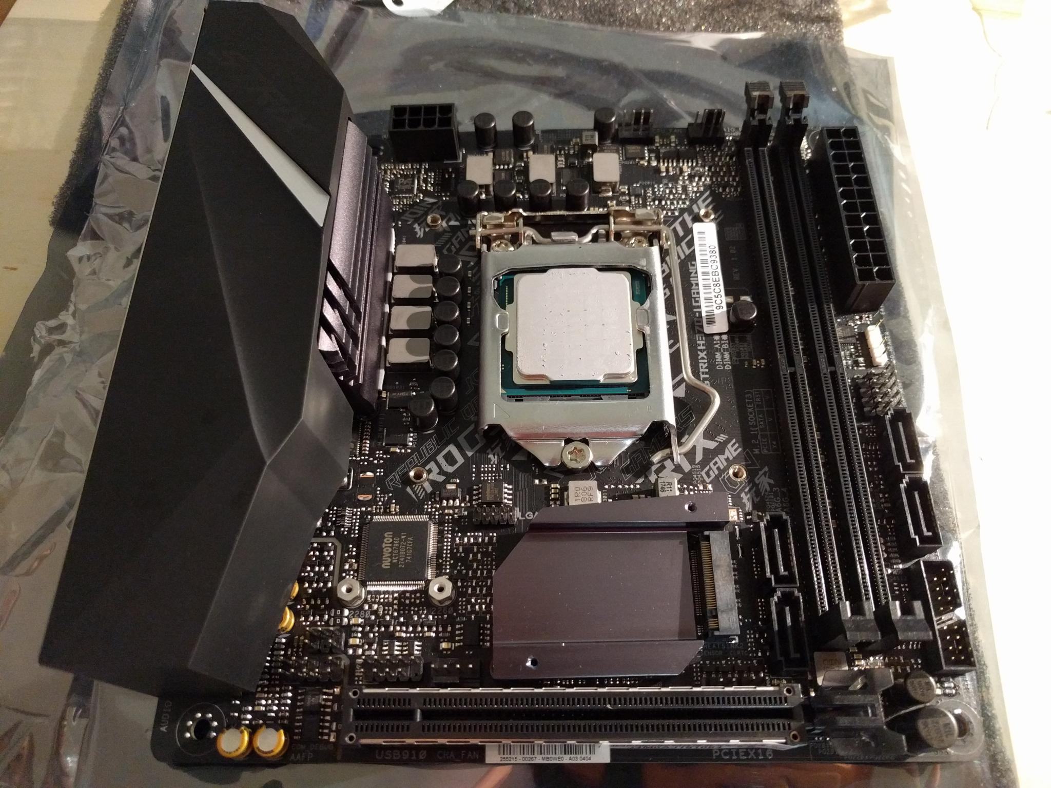

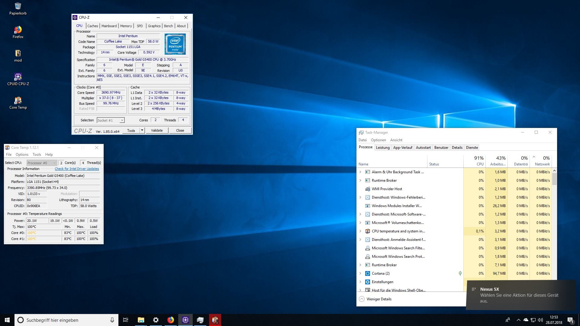

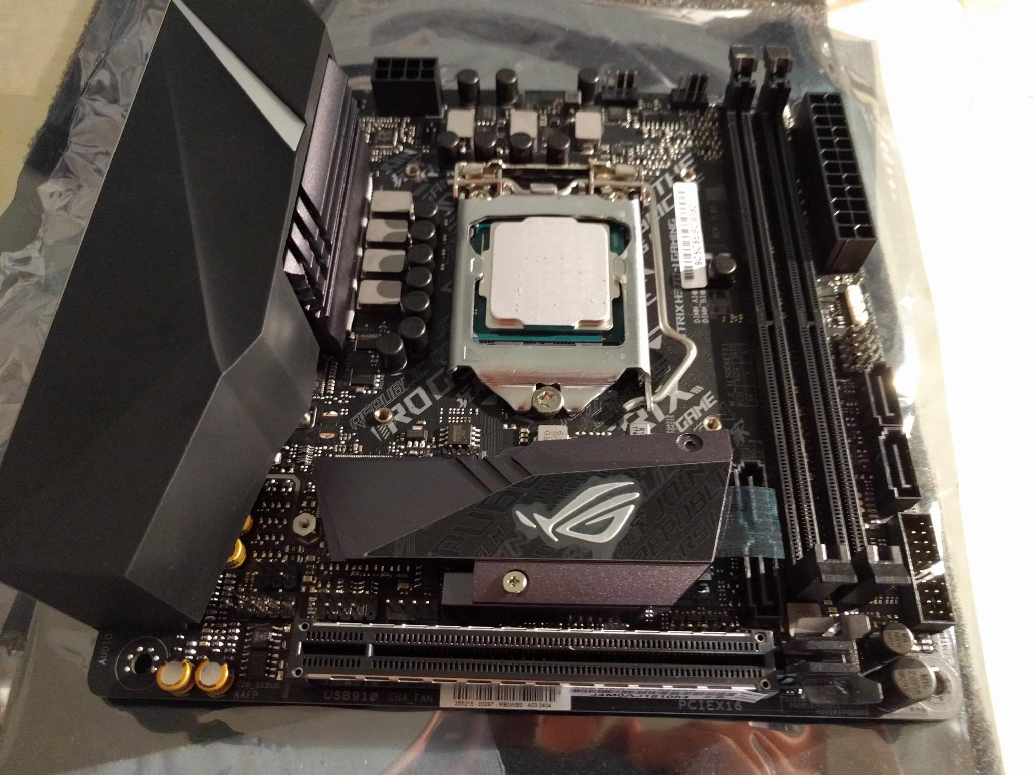

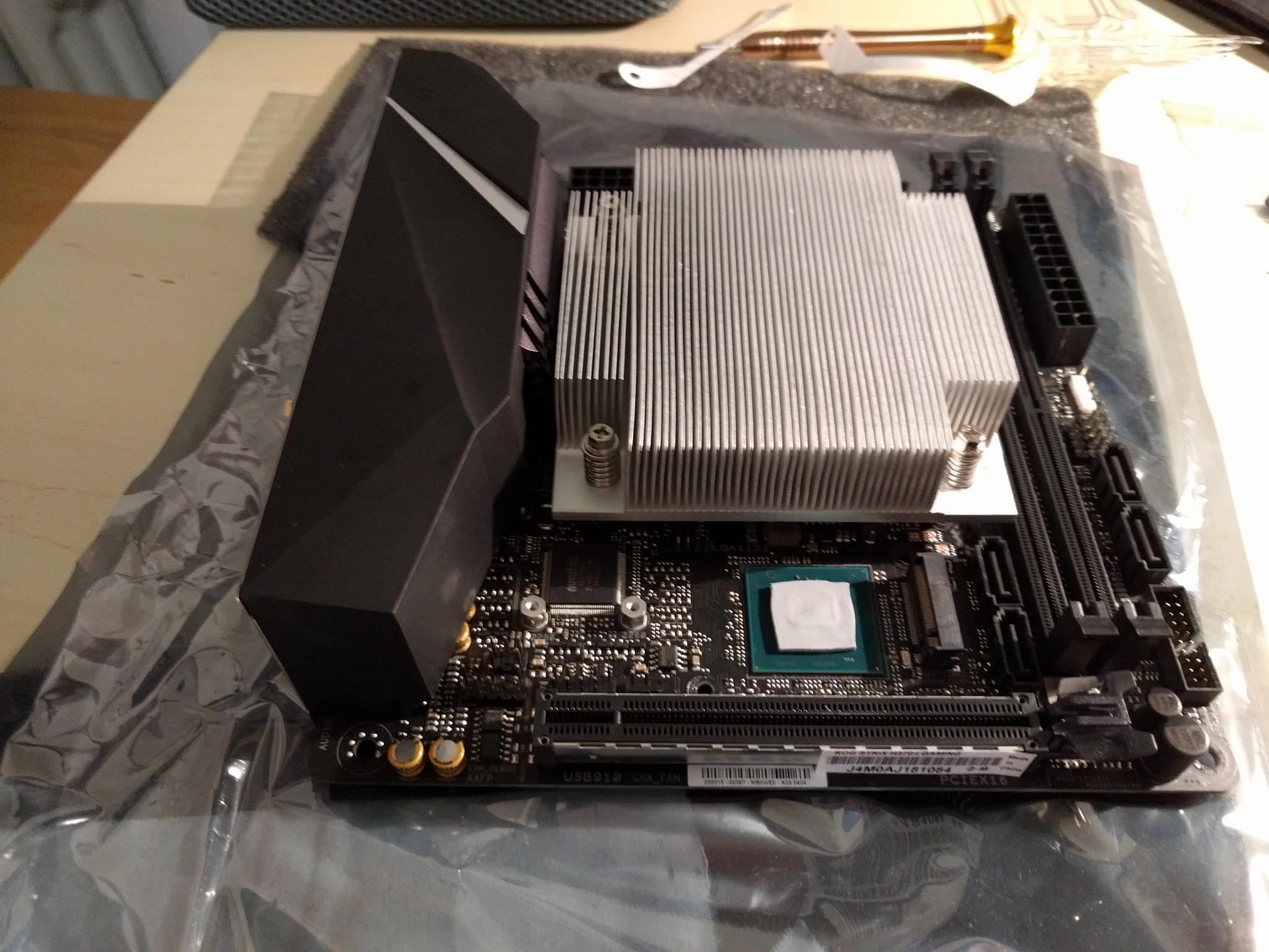

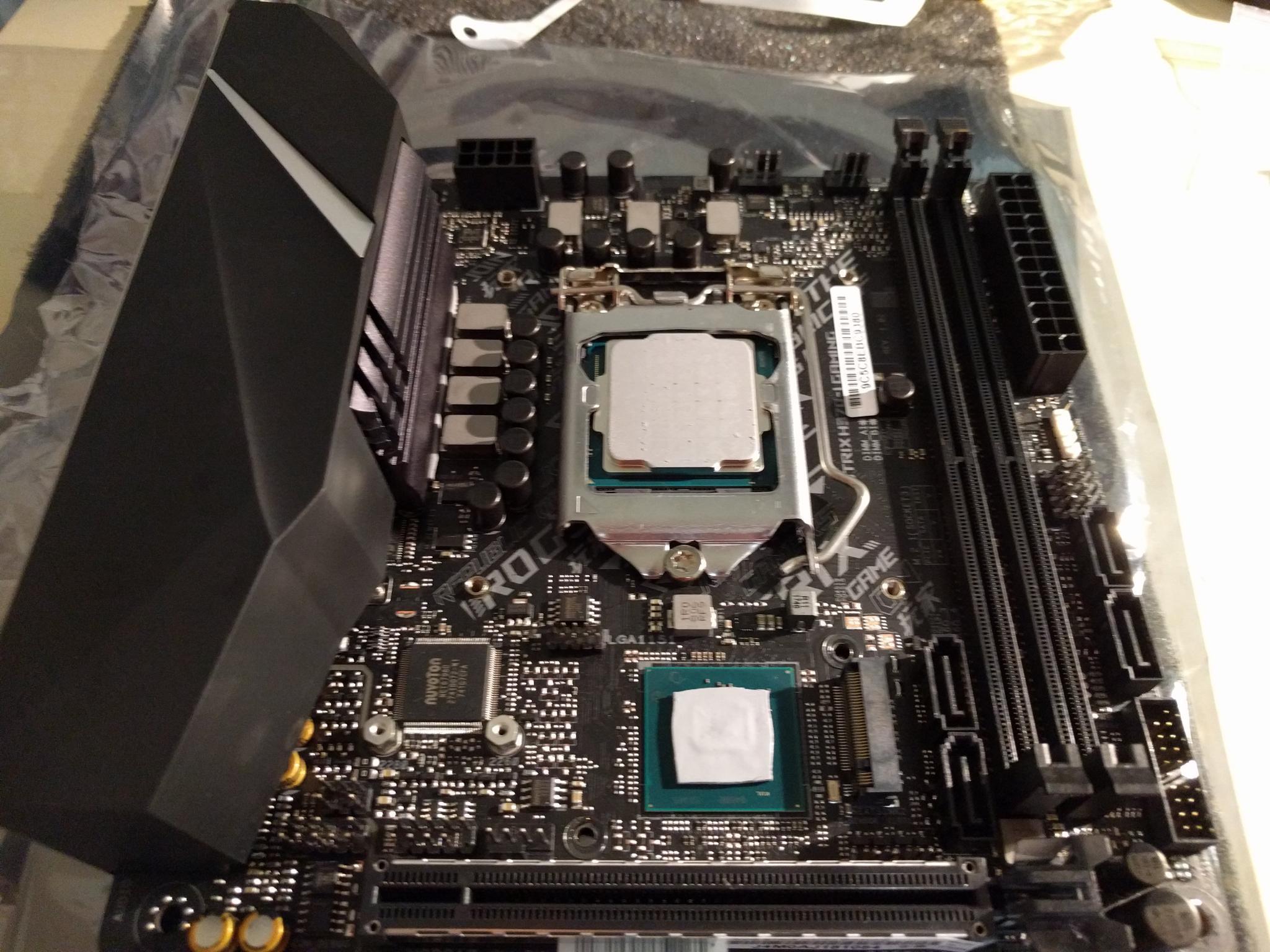

Also entgegen aller Empfehlung renne ich grade o.g. Konfig. Es war eine kleine Modfikation nötig, damit der Kühler draufpasst.
Aktuell teste ich Win10, wenn alles soweit läuft, kauf ich noch eine M2 SSD.
Im Stresstest komme ich nicht über 100 Grad, wirkt aber wie eine künstliche Begrenzung, entweder geht der Fühler nicht höher, oder er taktet runter, so sah es im CPU-Z zumindest aus.

Siehe mein erstes Posting. Entweder nen Noctua NH-L9i oder ein anderes Gehäuse.
sweetchuck schrieb:
Ja, der taktet sich runter, damit er nicht abraucht. Falsche Kühlung...
Das hatte @sweetchuck dir bereits empfohlen ;) Es war eigentlich klar, dass die Kombination des kleinen Chassis in Verbindung mit dem Rack-Kühler in den kritischen Bereich läuft.
