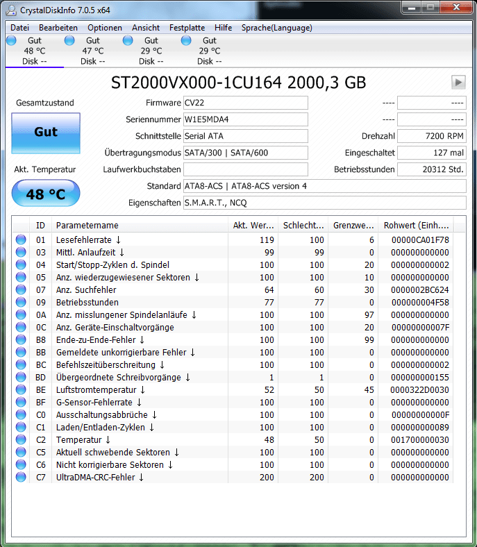

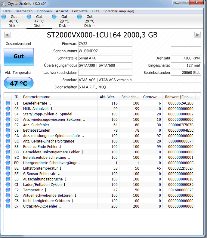

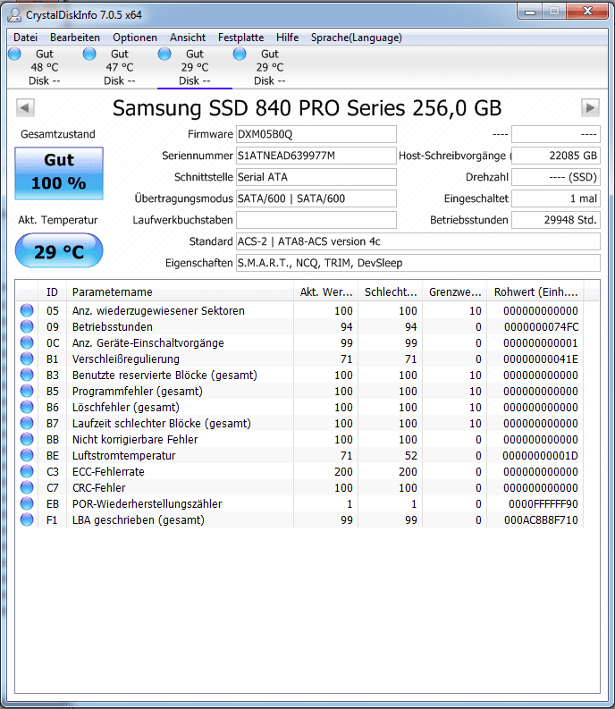

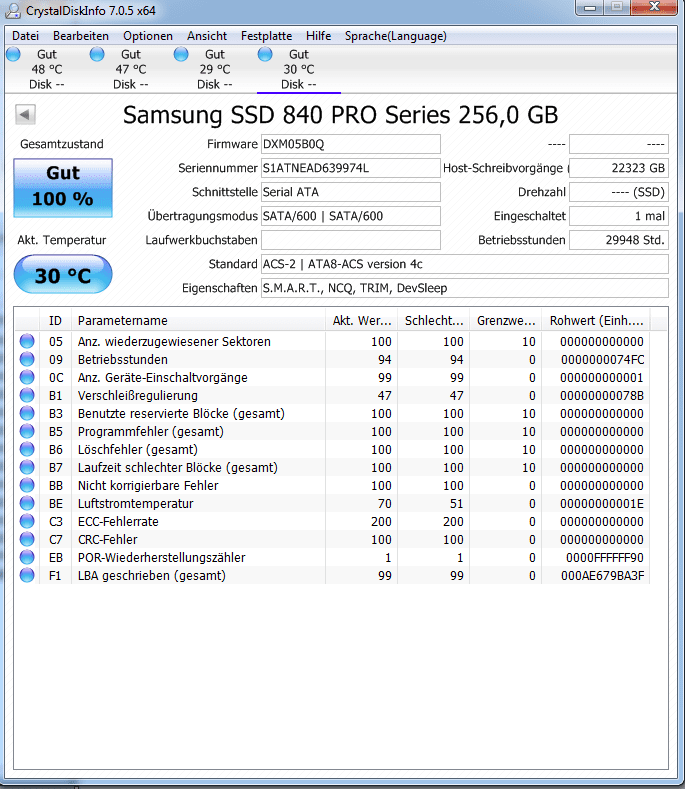

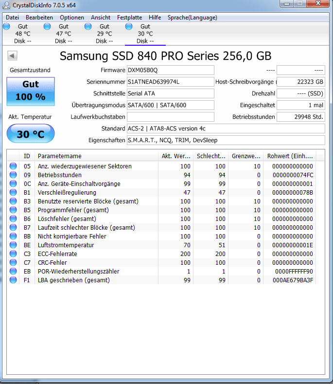

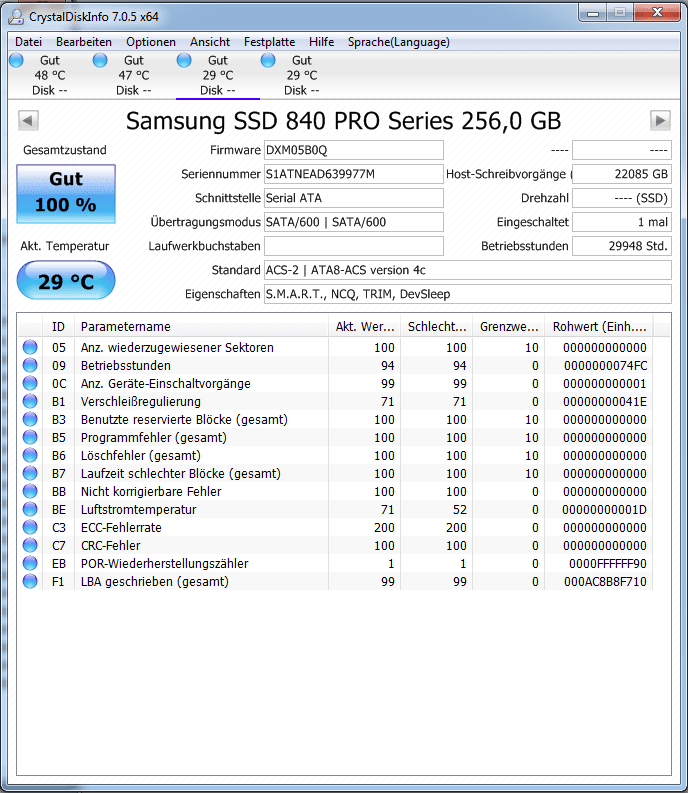

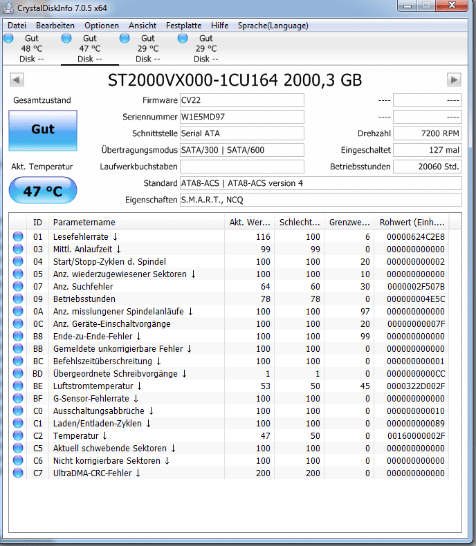

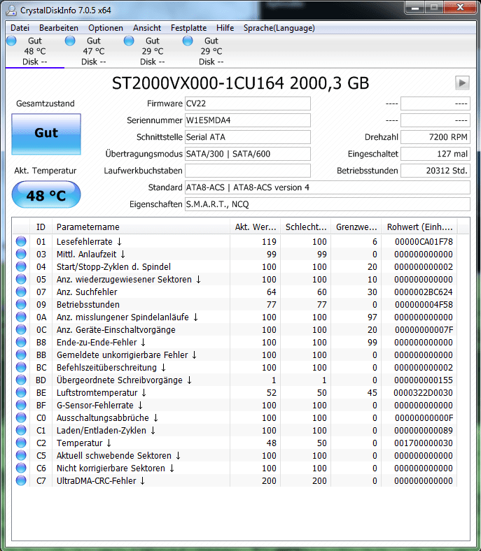

ich habe mit Crystaldiskinfo mal 4 Screenshots für 4 Platten gemacht.
2 Davon sind HDD's und 2 davon sind SSD'S.
Ich habe es mit unwillkürlichen Freezes zu tun und will nun alles prüfen.
Sind meine Platten heile? Achja, Platten werden mit Raid gespiegelt.
Danke im Voraus.
Gruß Marc

Da ChrystalDisk dir auf allen Platten einen Zustand von 100%, bzw. "Gut" anzeigt würde ich spontan sagen: Sie sind nicht defekt :d
Bei beiden HDDs ist der Wert vom Attribut BD "übergeordnete Schreibvorgänge" ("High Fly Writes") bedenklich: AKtueller Wert ist bereits auf 1 runter.
Da das Seegateplatten sind, könnte es sein das CDI den Raw Wert falsch interpretiert (Seagte teilt die Werte auf!)

Deine beiden SSDs haben extrem viele POR Wiederherstellungen, also unerwartete Spannungsabfälle. Sowas hatten wir schon mal hier, da war es das Netzteil, eines von Bequiet und Bequiet hat das damals auch nach der Überprüfung bestätigt. Der Hintergrund dabei ist, dass moderne CPUs aber vor allem auch aktuellere Grakas die Taktraten bei Laständerungen sehr schnell wechseln und dies hohe und vor allem sehr schnell auftretende Laständerungen erzeugt mit denen nicht alle Netzteil zurecht kommen. Leider testet kaum ein Reviewer das Regelverhalten bei solche kurzen Lastspitzen die schnell auch mal 10A ausmachen können. Da kann es dann auch passieren das die Rechner plötzlich ausgehen weil die Spannung unter den Toleranzwert sinkt und das Netzteil dann das PWR OK Signal wegnimmt und das Board dann ausgeht. Das sind dann Fälle wo jemand die Graka upgedatet hat, das Netzteil eigentlich genug Power bietet aber es trotzdem Probleme gibt.
Einige Hersteller greifen aber leider zu einem Trick um dies zu verhindert ohne das Regelverhalten der Schaltung optimieren zu müssen: Sie lassen das PWR OK Signal einfach aktiv obwohl die Spannungen den Toleranzbereich verlassen haben, wie es hier das be quiet! Pure Power 10 500W CM im Test der Stützzeit macht und leider gerade bei dem Hersteller nicht selten auffällt. Dies verhindert das der Rechner ausgeht, aber die 5V können dann trotzdem ggf. den Toleranzbereich verlassen und dies dann Probleme bei den Laufwerken führen. Eigentlich hängen ja nur noch die Laufwerke (SSDs und bei 3.5" HDDs die Elekronik) und USB an der 5V Schiene, CPU und GPU bekommen 12V und auch PCIe Slots haben nur 3,3V und 12V. Die Aussage vom BeQuiet zum Test bestätigt letztlich genau dies, ohne aber auf das eigentliche Problem einzugehen:
Sollte also eine Prüfung der Kabel nichts ergeben und sich im Betrieb der Rohwert vom Attribut C0 bei der HDD, bzw. EB bei den Samsung SSD weiter ändern, würde ich vielleicht mal die Energiesparzustände alle deaktivieren und den CPU Takt und den der GPU möglichst fixieren. Sollte das Problem dann weg sein, dürfte ich mit meiner Vermutung richtig liegen und dann wäre ein besseres Netzteil die Lösung.

Hattest Du denn die S.M.A.R.T. Werte, besonders die POR Wiederherstellungen der beiden SSDs mit den anderen Netzteilen beobachtet? Die Freezes könnten von den vielen unerwarteten Spannungsabfällen der SSDs kommen, schau mal ob sich deren Anzahl im Betrieb ändert.

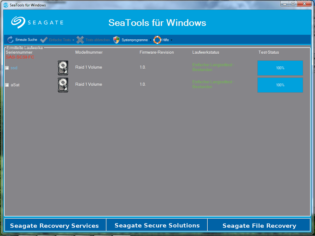

ich habe mit Seatools den einfachen Langzeittest gemacht.
Reicht das als Testerei mit Seatools, oder soll ich noch einen anderen Test machen?

Keine Ahnung was Du mit dem Test mit Setools, welches ja anscheinend einen langen Selbsttest der beiden HDDs ausgelöst hat, erreichen wolltest, denn schon die S.M.A.R.T. Werte der HDDs haben keine Probleme gezeigt, von den High-Fly Write mal abgesehen, also Schreibvorgängen bei denen der Abstand der Köpfe nicht gepasst hat. Dies kommt aber immer wieder mal vor und ist auch nicht wirklich dramatisch. Schwebende Sektoren wirst Du bei HDDs in einem echten RAID, also einem mit Redundanz, normalerweise sowieso nie sehen, da die RAID Controller/SW diese im Zweifel sofort wieder überschreibt und sie daher dann gleich wieder verschwinden.

Der Tip mit den Seatolls kam von mir, zudem Zeitpunkt hatte ich aber keine Ahnung, daß die beiden SSDs und HDDs jeweils ein Raid bilden - den entsprechenden Satz habe ich überlesen!
Die seatolos haben somit gar nicht die einzelnen HDDs mit dem DST (Diagnostic Self Test) geprüft, sondern die Raidvolumes nur mit dem einfachem Langzeittest- was im Prinzip nichts Anderes wie ein Scandisk/chkdsk ist.
Wenn du sagst, daß ein Wert von 1 bei HighFlyWrites unkritisch ist, nehme ich das so hin - du hast da deutlich mehr Ahnung.

Sind sie, die High-Fly Writes sind das einzige was nicht 100%ig an den HDDs ist, aber dies bedeutet nicht, dass sie nicht fehlerfrei funktionieren, sie mussten nur zuweilen Schreibvorgänge wiederholen. Die SSDs haben wie gesagt auffällig viele unerwartete Spannungsabfälle, aber dafür können sie ja nichts und da es beide betrifft, ist es noch unwahrscheinlicher als sowieso schon, dass dafür die intere Spannungsversorgung der SSD verantwortlich ist. Das Problem kommt also klar von außen und da müsste man sehen woran es liegt. Auffällig sind die hohe Betriebsstunden bei einer Einschaltung und die weit auseinander gehenden Verschleißanzeigen mit einmal knapp über 1000 P/E Zyklen und fast 2000 bei der anderen, oder laufen die nicht im RAID 1?

also grundsätzlich sehen die Screenshots der Seagate-Platten gut aus. Wir vermuten ebenfalls aufgrund der Werte nicht, dass diese verantwortlich für Deine aktuellen Probleme / Freezes sind.
