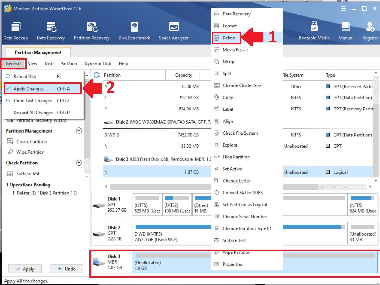

diskpart clean all müsste funktionieren, oder den MiniTool Partition Wizard 12 (Version 12.6) verwenden der löscht ebenfalls alles, du musst abschließend Apply changes (CTRL+A) anklicken damit der lösch Befehl ausgeführt wird.

MiniTool Partition Wizard 12 (Version 12.6) findet die 4.5er Partition nicht einmal.
