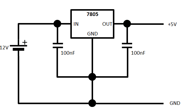

Ich brauche dann aber auf Dauer wohl noch einen Spannungswandler von 12V auf 5V.
Jemand einen TIP?
Hi,
es stimmt du brauchst 5 und 12V damit das Laufwerk auf und zu geht.
Wenn du löten kannst reicht ein 7805 und zwei kleine Kondensatoren, dazu ein kleiner Kühlkörper. Macht zusammen knapp 1€ und gibts alles im örtlichen Elektronikladen. Eventuell löten die dir das auch gegen eine kleine Spende zusammen.
Ansonsten gibt es auch Netzteile um PC Laufwerke extern zu betreiben, einfach mal suchen.
Hallo Simel,
JO! Ich habe es gerade getestet. Man braucht die 12V und die 5V zur selben Zeit.
Wenn du mir die Einkaufsliste für den Elektronikladen postest, bist du mein Held.

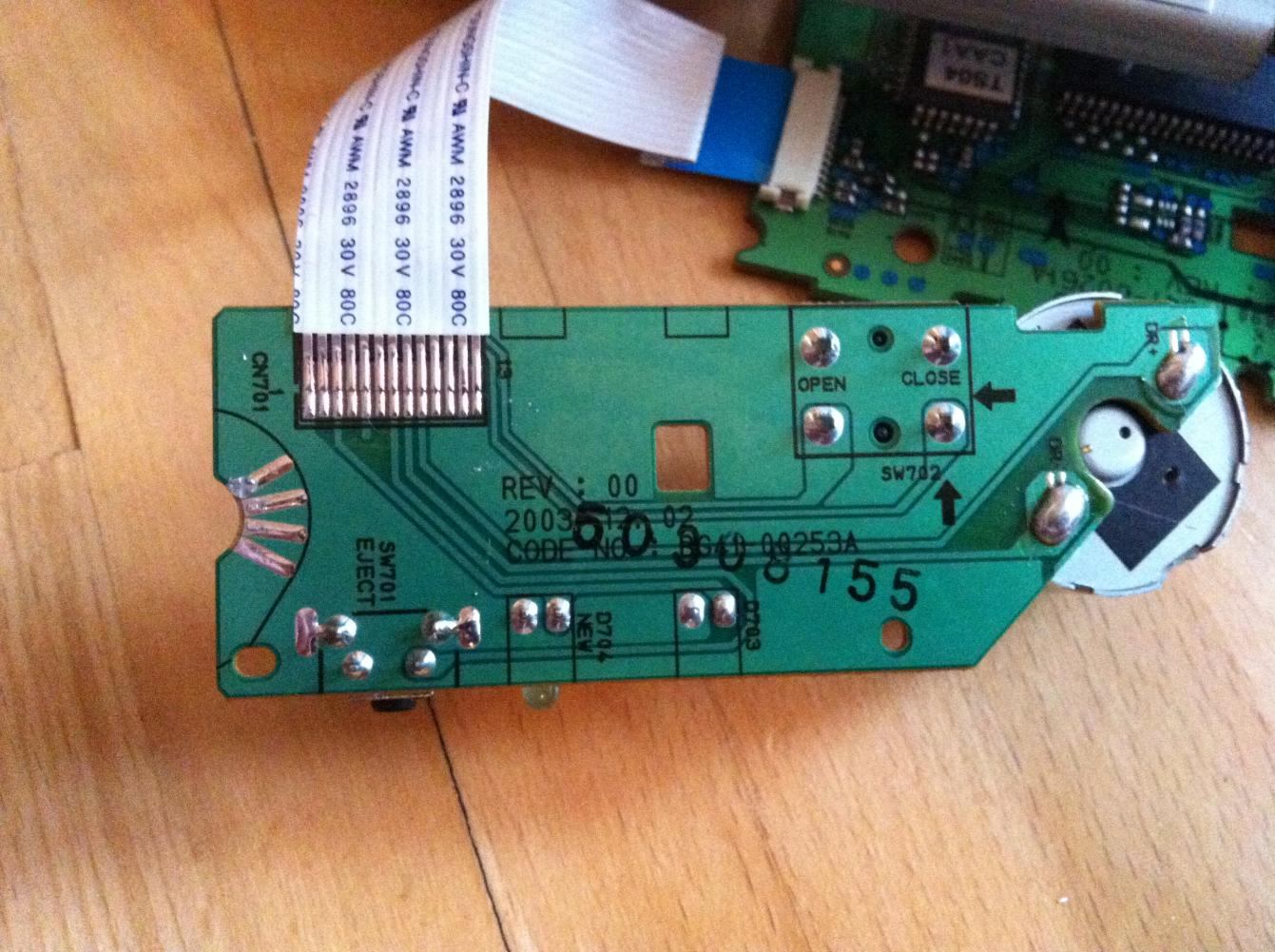

Mal ein paar Bilder von dem "Ding":
Eigentlich brauche ich ja nur diesen Motor, der dann eingebaut die Schublade öffnet.
Und mit dem Eject Button soll er dann beim drücken auf und beim drücken wieder zu machen.
Man müsste doch auch die Kontakte mit Kabeln verlängern können, damit ich einen neuen Eject Knopf an jeder
beliebigen Stelle an einer Box z.B. installieren kann.
Das wird ein Projekt.

das war die Einkaufsliste^^ Frag einfach in einem örtlichen Elektronikladen nach da jeder mir bekannte online Handel ein Mindestbestellwert/Versandkosten hat die ein vielfaches der Teile betragen. Konkret benötigst du einen 7805(ein 78S05 tut es auch) kostet um die 30 Cent der macht dir aus einer beliebigen Spannung 5V dazu zwei kleine Kondensatoren, irgendwas zwischen 100nF und 500nF davon kommt einer zwischen 12V und Masse während der andere logischerweise zwischen den Ausgang(5V) und Masse kommt. Dazu nach einem sog. Fingerkühlkörper fragen, das sind Mini Kühlkörper für nur geringe Abwärme die du direkt an das IC anschrauben kannst. Wenn du etwas WLP übrig hast kannst du diese gerne verwenden, wenn nicht ist es aber auch nicht so schlimm. Falls du einen alten kleinen Kühlkörper übrig hast kannst du diesen natürlich auch verwenden. Der 7805 wird vermutlich nicht mehr als 2W Abwärme machen. (sie berechnet sich so: 12V-5V=7V die er "vernichten" muss das mal den Strom in Ampere und du hast die Abwärme)
Und ja du kannst einfach die Kabel verlängern, einfach 2 Kabel an den Knopf löten(man sieht unten ja schön welche Pins du nehmen musst, der von dem die Leiterbahn weggeht und der links daneben) und da einen neuen Taster anlöten.
exakt, die Pinbelegung findest du auch ganz schnell im Datenblatt über Google oder unter Google Bilder. Beachte aber: Das Gehäuse - und somit der Kühlkörper- liegen automatisch mit auf Masse. Nicht das du durch irgend einen dummen Zufall aus Versehen einen Kurzschluss baust. Viel Spaß bei deinem Projekt!
