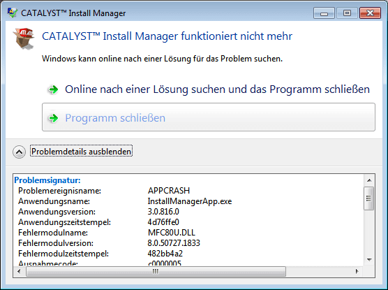

Ich bin mittlerweile ziemlich von den AMD Treibern genervt.
Ich hatte das Problem schon mal, dass sich der Catalyst Treiber über Systemsteuerung - Programme & Funktionen nicht mehr deinstallieren lies. Nur mit viel Gefrickel lies er sich dann deinstallieren und der neue dann installieren.
Nun schon wieder dasselbe.
Ich habe Windows 7 Pro 64Bit (neuestes Patch-Level). System siehe Systeminfo.
Ich habe nun versucht mit dem DriverSweeper alle Reste zu beseitigen, aber der Treiber bzw. das CCC (11-3_vista64_win7_64_dd_ccc_enu) lässt sich nicht installieren.
Sobald ich beim Wizzard auf "Installieren" klicke wird das Setup mit einem Fehler beendet.
Was nun?
Hoffe ihr habt einen Tipp für mich.

LaMagra-X schrieb:
Ich habe nun versucht mit dem DriverSweeper alle Reste zu beseitigen,[...]
Ganz großer Fehler, mit solchen Murkstools macht man nicht selten mehr kaputt als es hilft.
Ich hatte das gleiche Problem, hab dann schließlich Windows neu installiert.
Die Software ließ sich ja nicht mal deinstallieren...was will man dann machen?!
Also zumindest den Treiber konnte ich von Hand erneuern...nun habe ich aber kein CCC.
@Masel
Danke..schau mir das mal eben an.
Grüße
EDIT:
@Masel
:hail::hail::hail:
Es hat geholfen...das CCC lies sich nach dem Patch wieder einwandfrei installieren :)
Tausend Dank!
