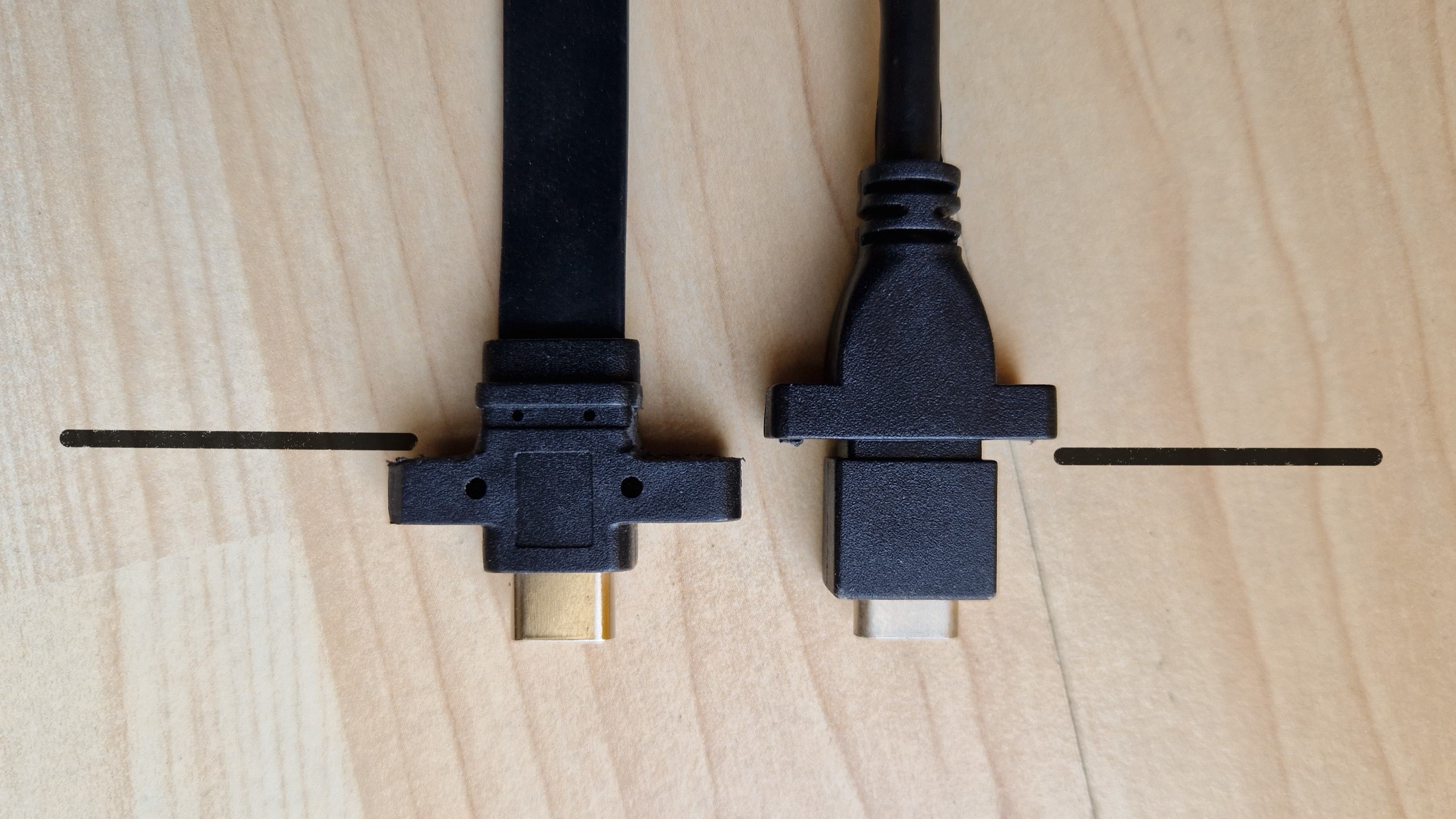

Mein neues Mainboard liefert USB 3.2 Gen 2×2 (20 GBit/s) an der USB Typ-E Buchse, d.h. das Jonsbo A4 Front USB-C Kabel kann dies nicht weitergeben (von mir auch getestet) denn es unterstützt nur USB 3.2 Gen 2 (10 GBit/s). Resultat mein UGRENN USB 3.2 Gen 2×2 SSD-Gehäuse funktionierte nicht mehr da die 20 GBit/s wohl zwischen den Geräten ausgehandelt werden aber eben nicht wirklich funktionieren. Es musste also ein neues Kabel her. Leider konnte ich nichts 100 % passendes finden. Geworden ist es dieses Kabel:
Hreyywo USB3.2 Gen2x2 Board Line Typ-E Terminal Typ-C Front C Mutter 10G/20Gbps Flachkabel 50cm

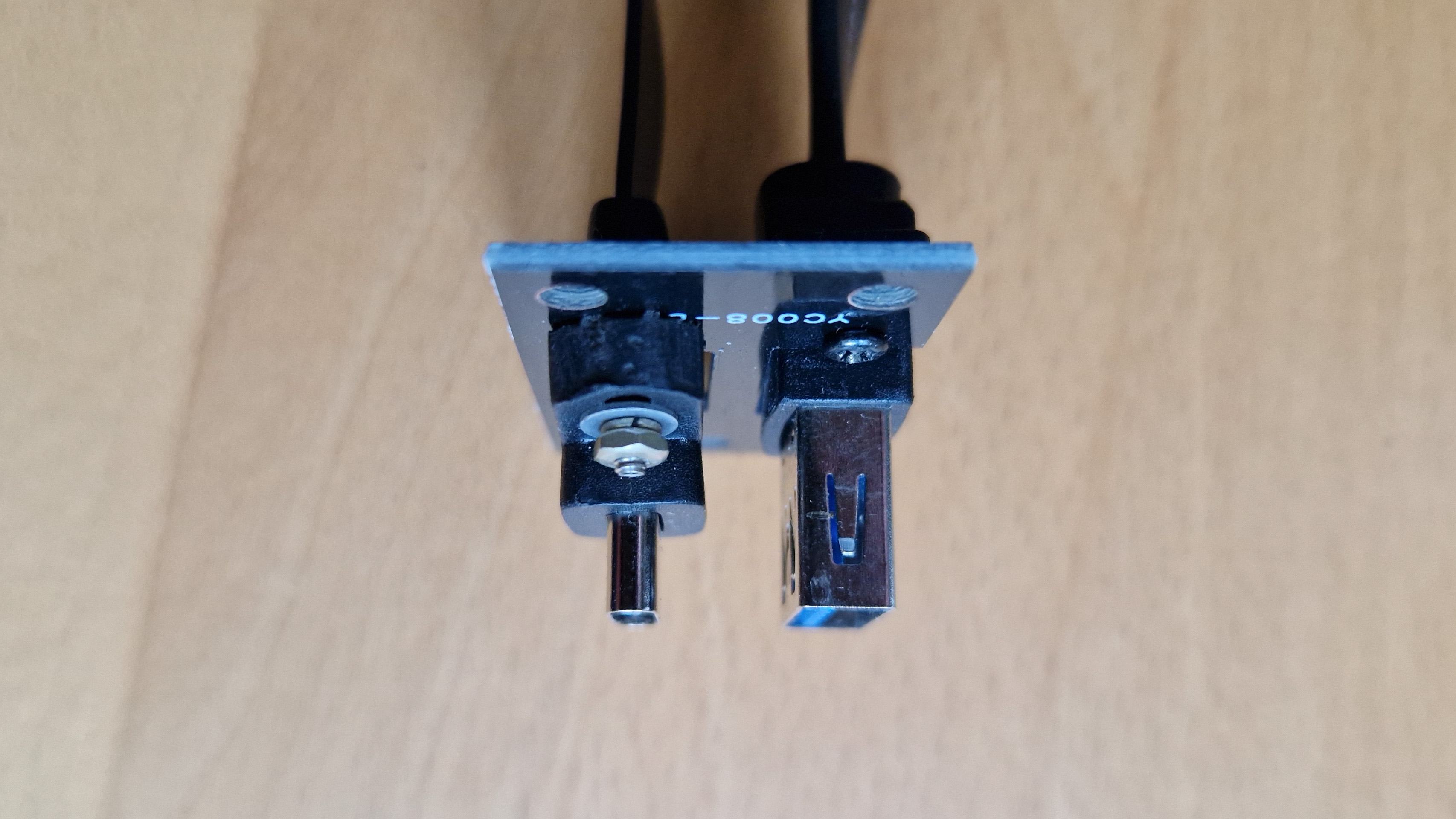

Mit einer groben Feile und einem Teppichmesser habe ich dann das "Zuviel Plastik" abgetragen und konnte das Kabel verwenden.
Bild "20250801_1.jpg" zeigt links das neue Kabel sowie rechts das Original und Bild "20250801_2.jpg" das Ganze nach der Montage am Träger.
